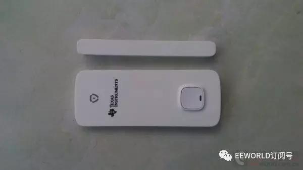

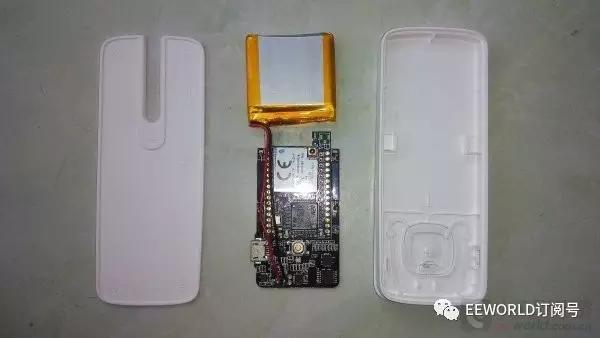

盒子就不拍了,和手機(jī)包裝盒差不多的。打開(kāi)后,主要就是一個(gè)主機(jī)和一個(gè)感應(yīng)器,初步感覺(jué)是使用磁鐵進(jìn)行感應(yīng)的。
拿到后就想試試怎樣使用,但是發(fā)現(xiàn)它怎么也不工作,按鍵無(wú)論怎么按,按多長(zhǎng)時(shí)間也沒(méi)有任何反應(yīng)。因?yàn)槌苏娴拈_(kāi)關(guān)外,沒(méi)有任何其它開(kāi)關(guān)和復(fù)位鍵,所以先判斷是內(nèi)部的電池沒(méi)有電了。但是接上USB進(jìn)行充電,指示燈還是沒(méi)有反應(yīng),充了一晚上后,還是沒(méi)有任何動(dòng)靜,安裝APP也無(wú)法連接。于是就想拆開(kāi)看看,到底是什么故障。拆機(jī)很簡(jiǎn)單,只需要一個(gè)平口的小螺絲刀,順著反面的縫隙,慢慢撬,就可以將后蓋分開(kāi)。它是用膠水固定的,所以會(huì)稍微有一點(diǎn)破損,好在膠水用得不多,很容易就拆開(kāi)了。

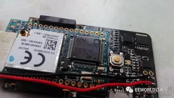

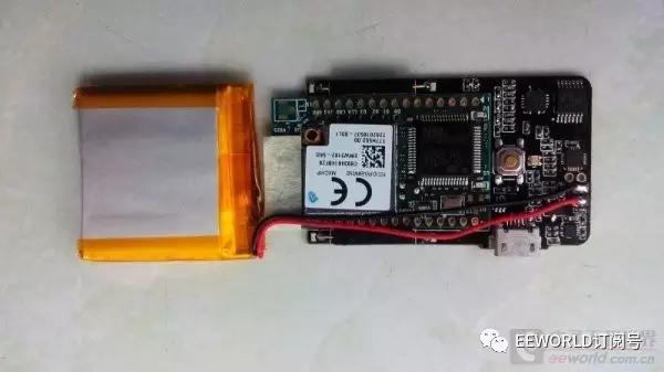

主機(jī)部分就是一個(gè)電池和一個(gè)主板,主板由一個(gè)慶科的EMW3162模塊和底板組成。底板是有按鈕、LED燈、幾個(gè)IC、兩個(gè)干簧管組成。兩個(gè)干簧管一邊一個(gè),這樣無(wú)論那邊有感應(yīng)都可以方便接收。

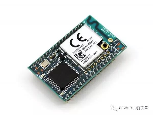

慶科的EMW3162是一個(gè)Wifi模塊,由一個(gè)Wifi模塊和一個(gè)STM32F205構(gòu)成。
對(duì)于這個(gè)Wifi模塊的性能,不是太了解。和現(xiàn)在熱門(mén)的ESP8266相比,初步感覺(jué)功耗更低,GPIO更多。更多關(guān)于EMW3162的介紹,可以參考官網(wǎng)上的說(shuō)明。www點(diǎn)mxchip點(diǎn)com/product/wifi_product/33

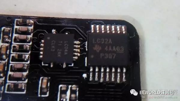

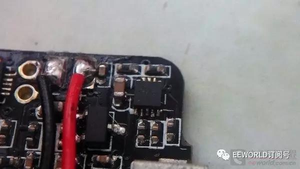

底板右上角上有兩顆IC,mark是LC32A和LC04A,這是TI的邏輯芯片,分別是74LVC32A(兩輸入與門(mén))和74LVC04A(6反相器)。STM32F205的GPIO足夠多了,不太清楚使用這兩個(gè)芯片是做什么的。
LED旁邊是一個(gè)不清楚型號(hào)的IC(9106B AAHO),感覺(jué)是一個(gè)充電管理芯片。
電池旁邊的IC也不太清楚型號(hào)(MARK是NXE),感覺(jué)是一個(gè)電源管理芯片。

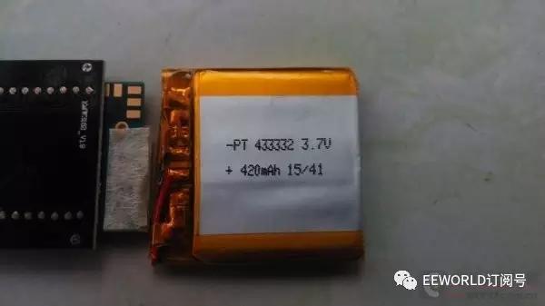

門(mén)磁使用了一個(gè)400mAH的聚合物鋰電池,號(hào)稱(chēng)可以連續(xù)工作2-3個(gè)月。

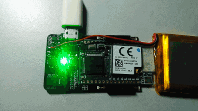

拆機(jī)后,看不出明顯的問(wèn)題,用萬(wàn)用表量電池電壓,也是正常的。板上沒(méi)有找到復(fù)位鍵,不能直接復(fù)位?吹诫姵厥菐в斜Wo(hù)板的,所以先將電池短路,將電壓降下來(lái),這樣模塊就可以復(fù)位了。復(fù)位后,再次接上USB,這次LED有反應(yīng)了,看起來(lái)是程序死機(jī)了,這到底是模塊的問(wèn)題還是內(nèi)部程序的問(wèn)題?
再次嘗試和APP連接,這次可以正常連上了,APP可以正常顯示門(mén)磁的狀態(tài),可能是考慮低功耗的原因,速度不是太快,大約4-5秒才能將狀態(tài)上傳,也可以通過(guò)電話(huà)的方式進(jìn)行告警(每個(gè)月可以免費(fèi)電話(huà)告警30次)。

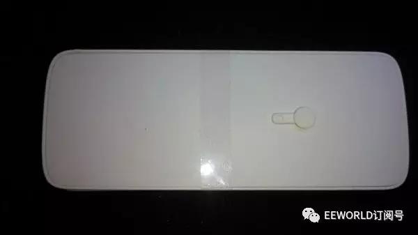

在功能測(cè)試過(guò)程中,發(fā)現(xiàn)這個(gè)智能門(mén)磁非常不穩(wěn)定,測(cè)試中又死機(jī)好幾次,每次都需要重新上電才能恢復(fù),估計(jì)這只是個(gè)例吧,如果普遍這樣,產(chǎn)品是無(wú)法上市的。因?yàn)闆](méi)有卡扣,安裝回去就需要使用萬(wàn)能膠什么的,但是又擔(dān)心裝好后再次出問(wèn)題,所以先用透明膠粘上。
果然不出預(yù)料,裝好不久就再次死機(jī)了,按鍵和充電又沒(méi)有反應(yīng)了,還是等以后在折騰吧。
