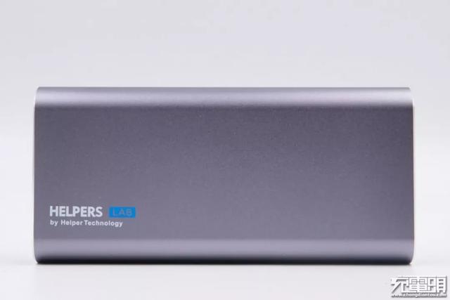

移動電源整體采用黑色金屬外殼,表面采用細膩的磨砂顆粒質感。
正面左下角帶有一個HELPERS LAB的品牌logo,下面是by Helper Technology的注明。

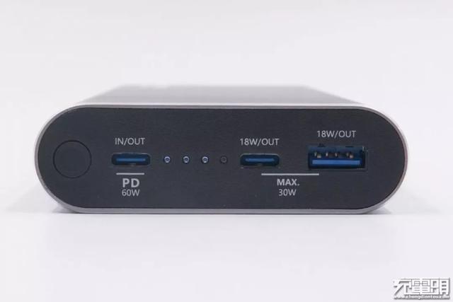

從左到右依次是電源鍵、60W雙向USB-C接口、4顆LED電量指示燈、18W USB-C輸出接口、18W USB-A輸出接口。三口的總輸出功率可達90W。

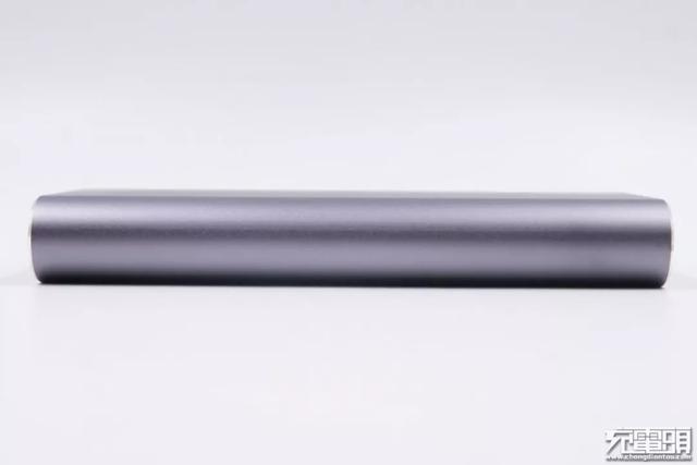

側面干凈整潔,握持的時候,圓弧的過渡讓人感覺十分自然舒適。

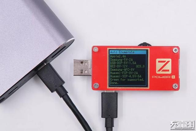

使用ChargerLAB POWER-Z KT001測試儀對HELPERS LAB 20000mAh移動電源USB-A口進行協(xié)議檢測,測試儀屏幕全綠,USB-A支持Apple 2.4A、三星5V/2A、USB-DCP協(xié)議,以及QC 2.0、QC 3.0、AFC、FCP、SCP快充協(xié)議。
切換到USB-C PD2口檢測協(xié)議,同樣是全綠,顯示支持Apple 2.4A、三星5V/2A、USB-DCP協(xié)議,以及QC 2.0、QC 3.0、AFC、FCP、SCP快充協(xié)議。

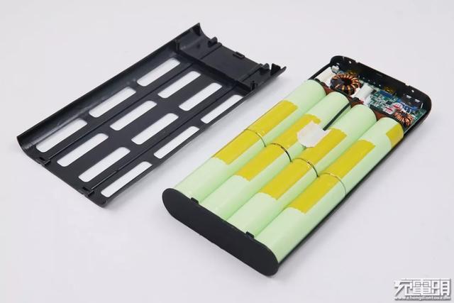

先從頂部的接口面板開始,撬開最外層的擋板,可以看到里面通過4顆螺絲固定。
取下4顆螺絲后,再取下里面的固定蓋板。
從底部抽出里面的電芯和PCB,PCB與電芯外面還有一層內部支撐框架。
外殼內部還帶有一個helper的品牌logo。
拆開內部框架,就可以看到完整的電芯和PCB。

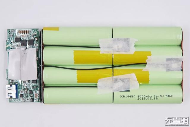

熱敏電阻位于中間兩塊電芯之間,用來檢測電芯的溫升。
電芯背面的鎳帶連接處,都加入了青稞紙絕緣保護,防止鎳帶和電池外殼短路。
電芯是18650,電池組容量為5000mAh 14.8V 74Wh,2500mAh 8節(jié),4s2p。生產(chǎn)日期為2019年3月19日。

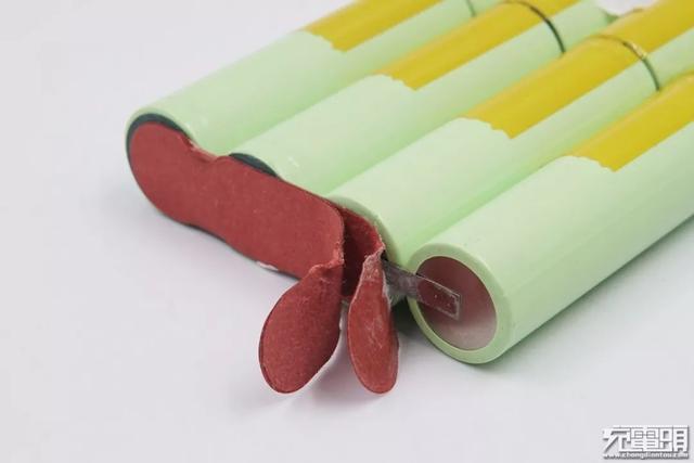

電芯底部通過三層紅稞紙絕緣保護。

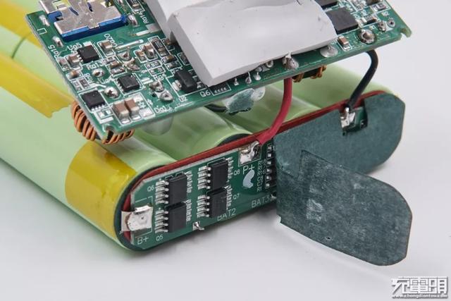

電芯外面是一塊電池保護板,保護板外面有一層青稞紙保護隔離。

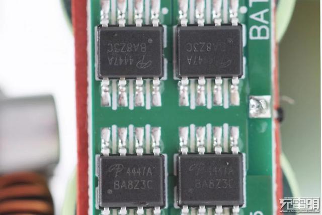

左側為電池保護管,右側為電池檢流電阻。
四顆電池保護管,型號AO4447A,-15A/-30V SOP8 P溝道 MOS管,2并對向串聯(lián)。
AOS AO4447A詳細規(guī)格資料。

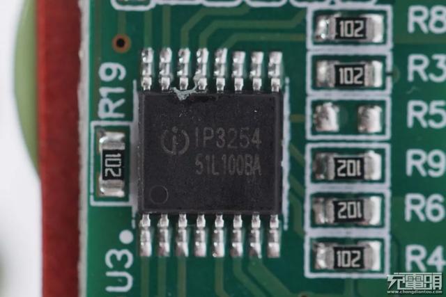

英集芯3-4串鋰電保護IP3254,具有高精度電壓檢測保護和超低功耗,是一款適合移動電源應用的鋰電池保護IC。
英集芯 IP3254 詳細資料。獲取詳細的Datasheet資料,請在微信公眾號后臺回復關鍵詞:IP3254。

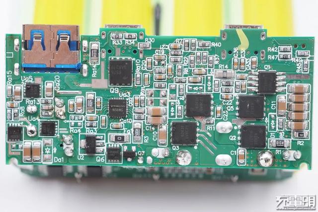

PCB A面一覽,主要是主控芯片和MLCC電容以及開關MOS管。

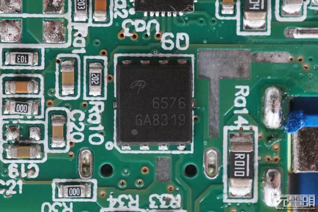

AOSMD AON6576,一顆輸出VBUS開關管,由于智融SW3516內置NMOS驅動,輸出可使用廉價的性能更好的NMOS,降低成本提高性能。
AOSMD AON6576 詳細資料。
ismartware智融SW3516是一款高集成度的USB PD3.0 PPS快充芯片,外圍只需少量的器件即可組成完整的高性能多協(xié)議快充解決方案,可廣泛應用于USB PD3.0 PPS雙口快充車充、雙口快充充電器以及USB插排等產(chǎn)品。
該方案支持USB-A口、USB-C口任意口快充輸出;雙口同時連接負載時自動降為5V輸出;并具備雙口獨立限流功能。其內部集成了5A高效率同步降壓變換器,支持USB PD3.0(PPS)、QC3.0/2.0、AFC、FCP、SCP、PE、SFCP、低壓直充等多種快充協(xié)議。
充電頭網(wǎng)了解到,該芯片還被愛否開物1A2C 65W PD氮化鎵充電器、京造63W USB PD三口快充充電器、iClever USB PD充電器、倍思USB PD雙口車充、魔狐USB PD3.0 PPS快充車充采用。獲取詳細的Datasheet資料,請在微信公眾號后臺回復關鍵詞:SW3516。
AOSMD AON7401 PMOS。
AOSMD AON7401 詳細資料。

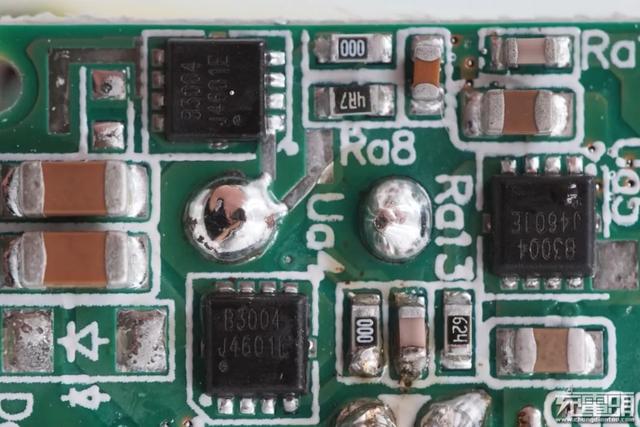

兩顆B3004是SW3516外掛同步降壓開關管,右側是輸出切換MOS管。

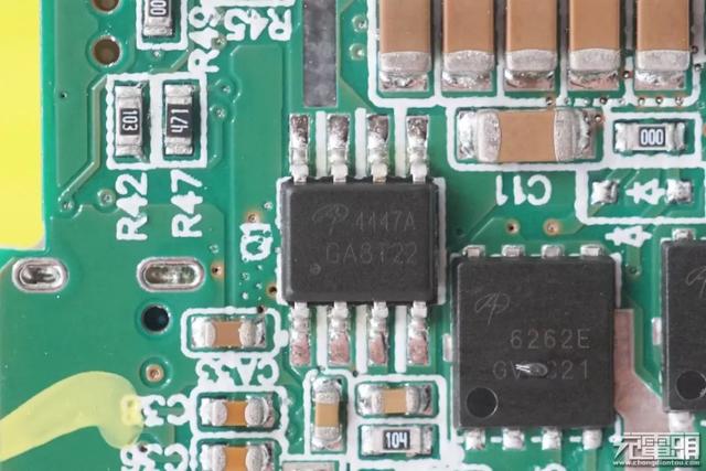

四顆AON6262E,組成H橋,同步整流升降壓,由南芯 SC8815驅動,調節(jié)輸出電壓及輸出方向。
AOSMD AON6262E 詳細資料。
VBUS開關來自AOS,型號AO4447A,-15A/-30V SOP8 P溝道 MOS管場效應管。
從左到右,依次是USB-A接口、USB-C接口、USB-C接口。
電源開關采用貼片焊接。

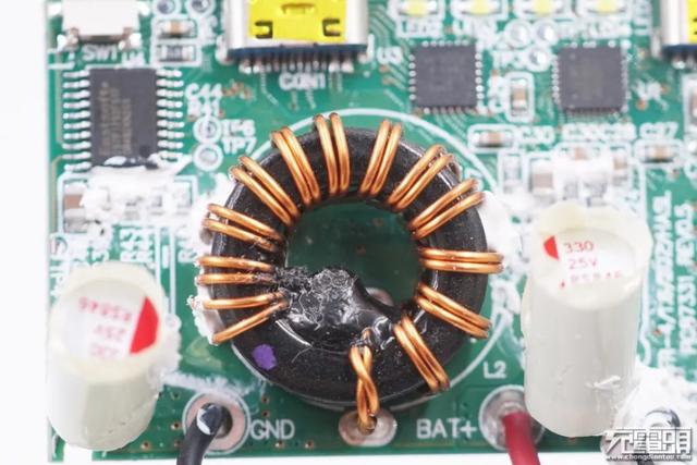

PCB B面一覽,可以看到兩顆功率電感采用雙線并繞設計,這樣可以降低電阻,一定程度上可以達到降低溫度的效果。
兩顆固態(tài)濾波電容,規(guī)格均為330μF 25V。
另外一顆固態(tài)濾波電容,外殼貼膠帶絕緣并打膠固定,防止外殼造成短路。
用于60W USB-C輸入輸出的磁環(huán)電感。
兩顆固態(tài)濾波電容,輸入側是150μF 25V,輸出側是220μF 16V。
一顆供電切換管。
移動電源升降壓芯片,來自南芯半導體的SC8815。
南芯SC8815升降壓電池充電器應用于1至6節(jié)電池,I2C可編程充電電流和充電電壓、可編程放電輸出電壓、可編程輸入/輸出電流限制;內置10 位 ADC;擁有欠壓保護,過壓保護,過流保護、短路保護和熱關斷保護等多種保護功能;單芯片完成充電/放電控制,支持各種電力轉換。
充電頭網(wǎng)了解到,采用南芯SC8815的產(chǎn)品還有ZMI紫米65W USB PD三口快充充電器、OPPO SUPER VOOC超級閃充移動電源。獲取詳細的Datasheet資料,請在微信公眾號后臺回復關鍵詞:SC8815。

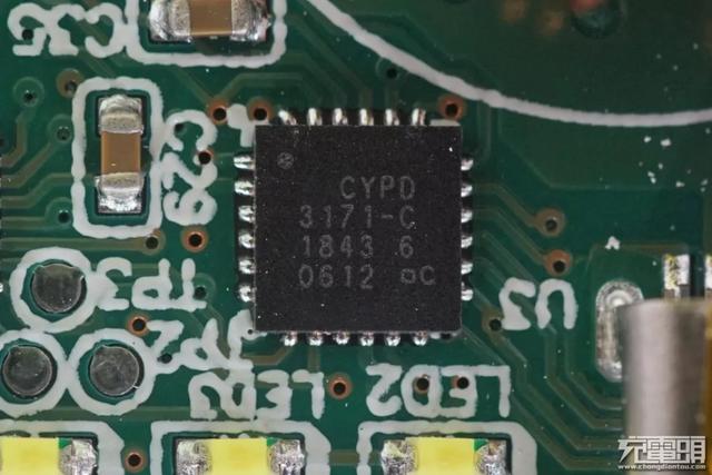

USB PD快充協(xié)議芯片,賽普拉斯CYPD3171。CYPD3171為賽普拉斯第三代產(chǎn)品CCG3PA,其內建ARM Cortex-M0處理器,64KB Flash 8KB SRAM,支持QC4.0、APPLE 2.4A,AFC、BC1.2等充電協(xié)議。
賽普拉斯CYPD3171規(guī)格資料。充電頭網(wǎng)了解到,采用賽普拉斯CYPD3171協(xié)議芯片的產(chǎn)品還有努比亞紅魔10000mAh電競移動電源、小米無線充電器(20W快充版)、華為快充無線充電器(CP85)等。獲取詳細的Datasheet資料,請在微信公眾號后臺回復關鍵詞:CCG3PA。
東軟單片機ES7P1793F8TF,用于移動電源電量顯示及其他保護功能。
