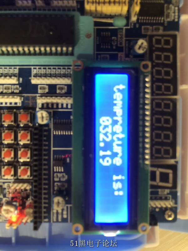

單片機可調溫控報警器
跳轉到指定樓層
ID:235055 發(fā)表于 2020-8-14 18:51 | 只看該作者 |只看大圖 回帖獎勵 |倒序瀏覽 |閱讀模式

液晶顯示溫度上下限溫度可調.zip
