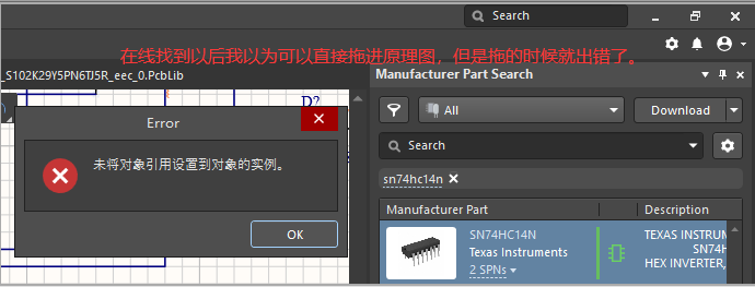

關于Altium Designer manufacturer part search功能出錯求解
ID:246642 發(fā)表于 2020-8-25 23:43 | 顯示全部樓層 |閱讀模式

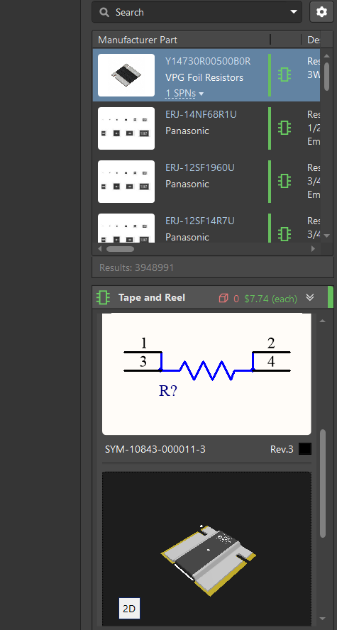

這到底是破解版的原因還是要登錄賬號呢?感謝。

這個是在線的搜索,不是系統(tǒng)的庫。。本機的庫沒問題。

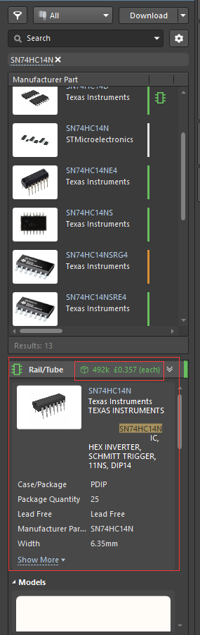

ID:153181 發(fā)表于 2020-8-27 09:16 | 顯示全部樓層
首先樓主你自己理解的這個功能是不對的,這個功能主要是用來比價和看規(guī)格書;工程師需要多個元件進行比較選擇性價比更高的元件,而這個功能為了快速比較而開發(fā)!我們元件庫AD官網(wǎng)也有提供!
下面簡單介紹一下界面的功能
元件的規(guī)格書也可以找到
我們還可以打開網(wǎng)頁找到具體明細比對價格
以上,希望能對你有幫助!謝謝!

非常感謝,那AD就沒有辦法直接在線搜索元器件然后直接拽到原理圖的方法了對么?

原理圖能用是可以的,你到時候只需要將對應的PCB封裝庫添加后就可以順利導入PCB了!

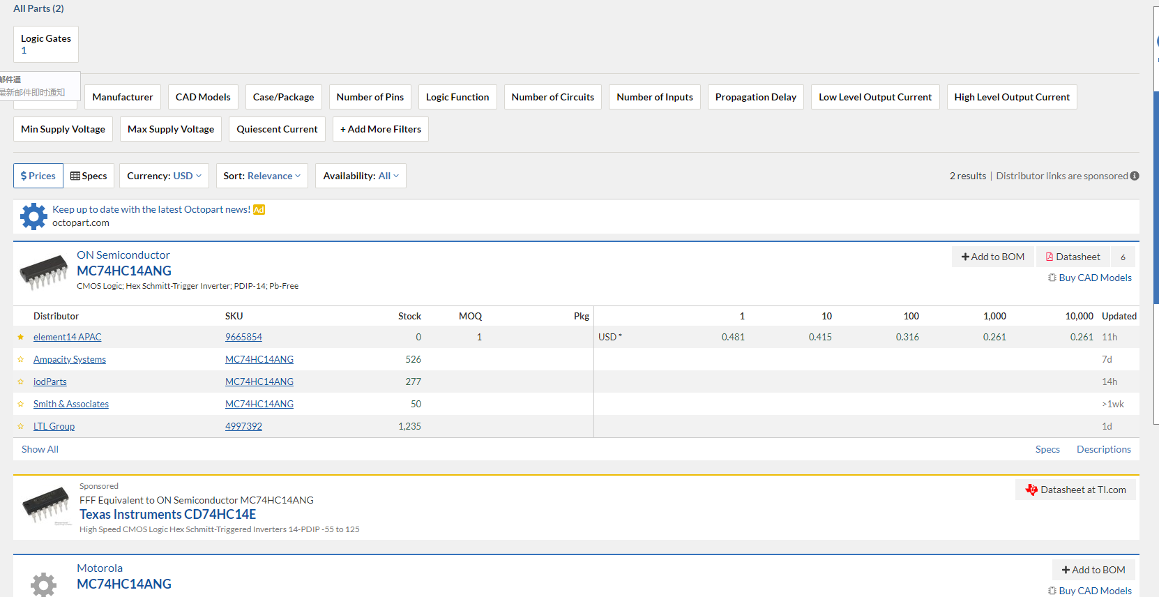

ID:492488 發(fā)表于 2023-2-23 17:32 | 顯示全部樓層
這個直接重裝軟件然后登陸上賬號就好了,如果還是不行,就再把設置-system-Accont management中最下面的網(wǎng)址改了,改成:portal365.altium,com(portal365.altium,com.cn這個站是國內(nèi)的,但是不好用,還是會出那個問題),然后就可以解決了,記住,重裝完軟件打開的時候讓你導入以前的配置,千萬不要導入,千萬不要.這個我不會上傳圖片,以后有人再碰到這個問題,希望你們可以解決吧.

ID:492488 發(fā)表于 2023-2-23 17:34 | 顯示全部樓層
修改完了,就是這個效果了
