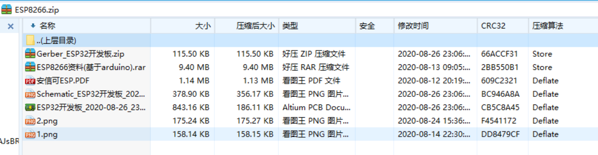

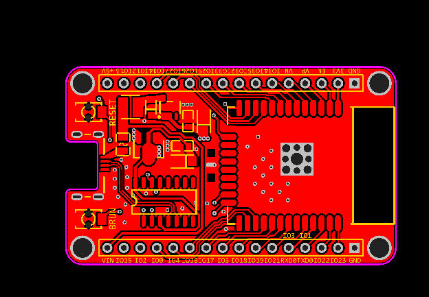

基于ESP8266模塊,自己畫的開發(fā)板
USB轉串口用的是CH340C,之的活動買了不少ESP8266模塊,這下可以用上了
這是最小開發(fā)系統(tǒng),有需要的可以看一下,資料里有ESP8266的資料以及制版文件
Altium Designer格式的
ESP8266.7z
8.26 MB, 下載次數(shù): 156, 下載積分: 黑幣 -5

謝謝分享,加個OLED接口就更好了,

立創(chuàng)的開源廣場里就有,我就仿了一片。
注意有幾個版本,最早開源的是Mini USB插口,后來有網(wǎng)友改成Micro USB,好像還有type-c插口的

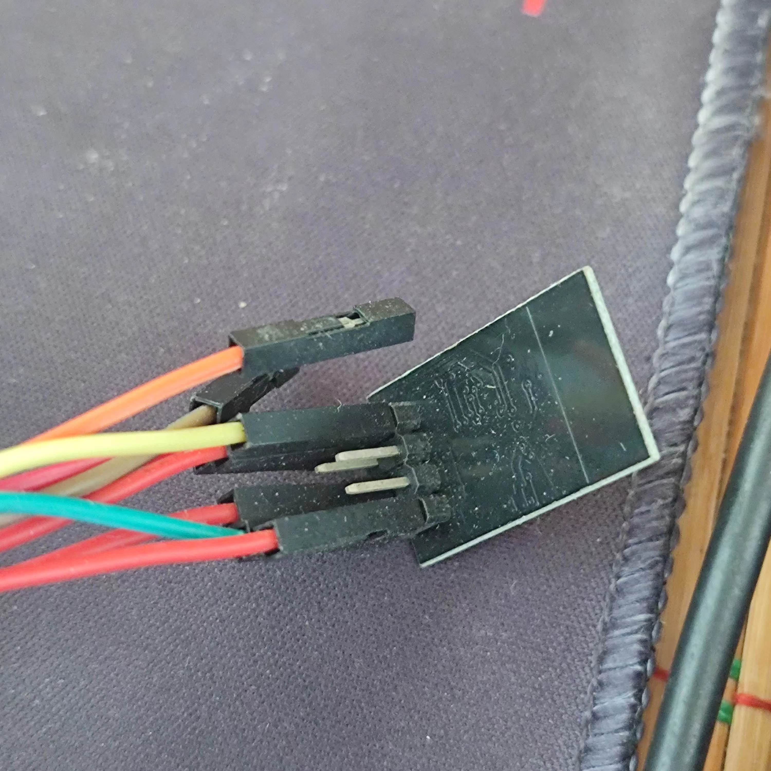

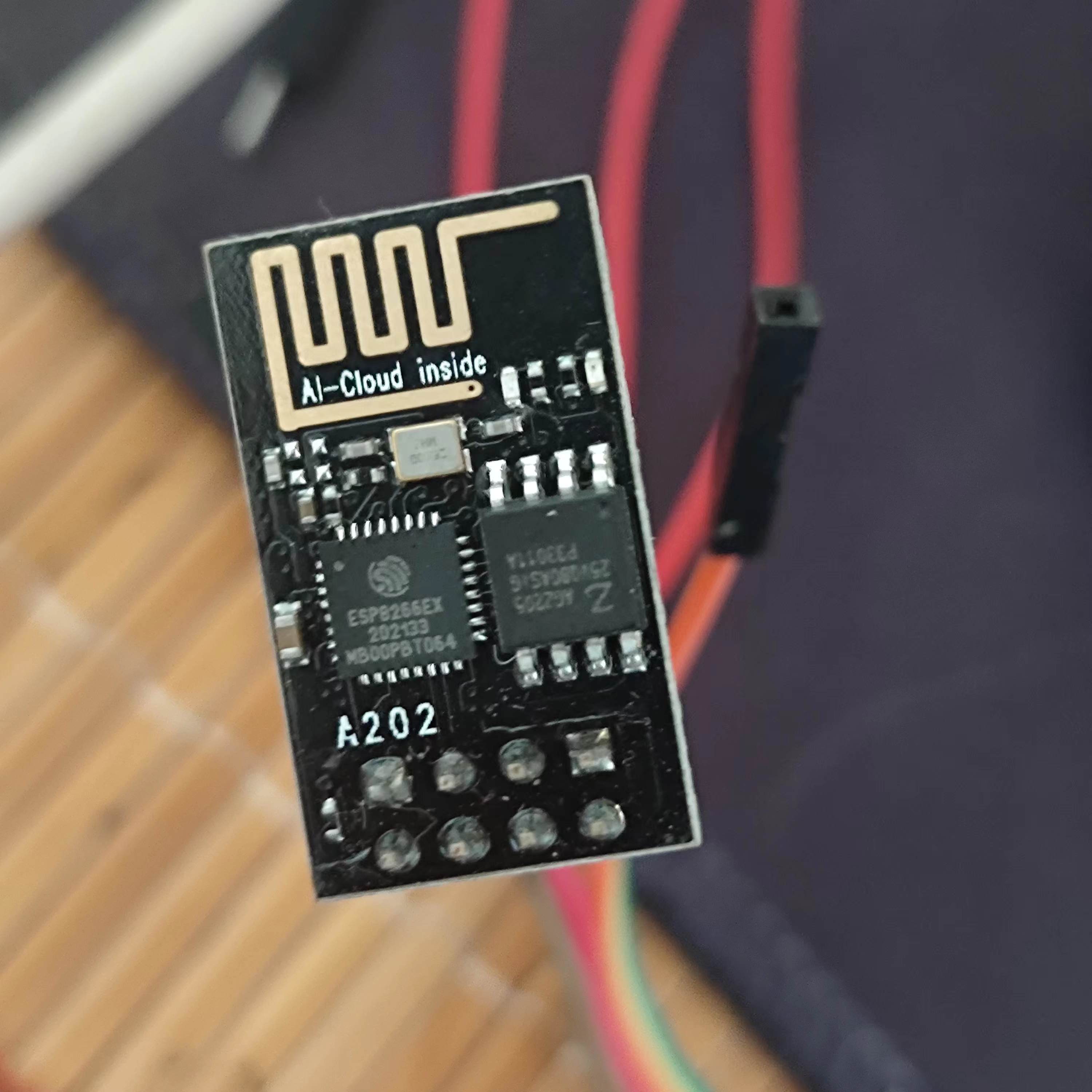

ID:373684 發(fā)表于 2023-9-17 09:36 | 只看該作者
我這個是ESP-01的,我想畫個板子,把ESP-01插上就可以下程序,燒固進行件開發(fā)了,不用插到面包板再連上1大堆線來開發(fā)。
ID:88256 發(fā)表于 2023-9-17 14:56 | 只看該作者
cr8526 發(fā)表于 2023-9-17 09:36
我這個是ESP-01的,我想畫個板子,把ESP-01插上就可以下程序,燒固進行件開發(fā)了,不用插到面包板再連上1大 ...
01的引腳太少不好用,建議不要用來學習,直接用掉。學習建議用8266最好是esp32,免費打樣有5塊板也有得玩,但是不建議用樓主的電路,串口改用CH340G,增加兩個三極管使用自動下載電路,整體電路也更好焊接這種電路網(wǎng)上多的是。
