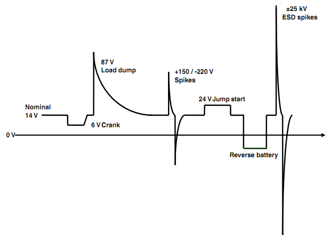

這種電氣應(yīng)力威脅主要參考ISO 7637-2ISO 10605標(biāo)準(zhǔn)。
1顯示了主要供電電壓瞬變形式的圖示。
1:供電線上的各種浪涌波形
6 V Crank是由汽車啟動(dòng)引起的。暫降的能量需發(fā)動(dòng)機(jī)使電源電壓下降到6 V
87V Load dump拋負(fù)載是由于放電電池與發(fā)電機(jī)斷開而引起的,當(dāng)交流發(fā)電機(jī)產(chǎn)生充電電流時(shí),這個(gè)瞬變可以持續(xù)400毫秒,而等效發(fā)電機(jī)內(nèi)阻被指定為最低0.5Ω至最大。
+ 150 - 220 V Spikes是由于點(diǎn)火系統(tǒng)點(diǎn)燃汽油混合物必須的電壓,這個(gè)尖峰的頻率取決于發(fā)動(dòng)機(jī)的轉(zhuǎn)速和氣缸數(shù)。
“24 V Jump start的結(jié)果是臨時(shí)應(yīng)用過電壓超過了電池電壓,電路電源可能遭受暫時(shí)過電壓。由于調(diào)節(jié)器失靈或故意產(chǎn)生時(shí)就有必要提高條件啟動(dòng)汽車。在這種情況下,部分汽車修理時(shí)采用24伏電池跳啟動(dòng)汽車,汽車規(guī)格要求支持這種過電壓應(yīng)用持續(xù)60秒。
Reverse battery是電池反轉(zhuǎn)的結(jié)果。系統(tǒng)必須能承受由于電池極性接反產(chǎn)品的反電壓。
25KV ESD Spikes是靜電放電(ESD)的結(jié)果。
所有這些電壓波動(dòng)都可能通過傳導(dǎo)或輻射危害電子產(chǎn)品的正常使用。最有威脅的電壓瞬變是由拋負(fù)載和跳啟動(dòng)引起的電壓瞬變,但所有其他危害都可能影響電子模塊的正常運(yùn)行。
