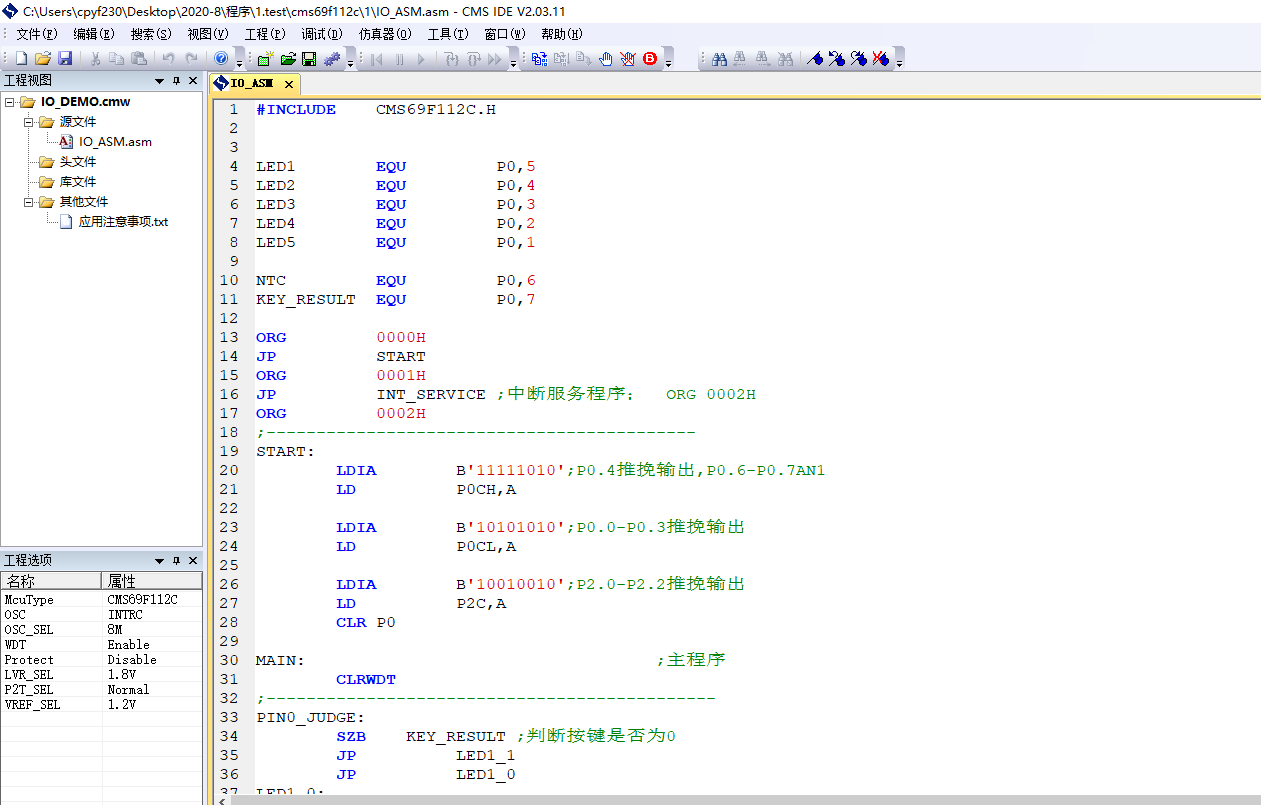

#INCLUDE CMS69F112C.H
LED1   EQU   P0,5
LED2  EQU   P0,4
LED3  EQU   P0,3
LED4  EQU   P0,2
LED5  EQU   P0,1
NTC      EQU   P0,6
KEY_RESULT  EQU   P0,7
ORG   0000H
JP   START
ORG         0001H
JP          INT_SERVICE ;中斷服務(wù)程序;  ORG 0002H
ORG         0002H
START:
  LDIA  B'11111010';P0.4推挽輸出,P0.6-P0.7AN1
  LD   P0CH,A
  LDIA  B'10101010';P0.0-P0.3推挽輸出
  LD   P0CL,A
  LDIA  B'10010010';P2.0-P2.2推挽輸出
  LD   P2C,A
  CLR P0
MAIN:         ;主程序
  CLRWDT
PIN0_JUDGE:
  SZB    KEY_RESULT ;判斷按鍵是否為0
  JP   LED1_1
  JP   LED1_0
LED1_0:
        CLRB LED5  ;P1.0 口置零
  JP   MAIN
LED1_1:
  SETB LED5
  JP   START
