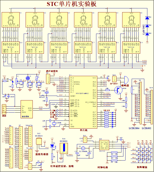

ID:65956 發(fā)表于 2020-9-14 09:17 | 只看該作者
lidadaccd 發(fā)表于 2020-9-13 13:46
編譯沒有問題,但是數(shù)碼管還是不顯示
你這原理圖不對應你的程序的,你要在網(wǎng)上找個164驅動的芯片顯示函數(shù)就可以了
