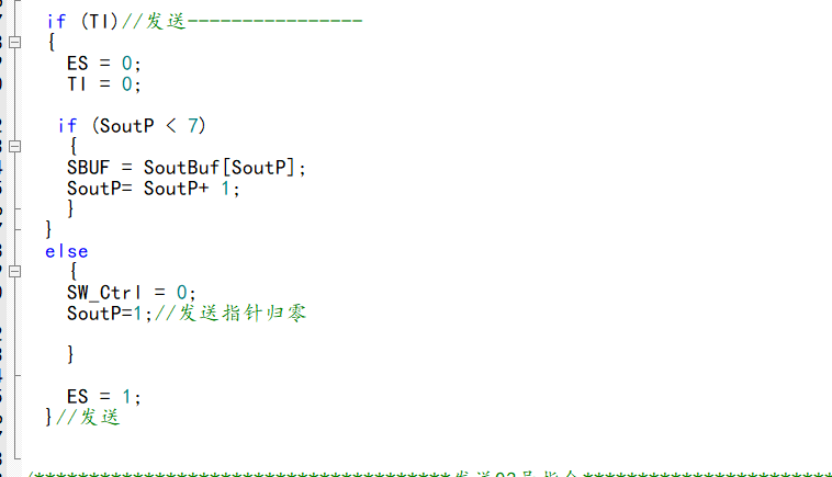

  96.   if (TI)//發(fā)送----------------
  97.   {
  98.                 ES = 0;
  99.                 TI = 0;
  100.    if (SoutP < 7)
  101.     {
  102.     SBUF = SoutBuf[SoutP];
  103.     SoutP= SoutP+ 1;
  104.     }
  105.         }
  106.   else
  107.     {

并不是延時(shí)的問題,是CF 04 04 FD,和06 03 40 00 00 01 9D 7F這兩條分別運(yùn)行可以,但是兩條同時(shí)運(yùn)行只有06 03 40 00 00 01 9D 7F可以運(yùn)行,CF 04 04 FD不能運(yùn)行。暫時(shí)沒有找到原因
