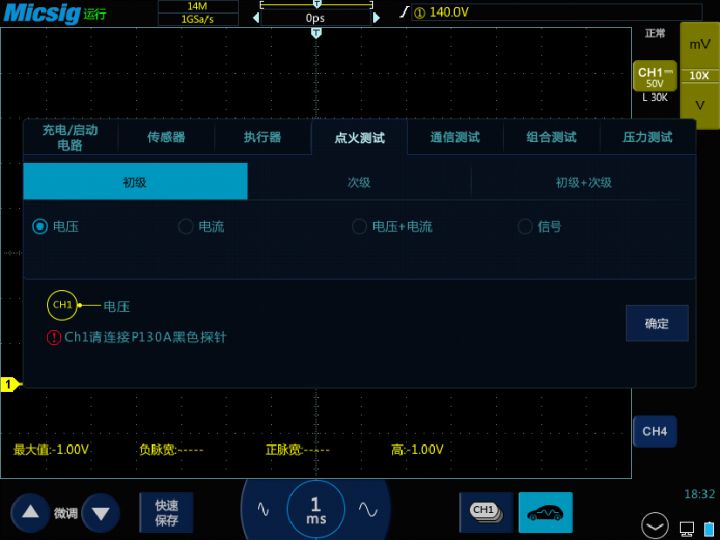

示波器的連接與設(shè)置

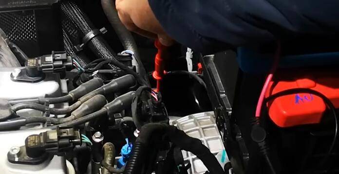

連接一根BNC轉(zhuǎn)香蕉頭線至示波器通道,連接一個黑色鱷魚夾到BNC轉(zhuǎn)香蕉頭線的黑色接頭(負極)上,連接一根紅色刺破針到BNC轉(zhuǎn)香蕉頭線(正極)上。將黑色鱷魚夾連接到蓄電池的負極上接地,將紅色刺破針連接點火線圈負極。
將示波器連接的通道的通道衰減比調(diào)成和探頭一致,時基調(diào)到1ms,然后條件垂直檔位,使得電壓測量范圍大于被測信號的最大值,當然也可以等信號出來以后再去調(diào)節(jié)。為了消除干擾,可以打開示波器的低通,設(shè)置為L 30K,通道耦合方式為直流耦合。
有內(nèi)置汽車軟件包的示波器可以一鍵完成示波器相關(guān)設(shè)置參數(shù)。更加地高效方便。

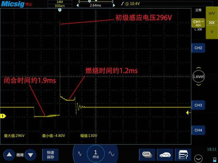

上圖就是測出的初級點火波形,圖中1代表發(fā)動機電子控制單元接地,2代表發(fā)動機電子控制單元斷開觸電產(chǎn)生感應(yīng)電壓,3代表燃燒線,4代表線圈振蕩。

如下圖為一個電子點火系統(tǒng)單杠初級波形,從波形圖中可以看出,此初級電壓信號初級感應(yīng)電壓為最大值296V,看到時基為1ms可得閉合時間約1.9ms,燃燒時間在1.2ms左右。
可以看到,波形左邊水平電壓線是大約是40伏的恒定電壓。
線圈初級電路沒有電流通過,直到閉合階段開始,此時線圈被搭鐵,電壓下降到零。閉合階段由點火放大器控制,實質(zhì)上是點火初級線圈通電持續(xù)時間,閉合階段的時間長度取決于建立起約8安培電流所需的時間。當達到這個預(yù)設(shè)電流時,放大器停止增加初級電流,并維持這個電流直到線圈搭鐵被斷開,就在這一刻點火。
波形中間的垂直線,被稱為初級感應(yīng)電壓,它產(chǎn)生于磁感應(yīng)過程。在點火時刻,線圈的接地回路被斷開,通過線圈的磁場迅速瓦解,這反過來感應(yīng)出一個在150到350伏的平均電壓。線圈的高壓輸出與這個感應(yīng)電壓成比例。此感應(yīng)電壓的高度有時也稱為初級峰值電壓。
