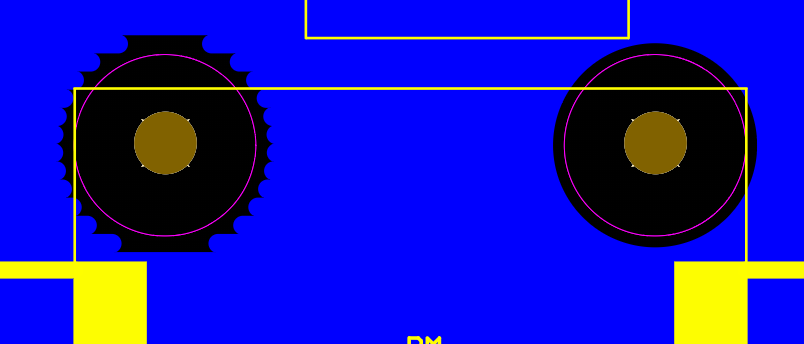

ID:393933 發(fā)表于 2020-10-10 09:50 | 顯示全部樓層 |閱讀模式
這鋪銅,兩邊的孔竟然出現(xiàn)不一樣的結(jié)果,那個大神知道為什么,指點一下
ID:153181 發(fā)表于 2020-10-10 11:49 | 顯示全部樓層
你的敷銅操作流程貼一下圖,另外敷銅設(shè)置參數(shù)給出來看看,一般正常兩個都是一樣的,我這邊用軟件無法還原出你的現(xiàn)象,只能看看你這邊設(shè)置參數(shù)有沒有問題!
ID:246642 發(fā)表于 2020-10-10 13:33 | 顯示全部樓層
去pcblib,把有問題的焊盤刪掉,復(fù)制沒問題的過來再看看。
ID:486279 發(fā)表于 2020-10-10 14:42 | 顯示全部樓層
重新畫個封裝
ID:143767 發(fā)表于 2020-10-10 16:13 | 顯示全部樓層
是兩個焊盤設(shè)置的參數(shù)不同引起的
ID:393933 發(fā)表于 2020-10-21 08:17 | 顯示全部樓層
luo12dan66 發(fā)表于 2020-10-10 11:49
你的敷銅操作流程貼一下圖,另外敷銅設(shè)置參數(shù)給出來看看,一般正常兩個都是一樣的,我這邊用軟件無法還原出 ...
我用網(wǎng)格鋪銅,這個焊盤就會出現(xiàn)這個現(xiàn)象,線寬線距1*1mm,轉(zhuǎn)換成全部鋪銅就沒有這個現(xiàn)象,還有我用的是Keep-out-layer層畫了個圈在這個焊盤孔,直徑是5mm的,如果改到3mm一下,鋪銅就圓滑,不然都會像鋸齒狀
ID:393933 發(fā)表于 2020-10-21 08:18 | 顯示全部樓層
dj3365191 發(fā)表于 2020-10-10 16:13
不可能的吧,畫封裝的時候是一起放的啊,連續(xù)放了四個
