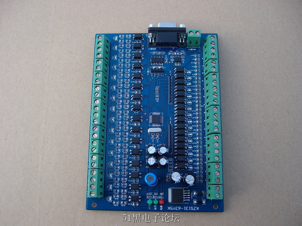

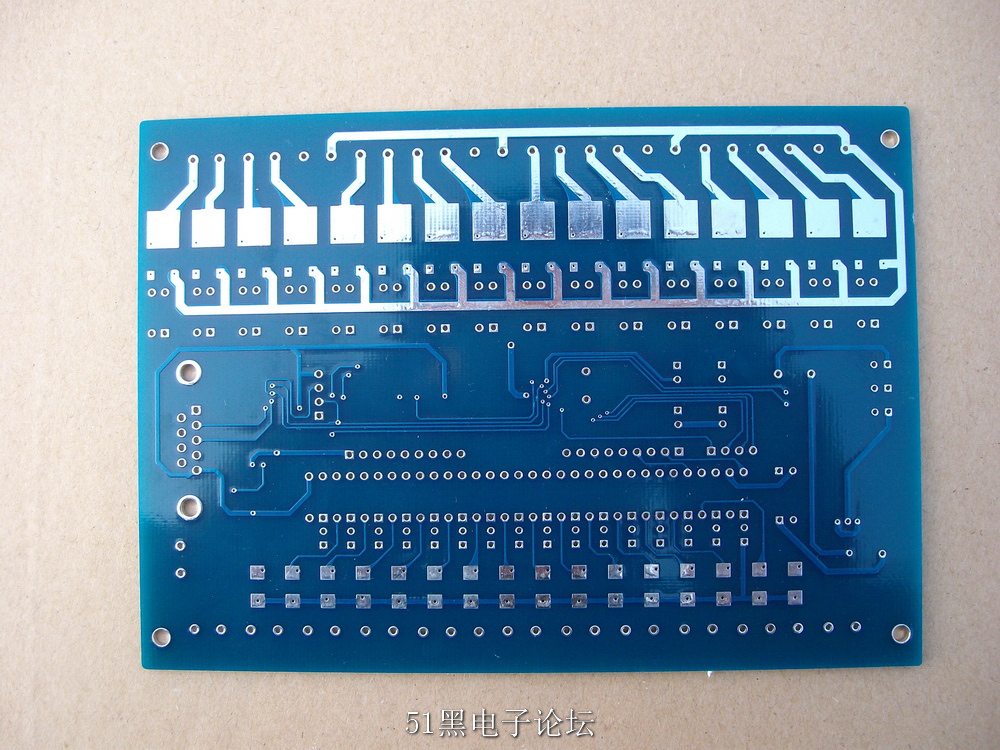

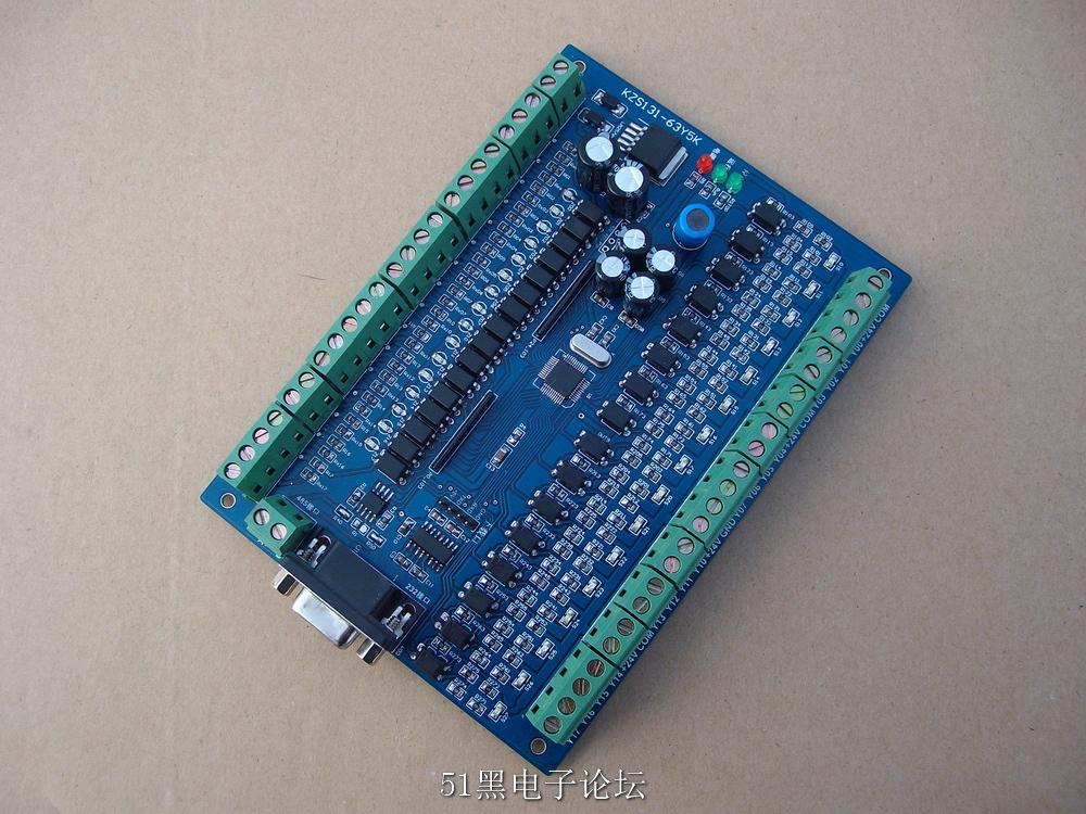

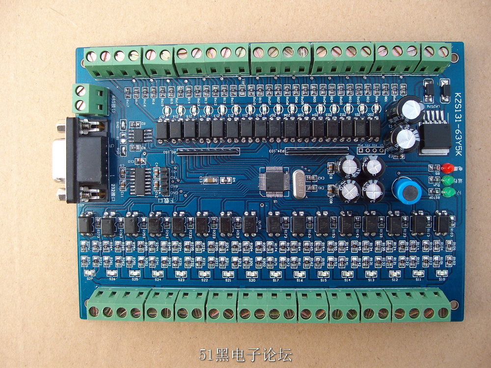

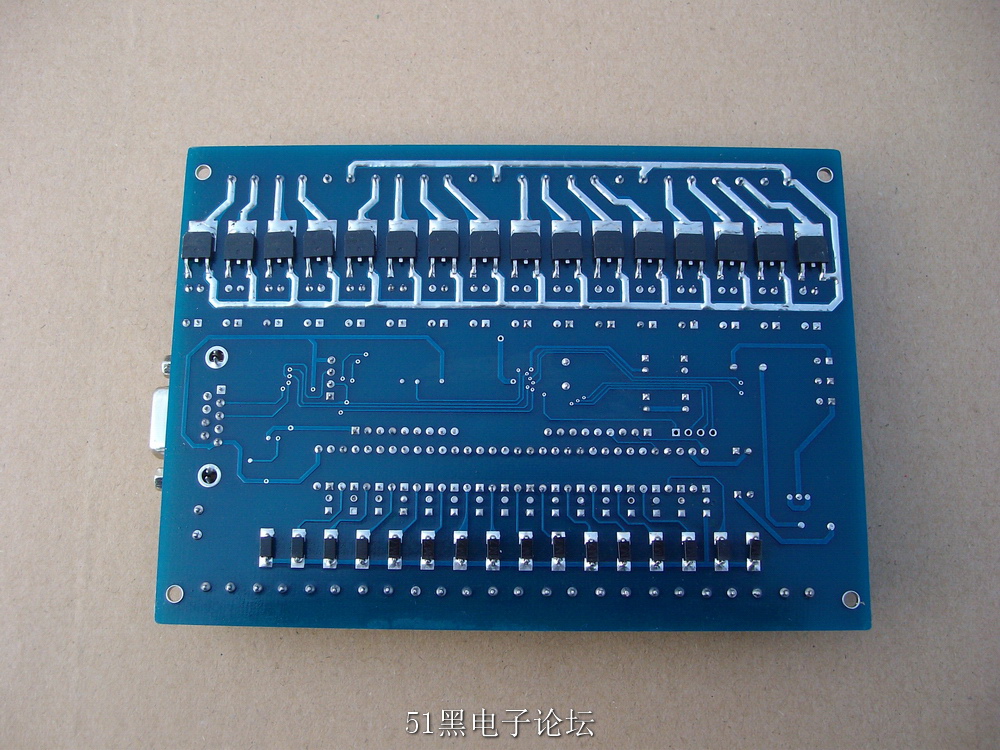

ID:284341 發(fā)表于 2020-10-14 23:08 | 顯示全部樓層 |閱讀模式

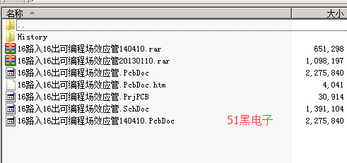

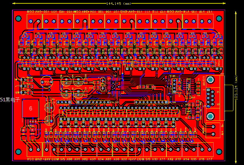

Altium Designer畫的原理圖和PCB圖如下:(51hei附件中可下載工程文件)

ID:88256 發(fā)表于 2020-10-15 00:21 | 顯示全部樓層
是仿造PLC嗎?用什么編程?
ID:328014 發(fā)表于 2020-10-15 03:59 | 顯示全部樓層
看程序,是51單片機的,要求不高的場合還是可以應(yīng)用的
ID:97678 發(fā)表于 2020-10-15 15:37 | 顯示全部樓層
原理圖和PCB圖原件不一致,PCB的多,原理圖少。
