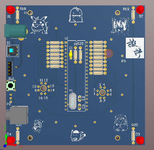

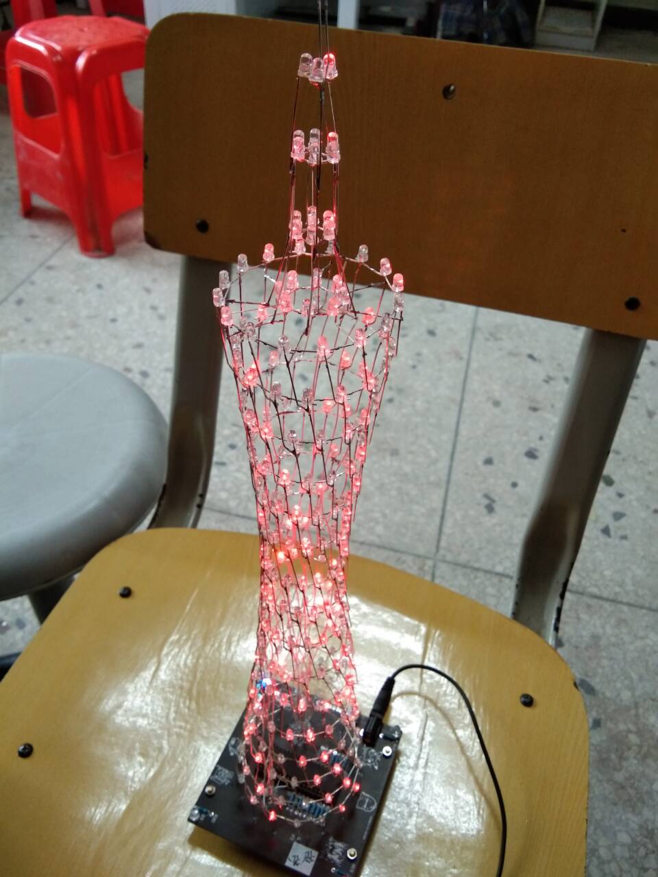

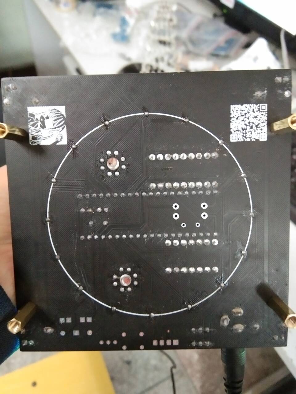

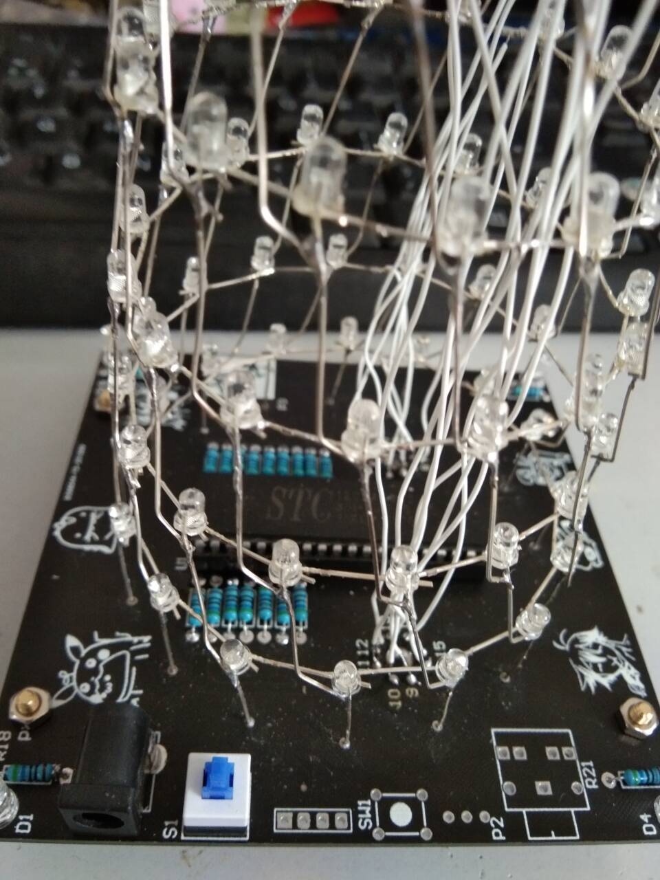

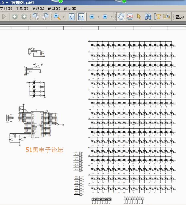

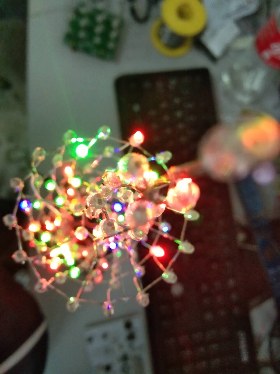

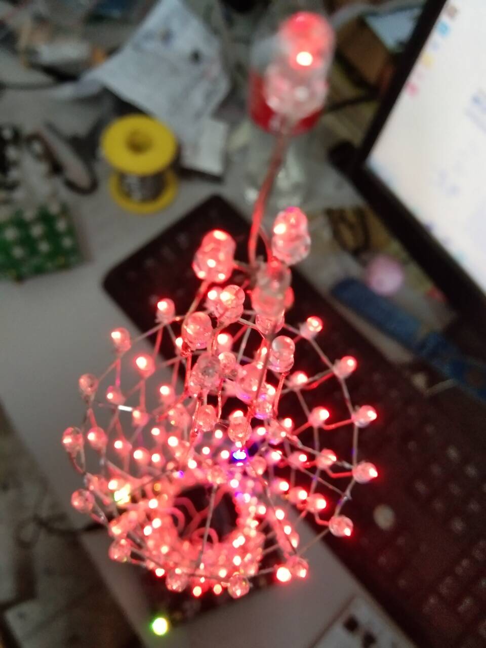

分享一個廣州塔的制作過程,很多愛動手的朋友可以制作玩玩。
原理圖如下;

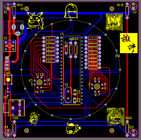

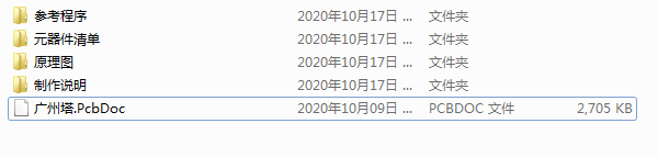

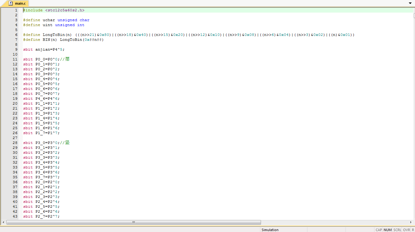

源程序,太多就發(fā)文件啦。

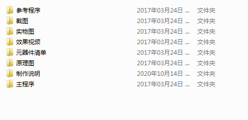

制作過程跟原理圖,程序,pcb文件都在里面啦。感興趣的小伙伴可以下載直接打板。
制作過程可能會有點枯燥乏味,但作好后會有一種說不出的成就感,堅持下去細心一點就一定可以做好  加油!
