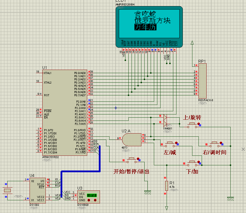

貪吃蛇+俄羅斯方塊+萬年歷 Proteus仿真單片機程序
ID:822724 發(fā)表于 2020-10-29 10:38 | 顯示全部樓層 |閱讀模式
原理圖
