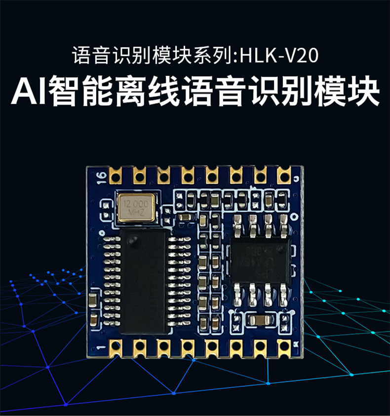

HLK-V20
是針對大量純離線控制場景和產(chǎn)品,最新推出的高性能純離線語音識別模塊,可廣泛且快速的應用于智能家居、各類智能小家電、86盒、玩具、燈具、工業(yè)、醫(yī)療、物聯(lián)網(wǎng)、汽車、安防與照明等需要語音操控的智能模塊。模塊采用32bit RSIC架構內(nèi)核,并加入了專門針對信號處理和語音識別所需要的DSP令集,支持浮點運算的FPU運算單元,以及FFT加速器,通過神經(jīng)網(wǎng)絡對音頻信號進行訓練學習,提高語音信號的識別能力。該方案支持150條本地指令離線識別,可自由定制喚醒詞、命令詞與應答播報詞,具有豐富的外圍接口。

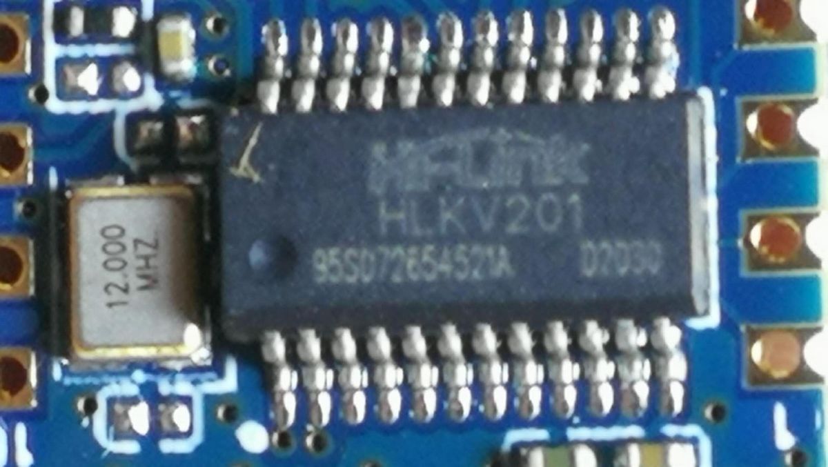

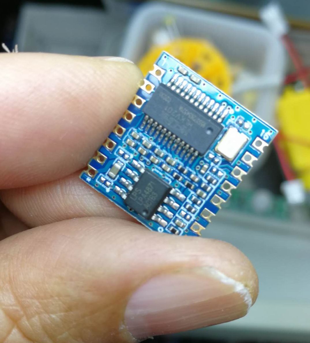

ID:513258 發(fā)表于 2020-10-30 10:24 | 顯示全部樓層

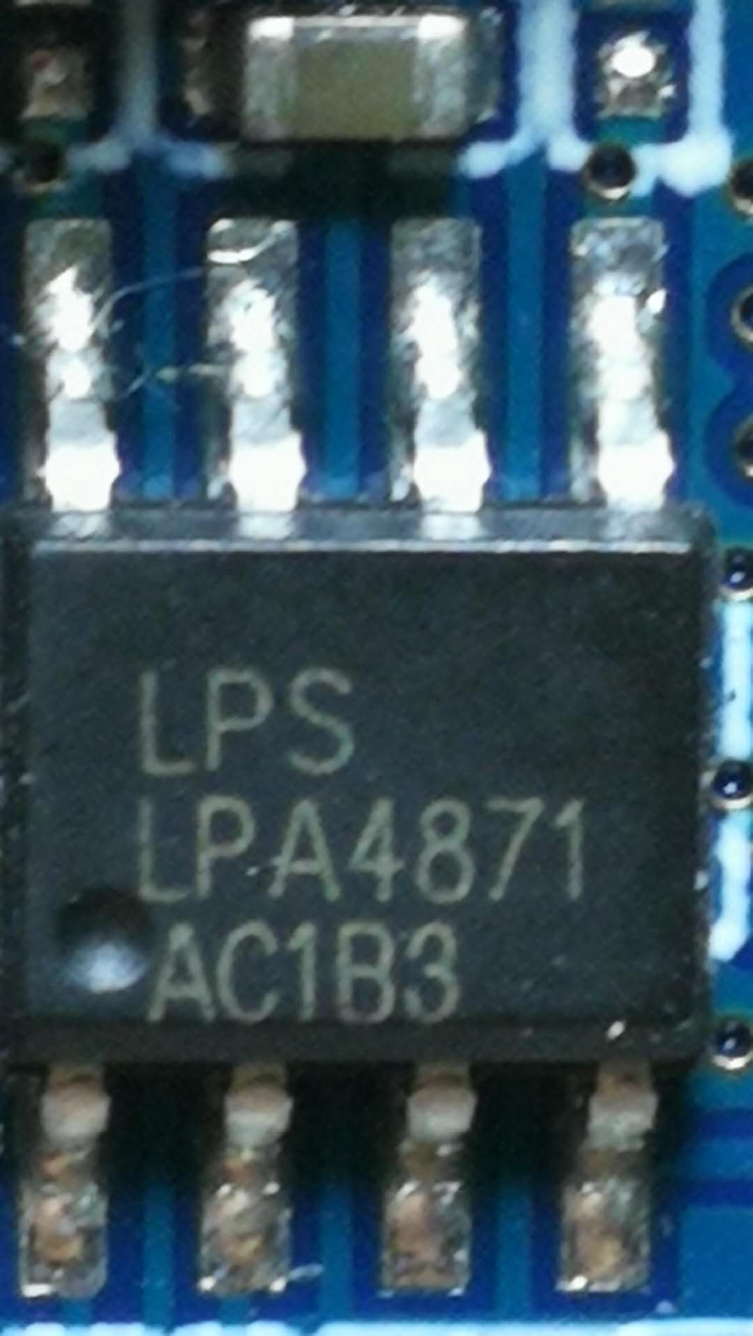

HLK-V20模塊上的二塊芯片

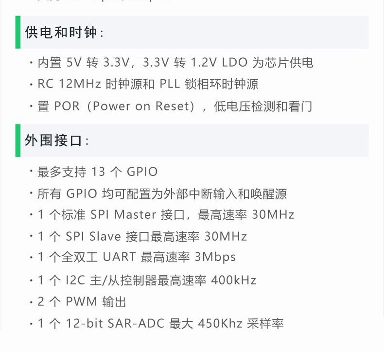

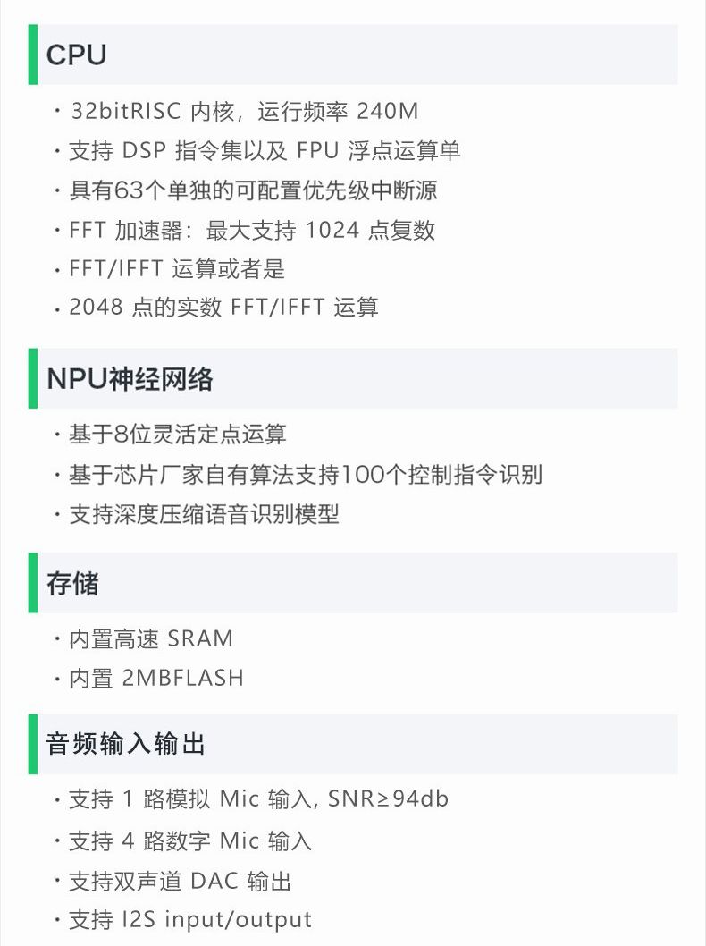

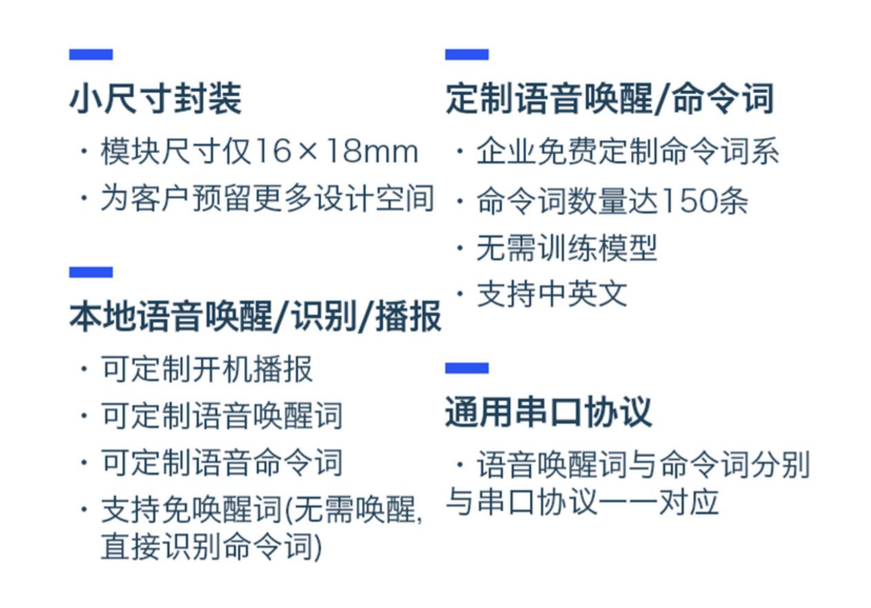

HLK-V20特性
ID:513258 發(fā)表于 2020-10-30 10:32 | 顯示全部樓層
ID:513258 發(fā)表于 2020-10-30 10:52 | 顯示全部樓層

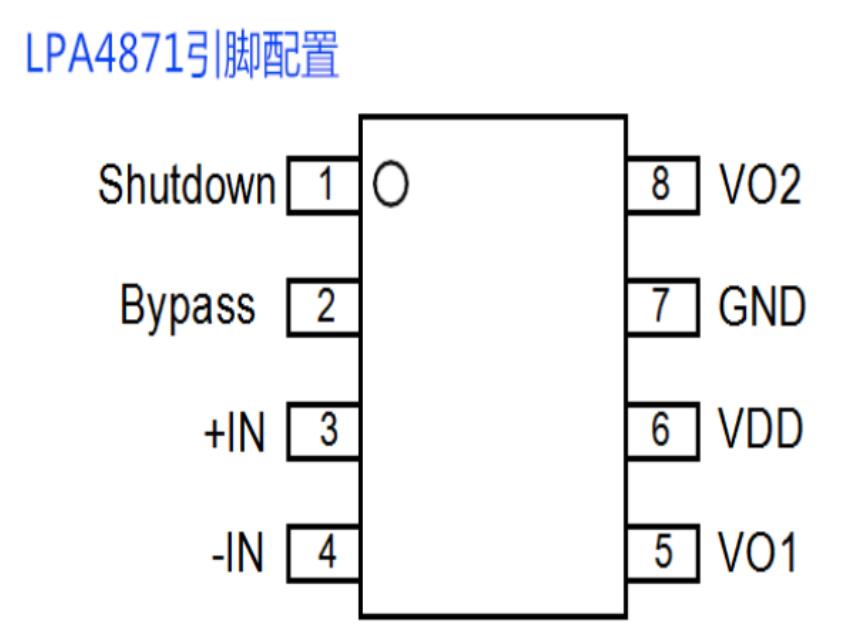

LPA4871
是一款 3W、單聲道 AB 類音頻功率放大器。工作電壓 2.5-5.5V,以 BTL 橋接方式,在 5V 電源供電情況下,可以給 4Ω 負載提供 THD 小于 10%、平均 3.0W 的輸出功率。在關斷模式下,電流典型值小于 0.5μA。LPA4871 是為提供足功率、高保真音頻輸出而專門設計的,它僅需少量的外圍器件,輸出不需要外接耦合電容或上舉電容,采用 SOP-8 封裝,節(jié)約電路面積,非常適合移動電話及各種移動設備等使用低電壓、低功耗應用方案上使用。
ID:513258 發(fā)表于 2020-10-30 11:14 | 顯示全部樓層
LPA4871特征
工作電壓:2.5 - 5.5V
創(chuàng)新的“開關/切換噪聲”抑制技術,杜絕了上電、掉電出現(xiàn)的噪聲
10% THD+N,VDD=5V,4Ω 負載下,提供高達
2.9W 的輸出功率
10% THD+N,VDD=5V,8Ω 負載下,提供高達
1.8W 的輸出功率
關斷電流< 0.5μA
過溫保護
SOP-8 封裝

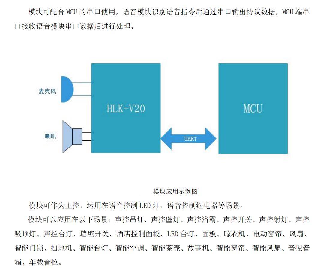

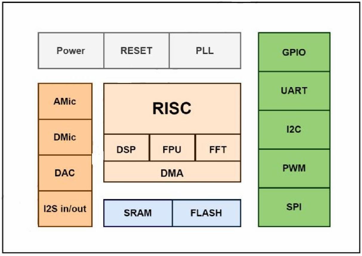

HLK-V20模塊具有豐富的系統(tǒng)外設,包括UART/I2C/SPI/PWM/I2S/DAC/GPIO/DMic/AMic。
下圖為模塊系統(tǒng)功能框圖。
ID:513258 發(fā)表于 2020-10-30 11:19 | 顯示全部樓層

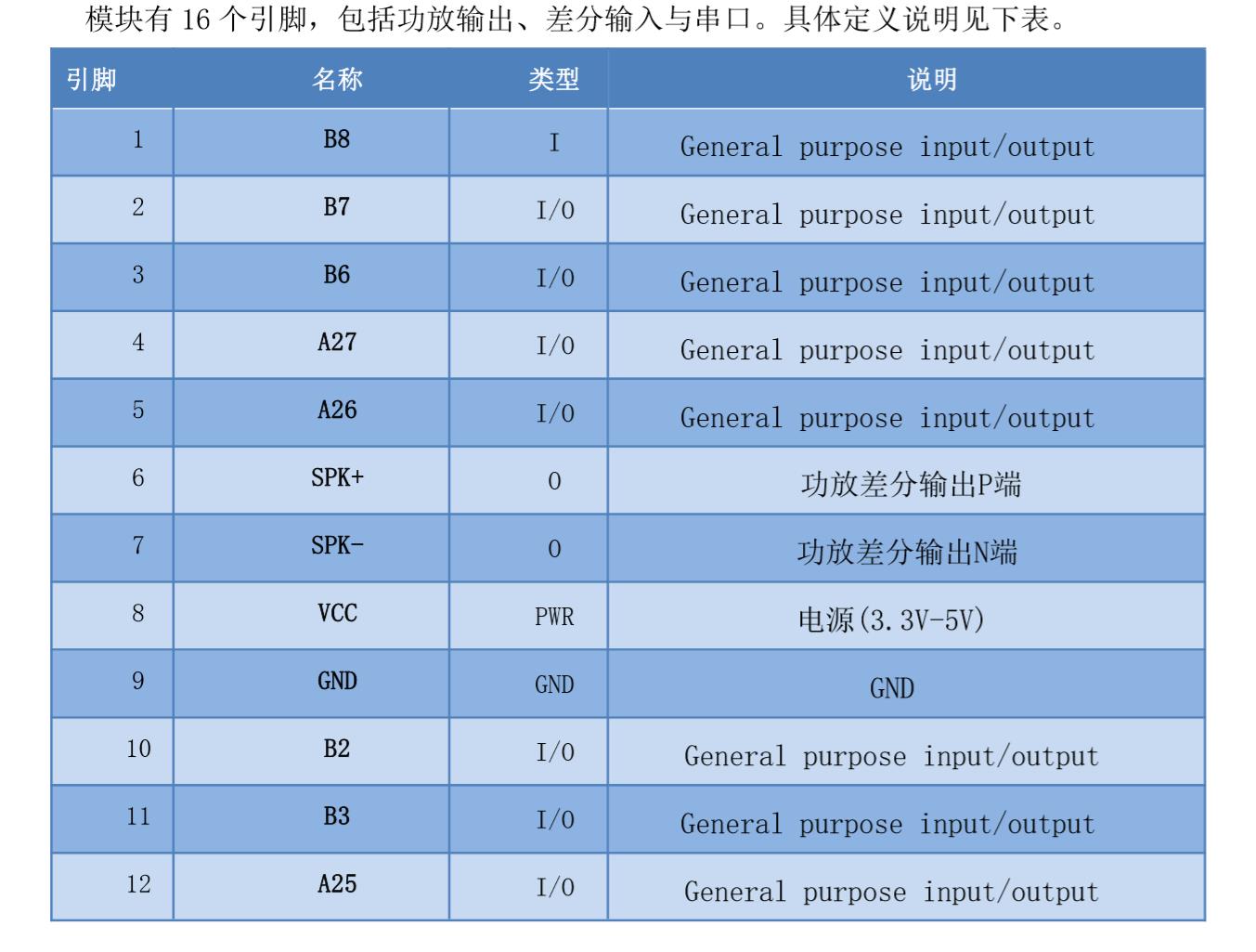

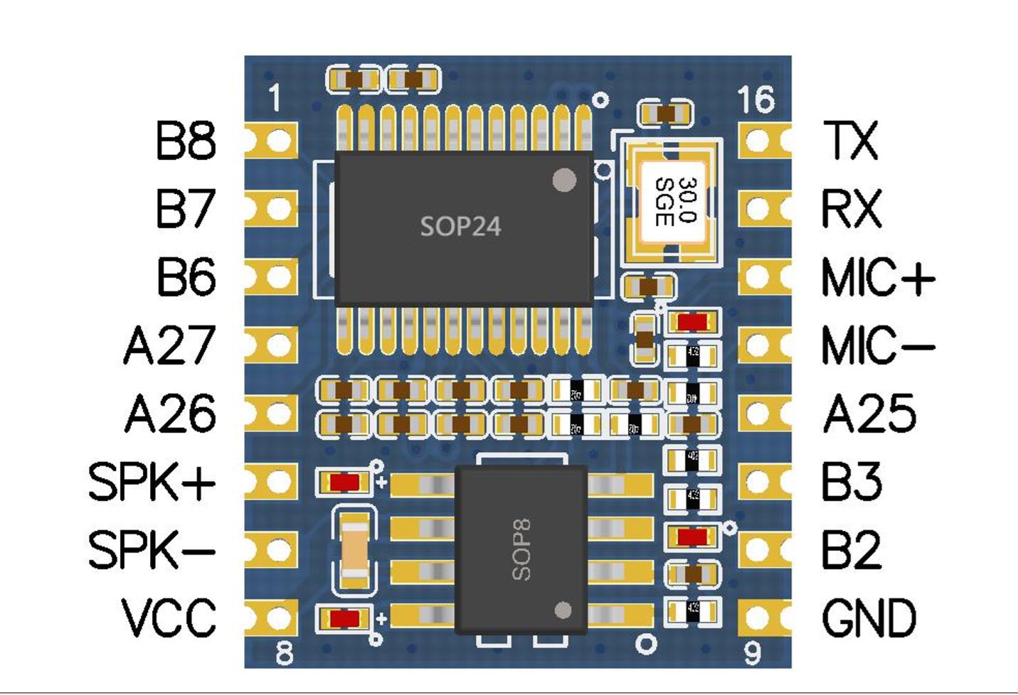

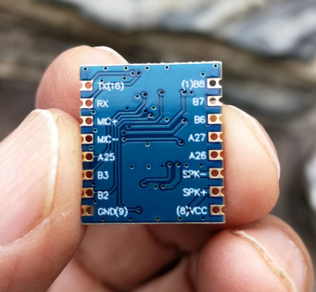

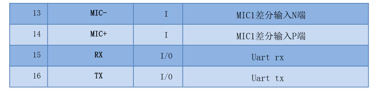

HLK-V20模塊接腳
ID:513258 發(fā)表于 2020-10-30 11:28 | 顯示全部樓層

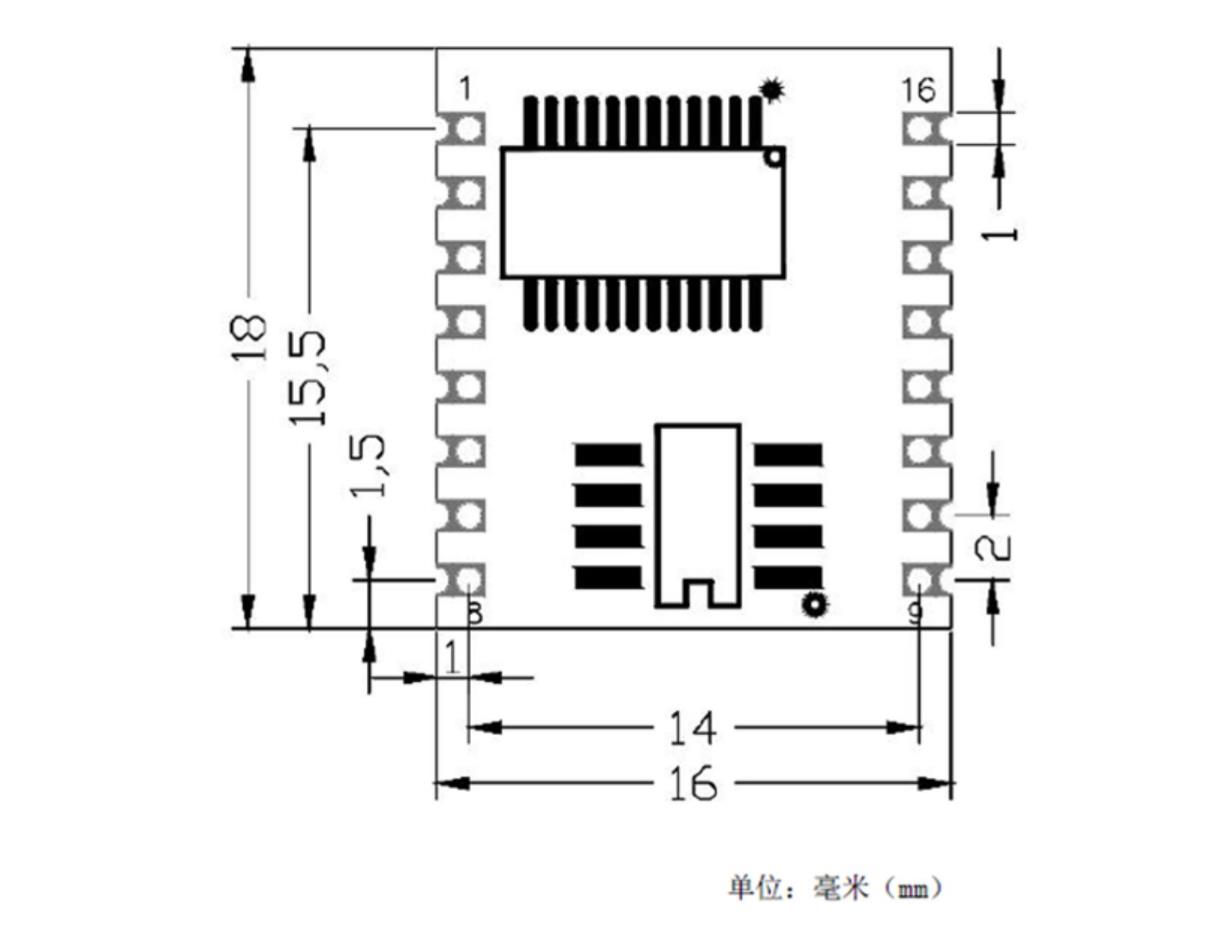

HLK-V20模塊底板尺寸

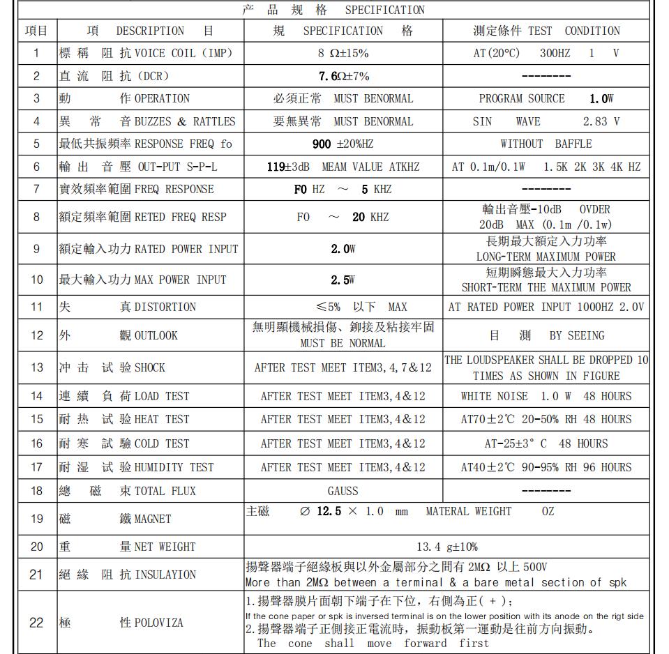

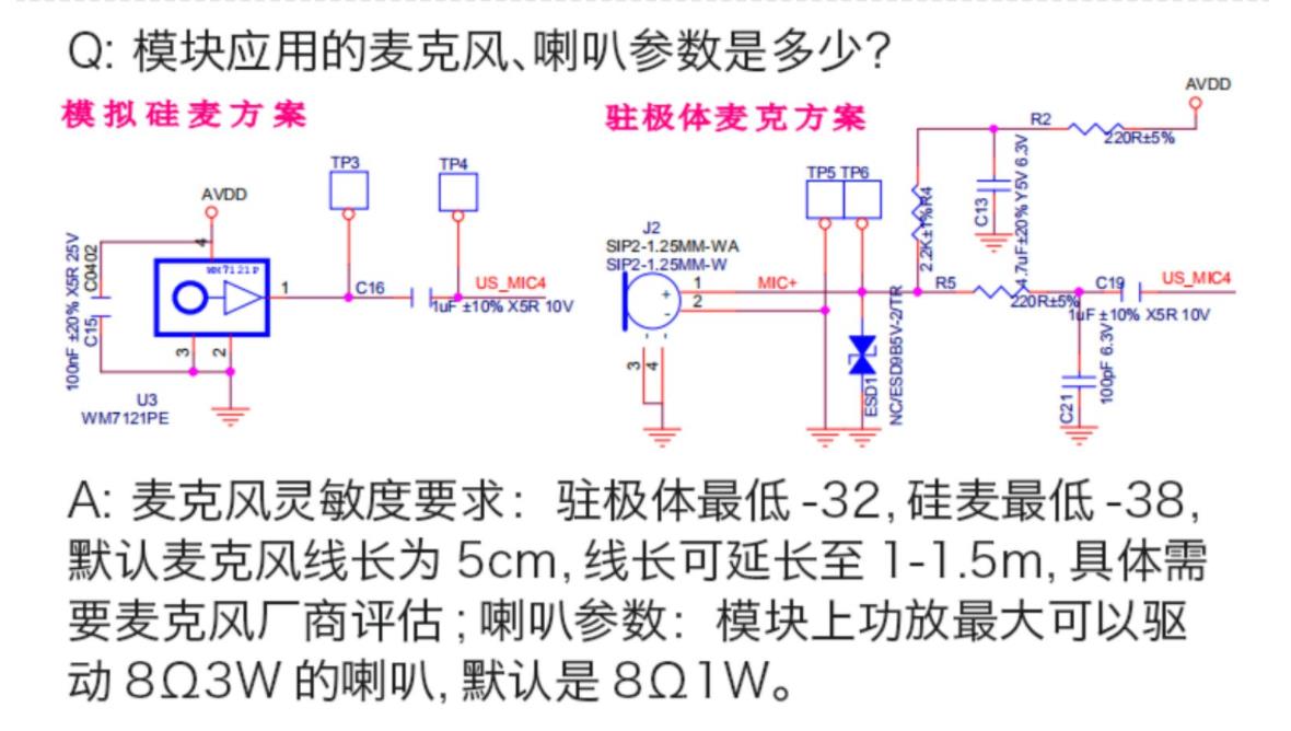

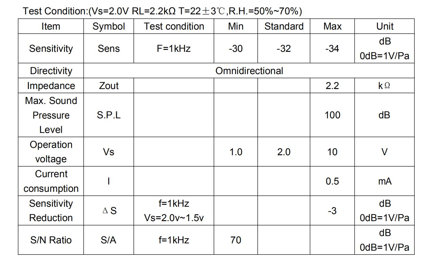

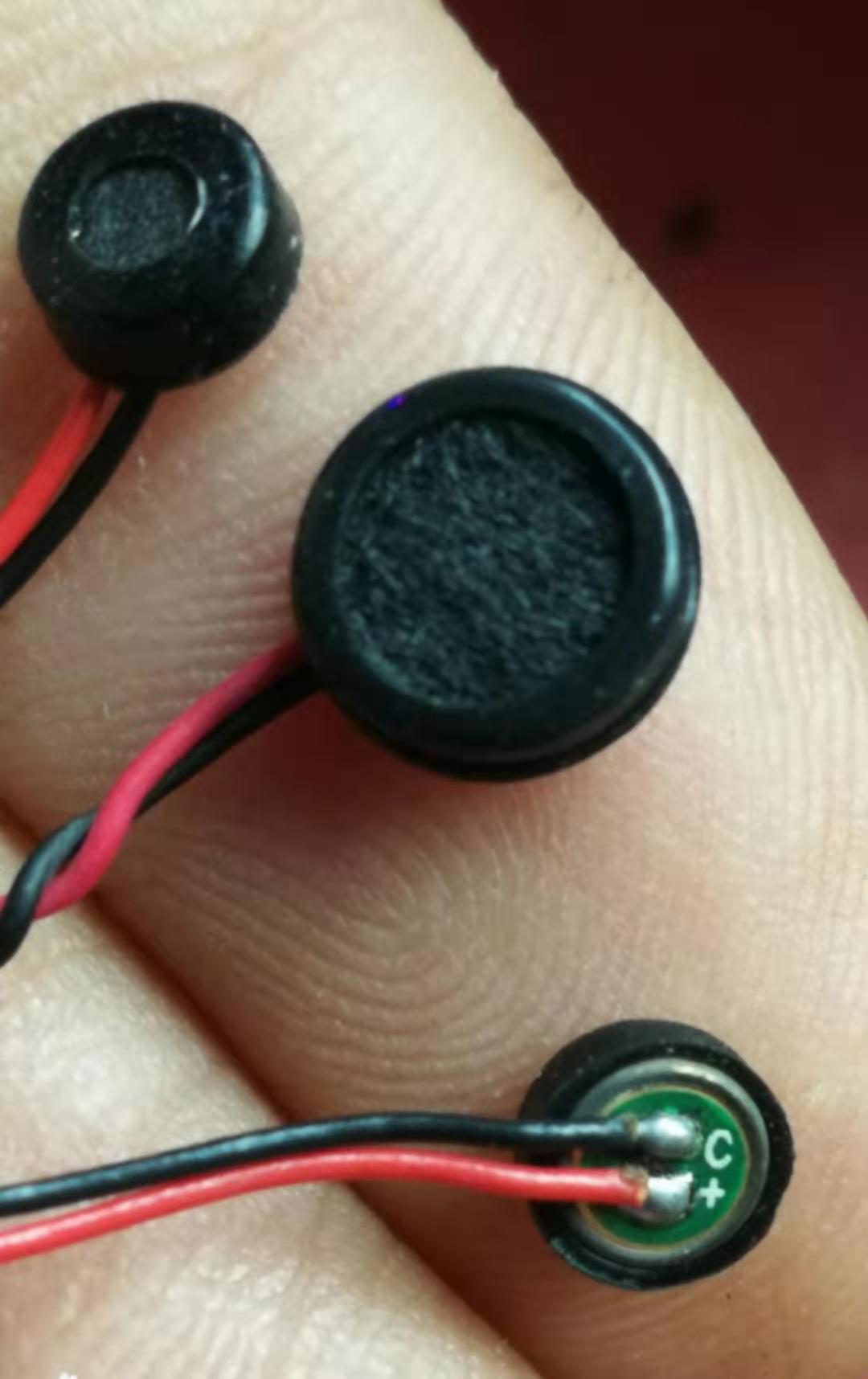

HLK-V20配套咪頭(6027)
ID:513258 發(fā)表于 2020-12-3 19:50 | 顯示全部樓層
ID:513258 發(fā)表于 2020-12-3 19:52 | 顯示全部樓層

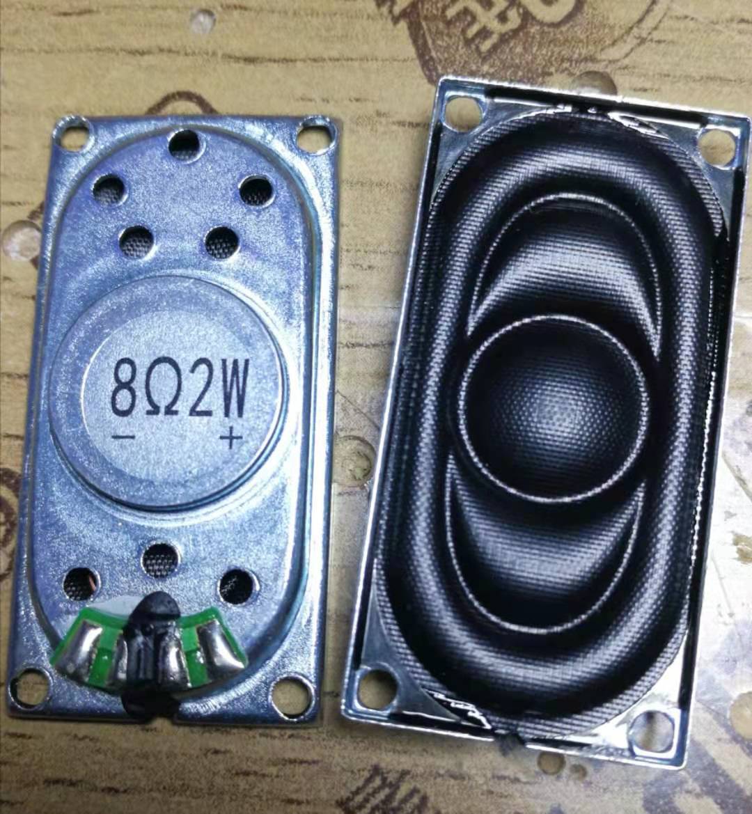

HLK-V20配套喇叭(8歐2瓦)
ID:513258 發(fā)表于 2020-12-3 19:54 | 顯示全部樓層

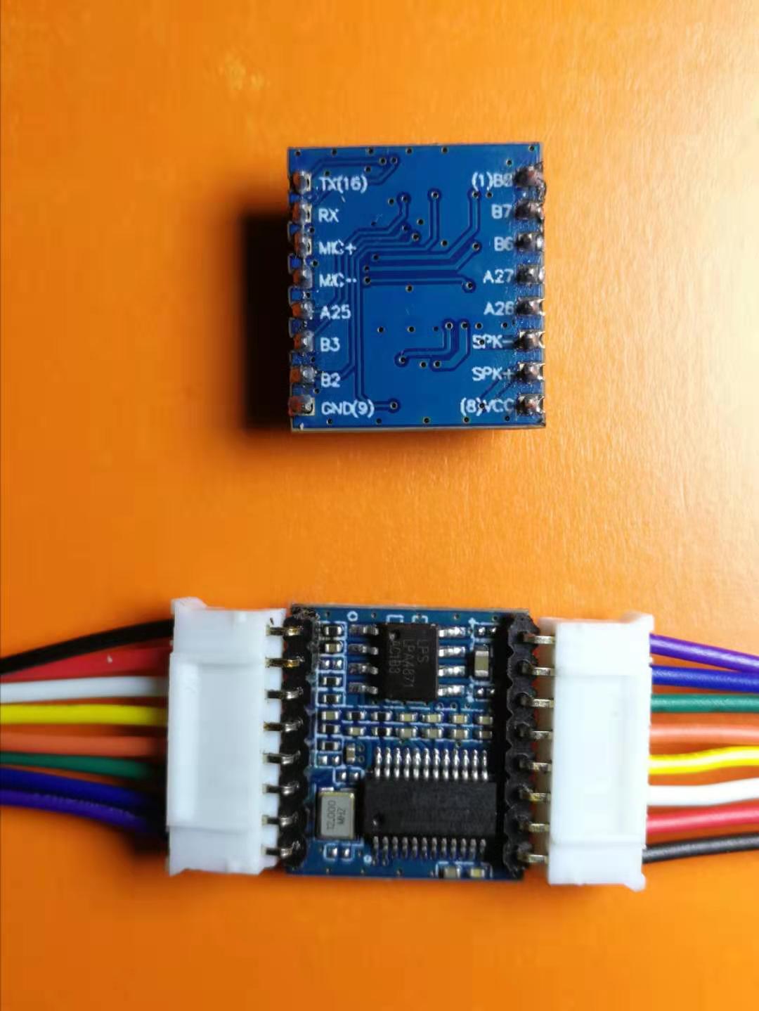

使用2.0MMP8插排,引出HLK-V20模塊接線

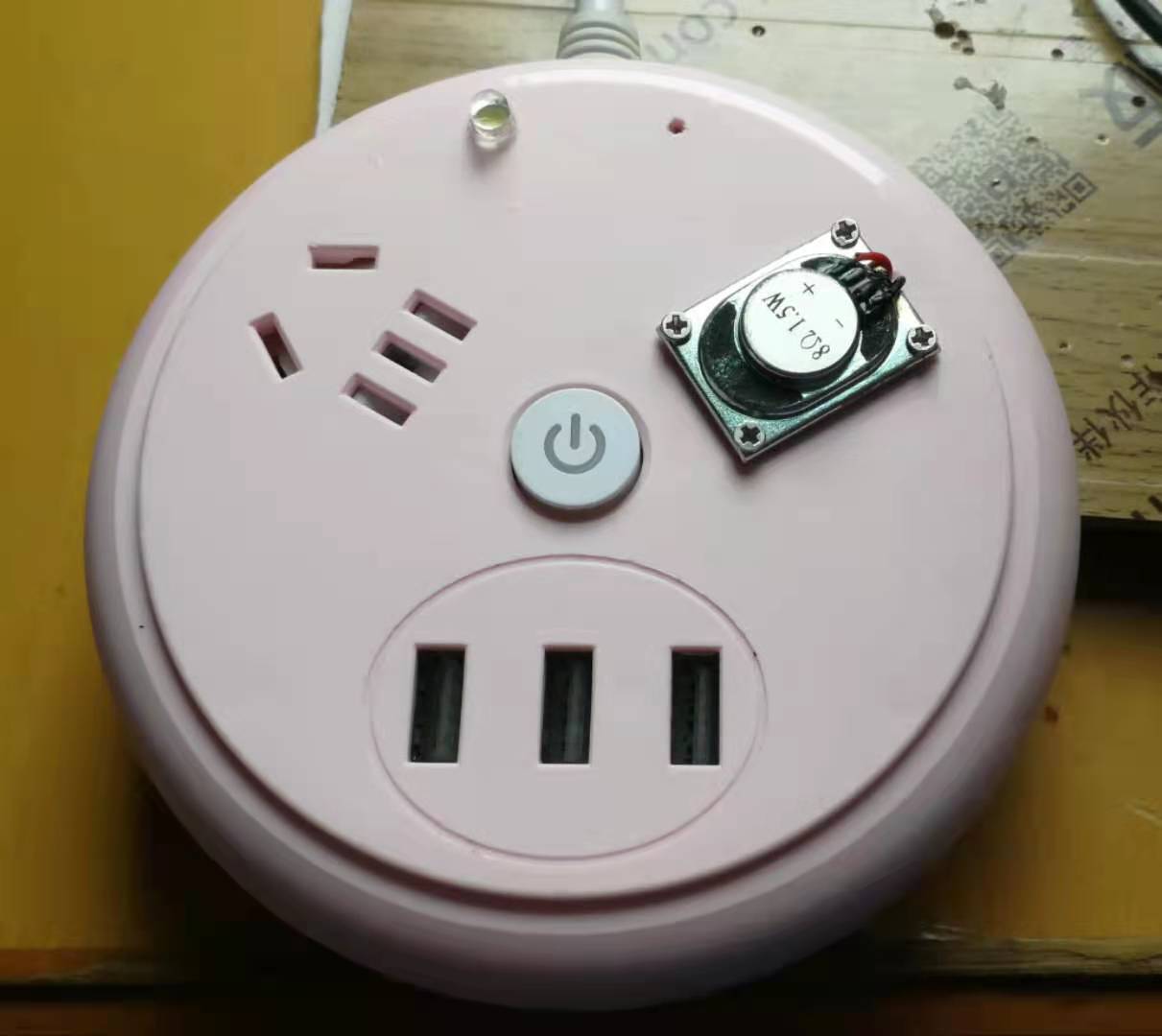

ID:513258 發(fā)表于 2020-12-5 10:37 | 顯示全部樓層
嘗試使用模塊制作語音識別控制接線板。
ID:513258 發(fā)表于 2020-12-5 10:41 | 顯示全部樓層
通過命令詞”打開開關”,對應模塊上 B2 引腳,繼電器模塊接通220V插座,板上 LED1點亮;使用命令詞”關閉 開關”,繼電器模塊斷開220V插座,LED 燈熄滅。

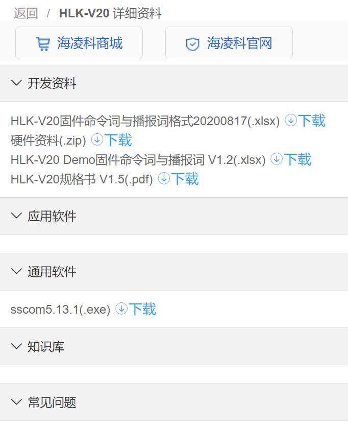

ID:513258 發(fā)表于 2021-4-29 11:05 | 顯示全部樓層
官方提供的資料下載地址:
https://h.hlktech.com/mobile/download/fdetail/93

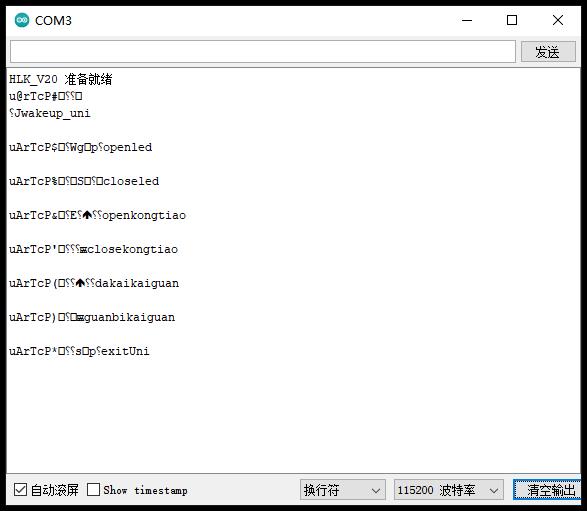

ID:513258 發(fā)表于 2021-4-29 11:12 | 顯示全部樓層

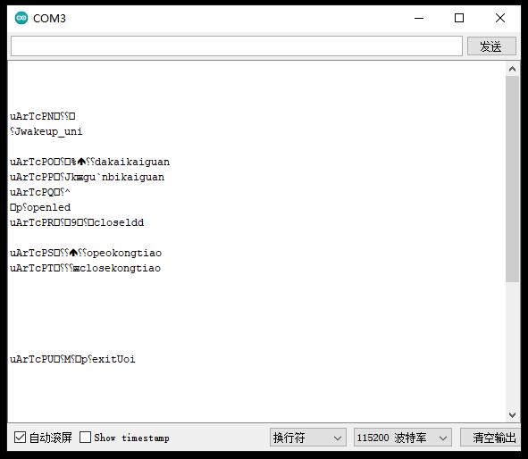

實驗串口數(shù)據(jù)
ID:513258 發(fā)表于 2021-4-29 11:31 | 顯示全部樓層

ID:513258 發(fā)表于 2021-4-29 11:35 | 顯示全部樓層
實驗串口返回情況
ID:513258 發(fā)表于 2021-4-29 14:30 | 顯示全部樓層

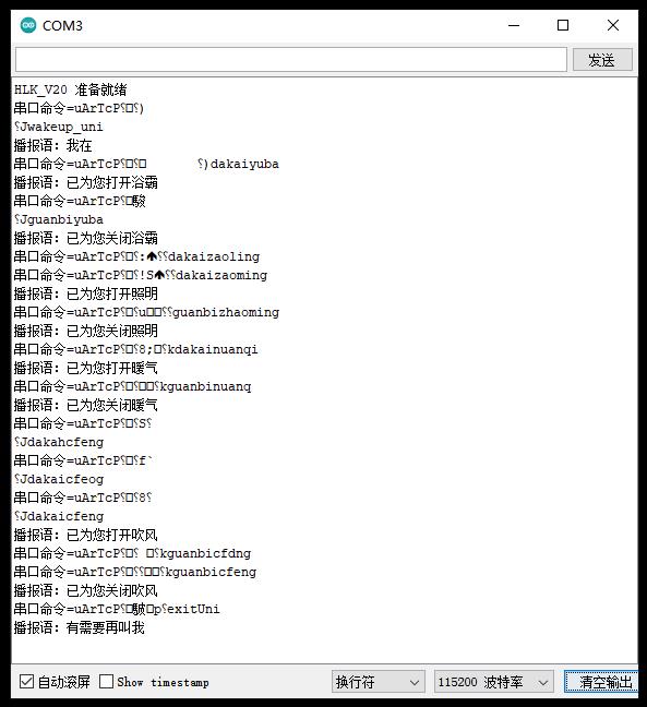

ID:513258 發(fā)表于 2021-4-29 14:34 | 顯示全部樓層
實驗串口返回情況

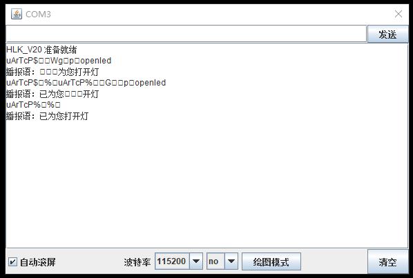

ID:513258 發(fā)表于 2021-4-30 12:03 | 顯示全部樓層
實驗串口返回情況
ID:513258 發(fā)表于 2021-4-30 12:08 | 顯示全部樓層

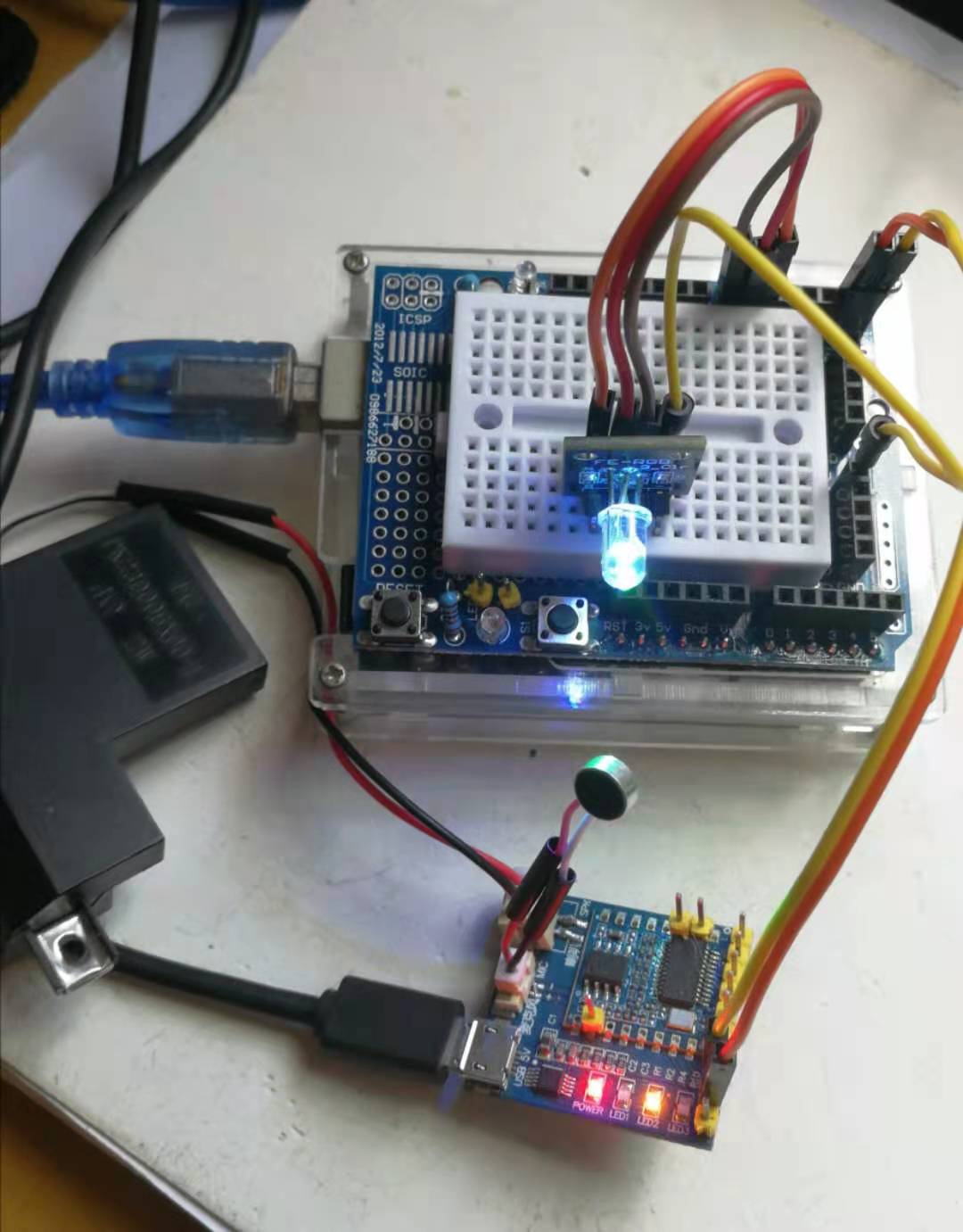

ID:513258 發(fā)表于 2021-4-30 14:39 | 顯示全部樓層
項目測試:語音識別HLK-V20控制三色LED燈模塊(視頻)
https://v.youku.com/v_show/id_XNTE0Njk0Njk4NA==.html

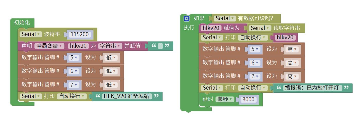

ID:513258 發(fā)表于 2021-4-30 16:56 | 顯示全部樓層
實驗開源圖形編程(Mixly、Mind+、編玩邊學)
ID:513258 發(fā)表于 2021-4-30 16:58 | 顯示全部樓層
實驗串口返回情況
