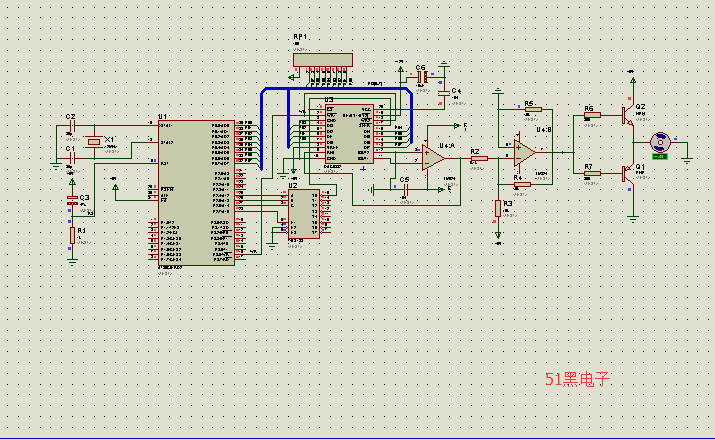

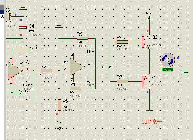

單片機小直流電機調(diào)速 速度由慢到快到慢 附件涵源代碼和proteus仿真
單片機源程序如下:
