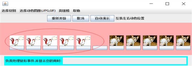

1)效果圖
ChangeAnimalWindow創(chuàng)建的窗口效果如圖2-2-1所示:
圖2-2-1  ChangeAnimalWindow創(chuàng)建的窗口

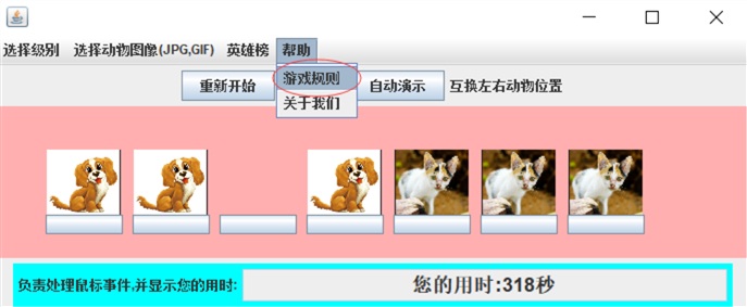

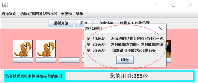

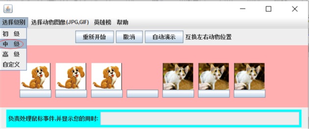

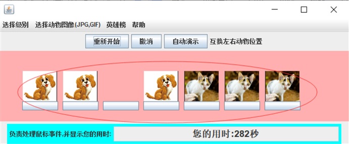

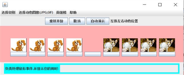

2.3.   程序測試2.3.1 主程序
圖2-3-1  主窗口調(diào)試
圖2-3-2  游戲運(yùn)行調(diào)試

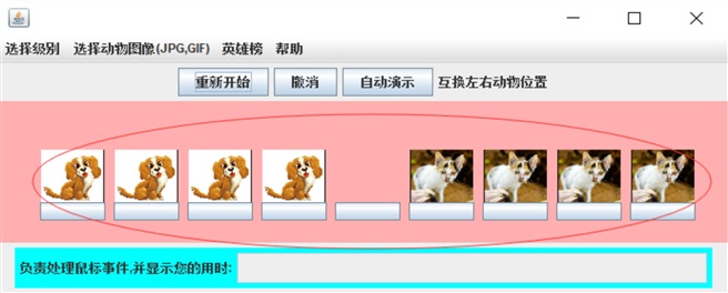

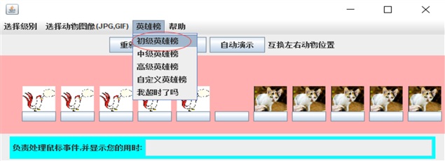

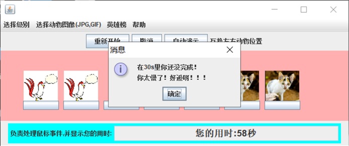

2.3.2 組件測試
圖2-3-3  自動演示按鈕調(diào)試

選擇級別
選擇級別菜單調(diào)試如圖2-3-4、圖2-3-5:
圖2-3-4  選擇“中級”級別
圖2-3-5  選擇“中級”級別后動物數(shù)量發(fā)生變化

選擇英雄榜中“初級英雄榜”調(diào)試圖,如圖2-3-9、2-3-10所示
圖2-3-9  選擇“初級英雄榜”

圖2-3-12  在超過(動物數(shù)量*5)s=6*5=30的時間里彈出對話框
圖2-3-13  超過時間后左右兩邊的圖像會換掉
選擇“幫助”調(diào)試圖,如圖2-3-14、2-3-15:
圖2-2-14  點(diǎn)擊“游戲規(guī)則”
圖2-3-15  彈出“游戲規(guī)則”對話框
