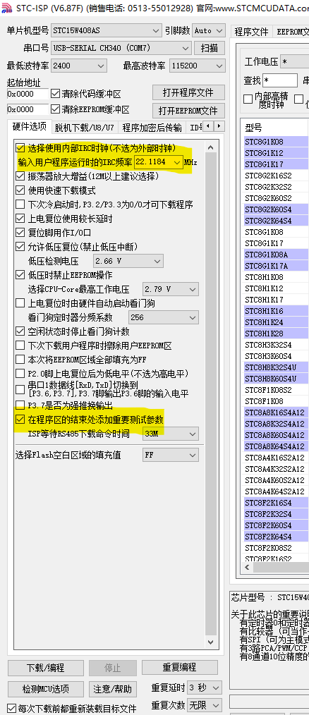

1、使用Bang Gap基準(zhǔn)電壓,必須使用芯片內(nèi)部IRC時(shí)鐘,不能使用外部晶振;
2、下載HEX時(shí),需要勾選"在程序區(qū)的結(jié)束處添加重要測(cè)試參數(shù)"選項(xiàng),才可在程序中讀取Bang Gap基準(zhǔn)電壓;

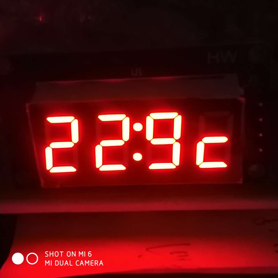

TM1637數(shù)碼管顯示效果如下:

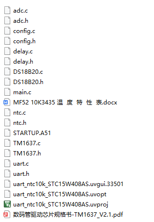

完整代碼如下:
