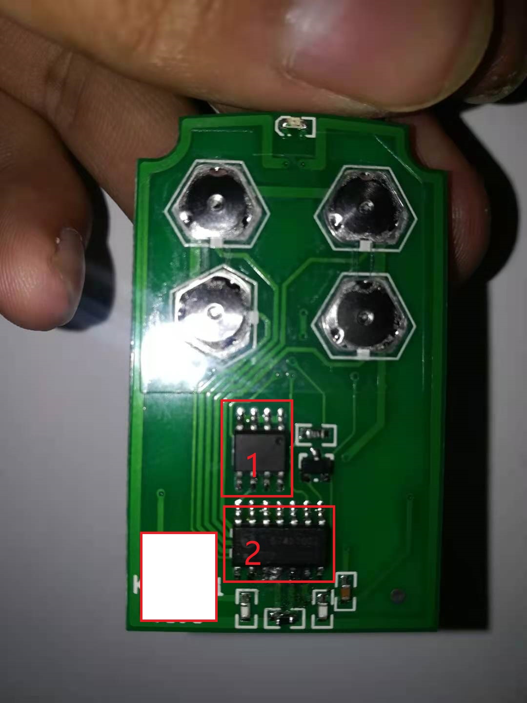

請問一下這種遙控器如何增加天線增加遙控距離呢?
圖片中標(biāo)1的原件,上邊標(biāo)的是:ATMLH904  24C02BN
圖片中標(biāo)2的原件,上邊標(biāo)的是:si4010c2
請問在哪個位置焊接一根拉桿式的天線可以增加遙控距離呢?謝謝您

有難度哦。沒儀器隨便焊天線,可能天線諧振不匹配。距離增加不了多少

你想干什么?這個遙控不適合遠(yuǎn)距離使用!
Si4010是第一款系統(tǒng)級的自動天線調(diào)諧發(fā)射器,具有專利的調(diào)諧電路可自動微調(diào)天線以達(dá)到最佳效果,以及恒定的輸出功耗。PCB環(huán)形天線的制造公差和環(huán)境改變,將會引起發(fā)射頻率的變化,從而可能導(dǎo)致天線的效率減低,浪費(fèi)電力。Si4010的天線調(diào)諧電路不斷的通過調(diào)節(jié)一片上可變電容來達(dá)到與天線的自感應(yīng)匹配,形成共振,提高其效率。
   Si4010支持可編程開關(guān)鍵控模式(OOK)的邊緣速率控制,以降低諧波散射,符合國家無線相關(guān)規(guī)定。此方案優(yōu)于其他的分立器件方案,可達(dá)到+10dBm的輸出功率,具備優(yōu)異的頻率范圍及完善的鏈路。 Si4010低功耗的特性,大大延長了遙控器電池的壽命。
應(yīng)用說明: SI4010 Calculator Spreadsheet AppNote
標(biāo)準(zhǔn)包裝: 50 系列: EZRadio® 頻率: 27MHz ~ 960MHz
應(yīng)用: 車庫門開啟器,RKE,安全警報   所以,它不是給你遠(yuǎn)距離使用的!
