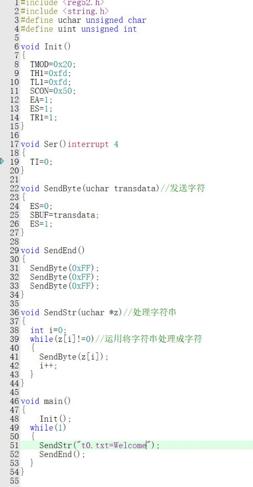

請(qǐng)問哪里出錯(cuò)了?

下一次發(fā)程序時(shí)不要用圖片,不好復(fù)制,不能更好的定位某一條語句。。。
sendstr 程序的中的while(z[i]!=0)時(shí)執(zhí)行下面的程序,你的字符串中有0,main函數(shù)中:sendstr(“t0.txt=...”)字符串第二個(gè)字符時(shí)會(huì)退出。最好是(最好是z[i] !='\0'),'\0'是字符串的結(jié)束符。
TI是發(fā)送標(biāo)志,而且是一位一位的發(fā),在每一位發(fā)送完之后用軟件清零。如
while(z[i]!='\0')
SBUF=z[i++];
while(!TI)
TI=0;
還有,如果你單片機(jī)不接收數(shù)據(jù)好像可以不用串口中斷,
如果需要接收的話,你還應(yīng)該有一個(gè)標(biāo)志,確定一個(gè)接收或者發(fā)送的狀態(tài),最好是發(fā)送完了再接收,或者接收完了再發(fā)送!
