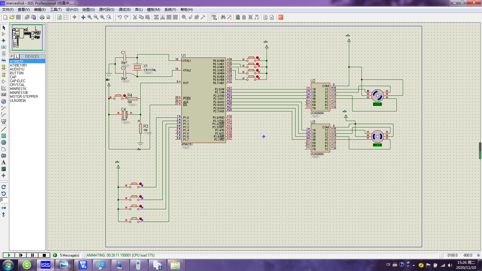

5線4項(xiàng)步進(jìn)電機(jī)做的云臺(tái),仿真可以運(yùn)行,實(shí)物連接不轉(zhuǎn)。求大神指點(diǎn)原因��!愁啊....

仿真連接
仿真連接
實(shí)物連接是按照仿真連接的 ,并且單片機(jī)和2003驅(qū)動(dòng)板都加電源的 ,而且實(shí)物連線都 檢查很多遍,確認(rèn)實(shí)物連接沒(méi)問(wèn)題
ID:339654 發(fā)表于 2020-11-11 16:49 | 顯示全部樓層
硬件電路檢查一下,看看是不是缺少什么,還有實(shí)際應(yīng)用中不能讓電機(jī)轉(zhuǎn)太快,不然電機(jī)無(wú)響應(yīng)
ID:423511 發(fā)表于 2020-11-11 16:51 | 顯示全部樓層
仿真和實(shí)物不同,P0加上上拉電阻試試。

你可以適當(dāng)降低一下頻率,還有就是不要將ABCD向接錯(cuò)了!��!
ID:313791 發(fā)表于 2020-11-12 17:22 | 顯示全部樓層
不行就先寫一個(gè)測(cè)試程序,讓它轉(zhuǎn)起來(lái),然后慢慢調(diào)

電源,晶振,2003驅(qū)動(dòng),按鍵,電機(jī)都檢查或 很多 次了,沒(méi)有問(wèn)題
ID:841557 發(fā)表于 2020-11-15 13:16 | 顯示全部樓層
weiweimao1 發(fā)表于 2020-11-11 16:51
還是不可以的,哎
