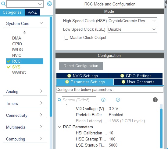

  • RCC
  • SYS

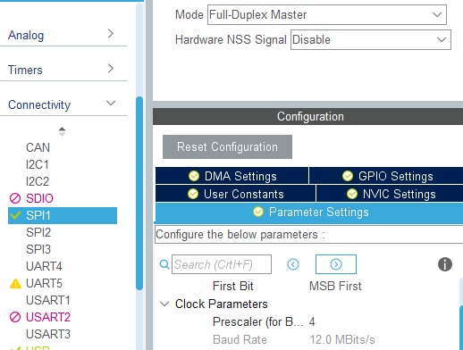

4、SPI1  Prescaler(for Baud Rate)  4

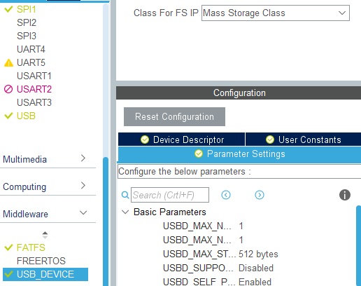

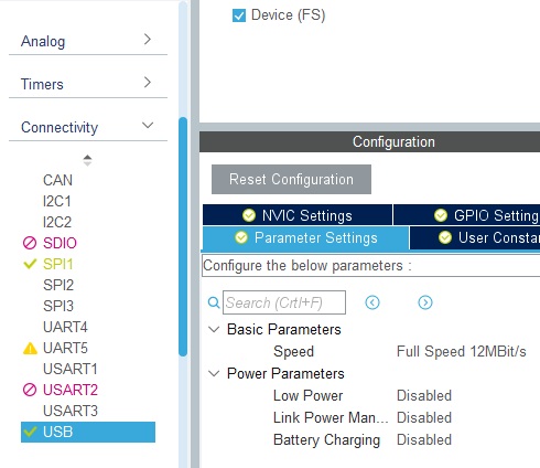

5  USB

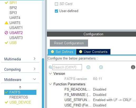

6 、FATFS設(shè)置  (也可以不設(shè)置)
7、  USB設(shè)置

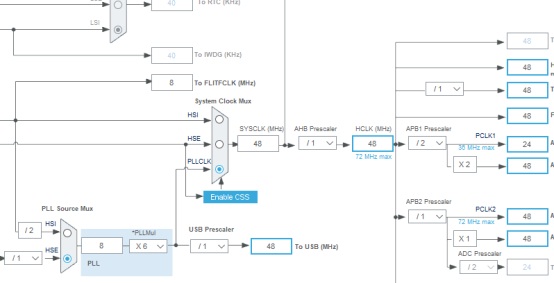

8、clock configuration

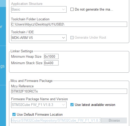

9、  Project

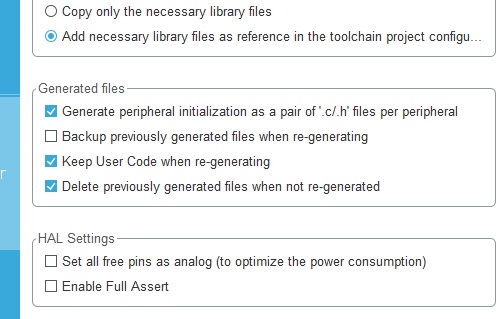

10、 Code Generator

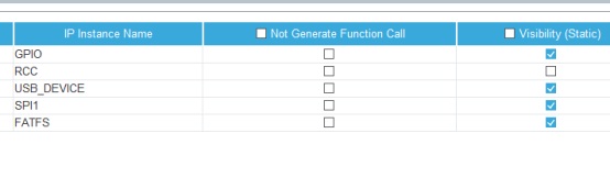

11、              Advanced Settings

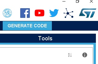

12、 點擊右上 GENERATE  CODE生成代碼
13、彈出對話框后,點擊中間選項,打開Keil

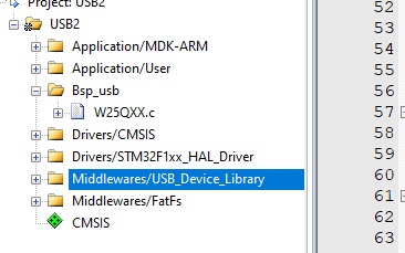

復(fù)制W25Qxx.cg到Src文件夾,W25Qxx.h到

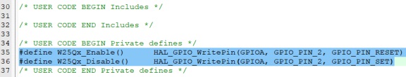

在gpio.h 中添加
#define W25Qx_Enable()              HAL_GPIO_WritePin(GPIOA,GPIO_PIN_2, GPIO_PIN_RESET)
#define W25Qx_Disable()              HAL_GPIO_WritePin(GPIOA, GPIO_PIN_2, GPIO_PIN_SET)

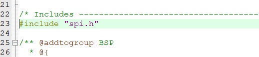

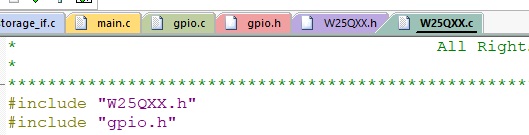

W25Qxx.c 中添加頭文件#include "gpio.h"
W25Qxx.h 添加頭文件#include "spi.h"

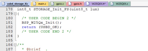

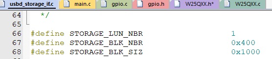

最后修改關(guān)鍵的c文件usbd_storage_if.c
添加頭文件#include "W25QXX.h"
添加子程序BSP_W25Qx_Init();
添加子程序
BSP_W25Qx_Read(buf,blk_addr*STORAGE_BLK_SIZ,  blk_len*STORAGE_BLK_SIZ);
添加子程序
BSP_W25Qx_Erase_Block(blk_addr*STORAGE_BLK_SIZ);
BSP_W25Qx_Write(buf,blk_addr*STORAGE_BLK_SIZ,blk_len*STORAGE_BLK_SIZ);

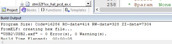

點擊Keil MDK 編譯

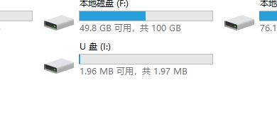

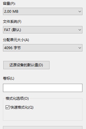

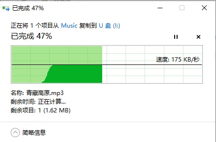

燒錄入開發(fā)板發(fā)現(xiàn)U盤,格式化后:
寫入速度慢了點
擴(kuò)容盤2M變4M不穩(wěn)定,拷貝3M文件進(jìn)入U盤后,重新插電有時又提示要格式化.
把usbd_storage_if.c中的0X400改成0X200
0x200 * 0x1000 = 0x200000=2,097,152Byte(W25Q16的實際容量)
