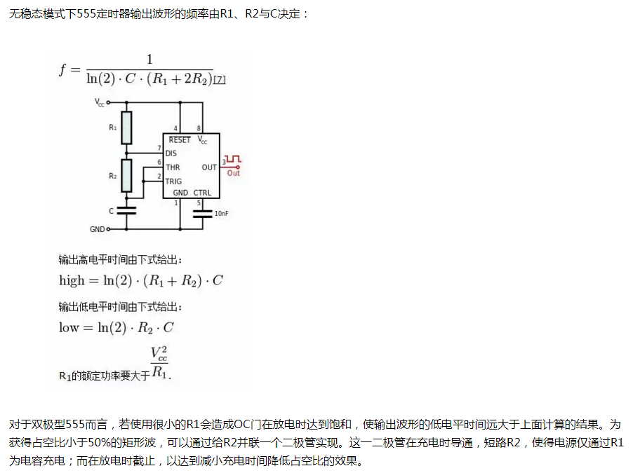

ID:568565 發(fā)表于 2020-11-19 08:56 | 顯示全部樓層
555有幾種基本電路,按你的來(lái)講應(yīng)該是無(wú)穩(wěn)態(tài)電
