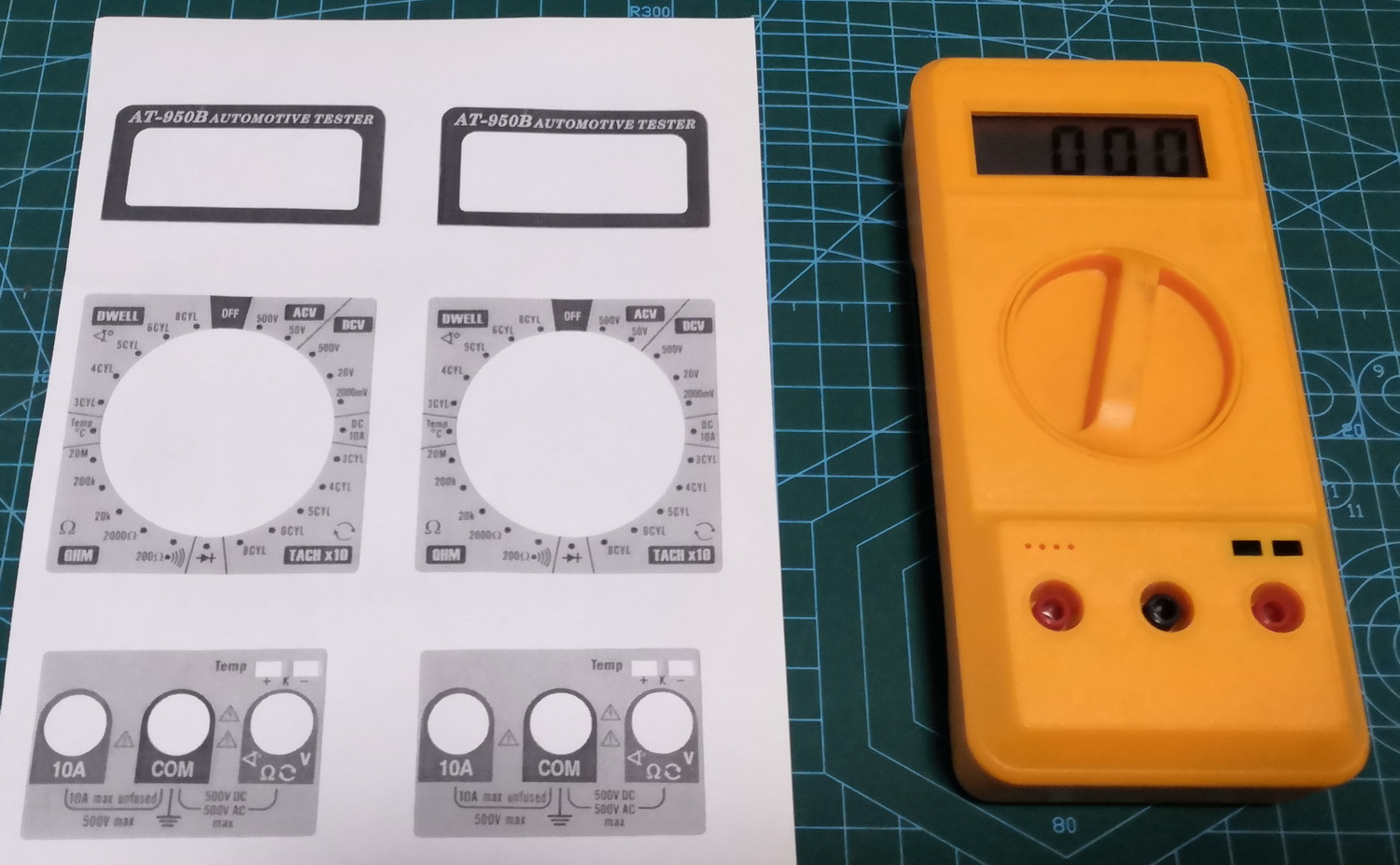

  在隔壁論壇9.90元包郵買了一臺檢修汽車用的萬用表,本來我已經(jīng)有10來個(gè)萬用表了,但這個(gè)表實(shí)在便宜,這個(gè)價(jià)格連郵費(fèi)都不夠,不買太對不起了。
  表是工廠的半成品,連面板都沒有粘貼,好在賣家打印了兩份面板圖在A4紙上,自己粘貼,這正好符合DIY精神。
  用刻刀加工出來的面板附件:
  用白乳膠粘上,還像那么回事:

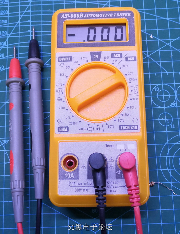

  按貫例,得拆開看看內(nèi)部,電池是原裝的。
  用自制的電壓基準(zhǔn)對直流電壓檔測試,誤差不到1%。
  另外,發(fā)覺面板直流電壓檔20V、2000mV檔標(biāo)錯(cuò)了,應(yīng)該是2V和200mV。
  用電阻基準(zhǔn)對電阻各檔進(jìn)行測試,誤差不到1%。
  交流電壓檔,在交流500V檔測市電,沒有反映,可能壞了。
  二極管檔,測量一只硅二極管,顯示0.7+V,說明正常。
  由于沒有探頭,對溫度沒有測試。
  直流10A檔,也沒進(jìn)行測試。
  其它有關(guān)汽車修理的檔位,由于不懂,也用不到,沒有進(jìn)行測試。
  這塊表就作為“炮灰”表使用吧。
