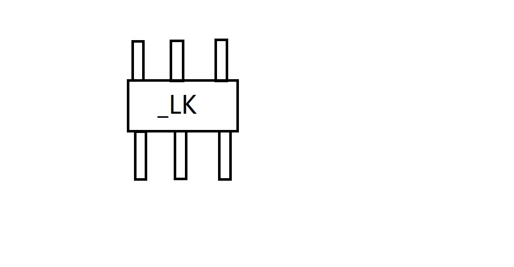

麻煩大伙幫忙查找一個(gè)芯片的信息,SOT23-6封裝,絲印 “_LK”,如下圖所示:

ID:278840 發(fā)表于 2020-11-30 14:51 | 顯示全部樓層
射頻ic嗎樓主
ID:403593 發(fā)表于 2020-12-1 10:20 | 顯示全部樓層
不是,是人體感應(yīng)燈控制板上面的
ID:767423 發(fā)表于 2020-12-2 09:12 | 顯示全部樓層
這個(gè)要看電路分析。單片機(jī)?運(yùn)放?DC-DC?
ID:781556 發(fā)表于 2020-12-2 09:28 | 顯示全部樓層
Code:LK
RP154N010B
Ricoh
SOT-23-6        Linear voltage regulator IC
LDO, Dual out, Vout1/Vout2=3.0V/1.8V±1%, 300mA, +CE
看看對(duì)不對(duì)
ID:781556 發(fā)表于 2020-12-2 09:29 | 顯示全部樓層
另一款:
Code:LK
AX6604KCA
AXElite Technology
LDO, Dual out, Vout1/Vout2=3.0/3.0V±2%, 200mA, +CE
