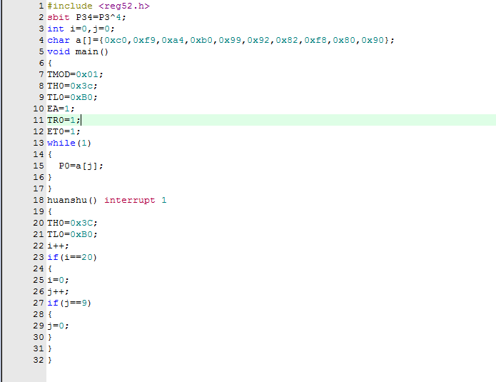

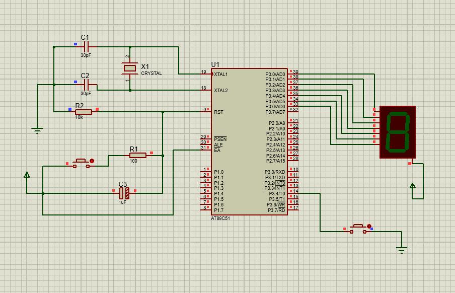

這是定時(shí)計(jì)數(shù)器,然后等是要求循環(huán)點(diǎn)亮的

第一,程序編譯成功,不代表程序沒問題;第二,你這個(gè)數(shù)碼管用的是共陽的數(shù)碼管,程序的編碼值用的是共陰極的,第三,P0口輸出外部要加上拉電阻10k,第四,看看TMOD的值好像是0x01,總之,慢慢檢查電路很程序吧

P0口輸出外部要加上拉電阻10k,這是必須的如果你不上拉的話,單片機(jī)的驅(qū)動(dòng)能力肯定不行,就像LM393要加上拉電阻一樣

你這定時(shí)時(shí)間是50ms數(shù)字加一吧?如果要是50ms的話它數(shù)字變得話你能看到??

管腳都顯示紅色,代表高電平,證明你程序沒運(yùn)行起來,程序問題。

加上拉電阻試試看

TMOD=0X01,你用的是定時(shí)器0。

P0口輸出外部要加上拉電阻10k
ID:846082 發(fā)表于 2020-12-1 19:49 | 顯示全部樓層
應(yīng)該是要用共陰數(shù)碼管。
要加上拉電阻。
程序我不知道對(duì)不對(duì)。。。

程序應(yīng)該是這樣的吧

我看哥哥們說的差不多了,我補(bǔ)充一點(diǎn),把  P0=a[i];    寫到 if   里面會(huì)好點(diǎn)吧。

其他哥哥都講得差不多了
我補(bǔ)充一點(diǎn)
