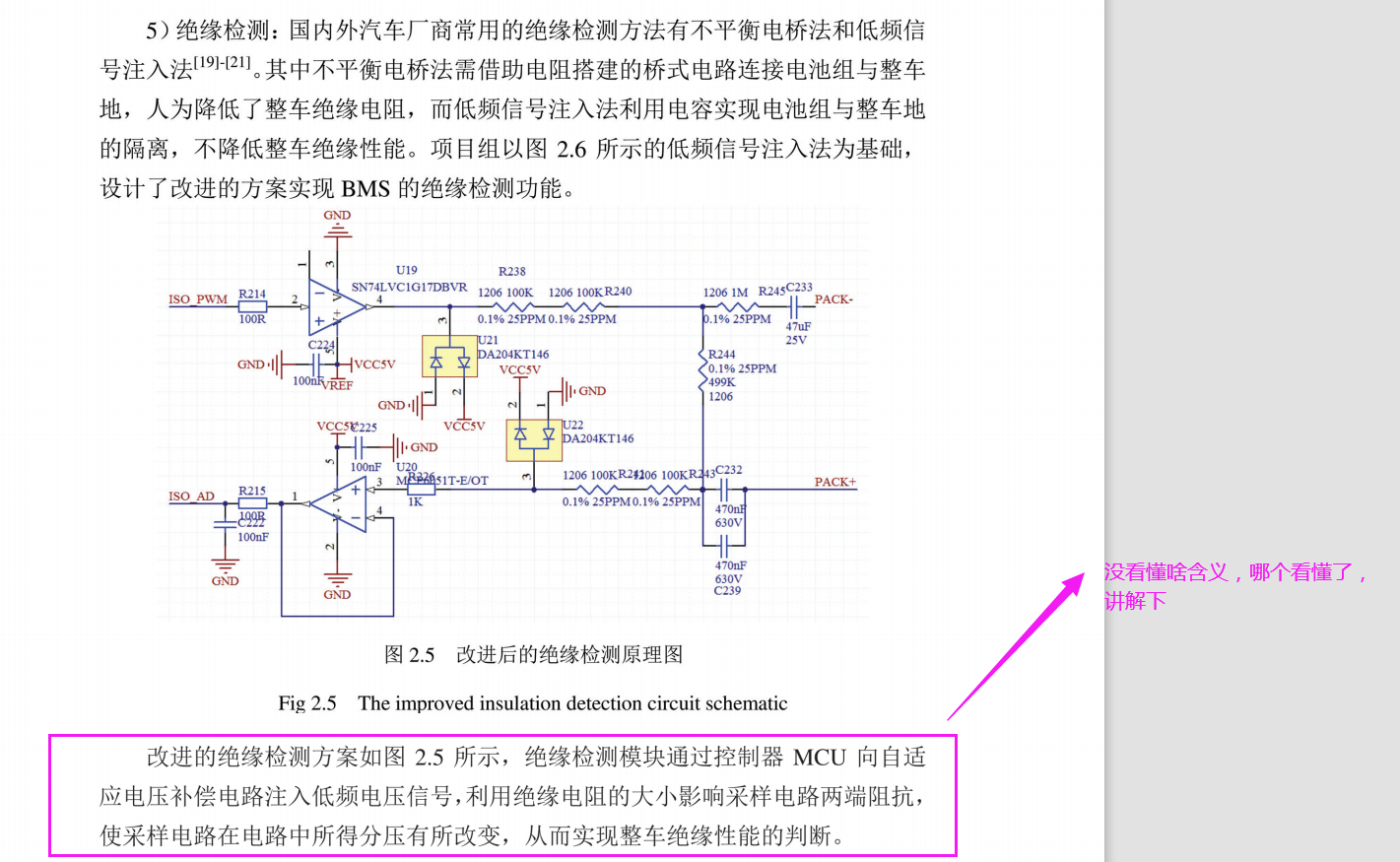

關(guān)于電池管理系統(tǒng)BMS絕緣檢測(cè)電路
ID:668004 發(fā)表于 2020-11-30 13:44 | 顯示全部樓層 |閱讀模式
電池組總正端PACK+        與整車地的絕緣電阻的阻值下降比例大于電池總負(fù)端PACK-與整車地的絕緣電阻下降比例時(shí),
電池組總正端PACK-        與整車地的絕緣電阻的阻值下降比例大于電池總負(fù)端PACK+與整車地的絕緣電阻下降比例時(shí)(PACK-GND之間直接連接,哪里來的絕緣電阻)
1.這兩句話啥意思,沒看懂!
2.電池組的內(nèi)阻和絕緣電阻是并聯(lián)還是串聯(lián)?
