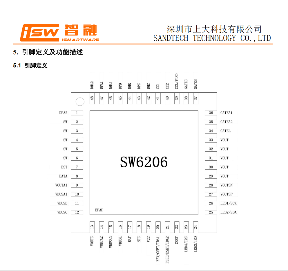

SW6206是一款高集成度的多協(xié)議雙向快充移動(dòng)電源專用多合一芯片,支持A+A+B+C+L 口任意口快充 。 其集成了5A高效率開關(guān)充電 , 22.5W高效同步升壓輸出 , PPS/PD/QC/AFC/FCP/SCP/PE/SFCP/低壓直充等多種快充協(xié)議,電量計(jì)量,LED燈顯示以及相應(yīng)的控制管理邏輯。外圍只需少量的器件,即可組成完整的高性能雙向快充移動(dòng)電源解決方案。
快充模式:SW6206集成了PPS/PD3.0/PD2.0 快充協(xié)議,支持輸入輸出雙向快充。PPS 輸出支持 5~5.9V@3A,5~11V@2A,PD3.0/PD2.0輸出支持5V@3A,9V@2A,12V@1.5A。輸入支持 5V/9V/12V 電壓。 SW6206集成了QC快充協(xié)議,支持QC4+/QC4/QC3.0/QC2.0。
SW6206支持Type-A1+Type-A2+mirco-B+Type-C+Lightning 五口,其中Type-A1及Type-A2支持QC3.0/QC2.0/AFC/FCP/SCP/PE2.0/PE1.1/SFCP/低壓直充快充輸出;Type-C 支持 PPS/PD3.0/PD2.0/QC4+/ QC3.0/QC2.0/AFC/FCP/SCP/PE2.0/PE1.1/SFCP 快充輸出,支持 PD3.0/PD2.0/AFC/FCP/SCP/PE1.1 快充輸 入;Micro-B 支持 AFC/FCP/SCP/PE1.1 快充輸入;Lightning 支持 PD3.0/PD2.0 快充輸入,并支持線纜解密。
SW6206 支持邊充邊放。在單口工作時(shí)支持快充輸入輸出,多口工作時(shí)支持5V輸入輸出。邊充邊 放時(shí),輸入口電源在為電池充電時(shí),也同時(shí)向輸出口進(jìn)行放電。邊充邊放功能可根據(jù)需求禁止。邊充邊放時(shí),優(yōu)先給輸出口放電,充電模塊的限壓環(huán)門限設(shè)置為4.8V,當(dāng)輸入口電源被輸出口設(shè)備抽電后, 如果輸入電源供電不足導(dǎo)致輸入電壓低于4.8V 時(shí),充電模塊將減小充電電流,使得輸入口電壓保持在4.8V,輸入口電源優(yōu)先給輸出口設(shè)備供電。 SW6206支持Type-A1/Type-A2/Type-C 口同時(shí)對(duì)外放電,此時(shí)輸出電壓為 5V。
SW6206集成了最高效率高達(dá) 96%的開關(guān)充電模塊,其支持4.2V/4.35V/4.4V/4.5V 等多種電池類型, 開關(guān)頻率400KHz,可以使用小體積的 2.2uH電感。 充電流程分為如下三個(gè)過(guò)程:涓流模式、恒流模式、恒壓模式。當(dāng)電池電壓低 3V時(shí),充電模塊 處于涓流模式,充電電流為涓流充電電流;當(dāng)電池電壓大于3V時(shí),充電模塊進(jìn)入恒流模式,此時(shí)按照 設(shè)定的目標(biāo)電流全速充電;當(dāng)電池電壓上升到充電目標(biāo)電壓(比如4.2V)時(shí),充電模塊進(jìn)入恒壓模式, 此時(shí)電流逐漸減小,而電池端電壓保持不變;當(dāng)充電電流減小到充電截止電流,充電結(jié)束。充滿后如果電池電壓降低到比目標(biāo)電壓低 0.1V,則自動(dòng)重新開始充電。SW6206集成了22.5W的升壓模塊,開關(guān)頻率400KHz,最高效率可達(dá)95%。升壓模塊包含了PSM/PWM兩種模式,在輕載下,工作于PSM模式;在較大負(fù)載下,工作于PWM模式。
