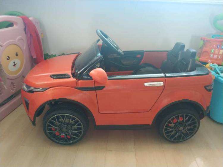

一直想將兒童電動載人四輪車(見下圖),改為4G網(wǎng)絡遠程控制的小車?嘤谛“滓粋無法實現(xiàn),哪位高人前來指點?

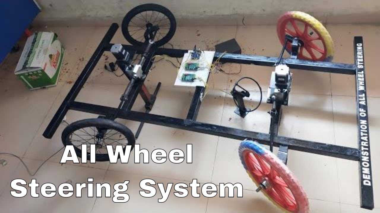

ID:155507 發(fā)表于 2020-12-5 09:43 | 顯示全部樓層
你需要進行大量更改以使其能夠自行操縱
困難的任務是更換方向盤
