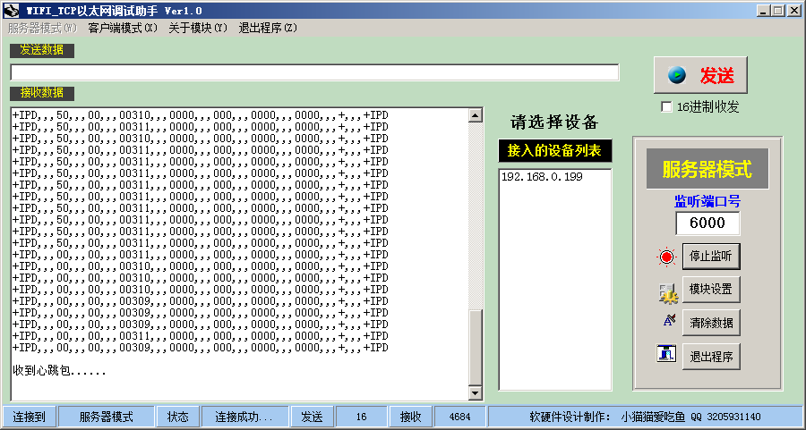

ID:648281 發(fā)表于 2020-12-6 21:41 | 顯示全部樓層
你好!你說的這個(gè)情況,兩個(gè)8266相互通訊可以實(shí)現(xiàn);
其中一個(gè)設(shè)置成服務(wù)器,另一個(gè)設(shè)置成客戶端;
然后加電后,兩個(gè)模塊會(huì)進(jìn)行自動(dòng)連接后通訊;
不過為了設(shè)置和使用的方便,建議選透傳固件;
給你一個(gè)設(shè)置軟件,你看看類似這樣的8266。。。
連接成功后,可以收到相關(guān)數(shù)據(jù)并顯示
    ESP8266新版WIFI設(shè)置軟件.rar (1.63 MB, 下載次數(shù): 21)
