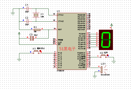

按鍵控制定時(shí)器選播多段音樂(lè),包含程序和電路仿真圖
單片機(jī)源程序如下:
