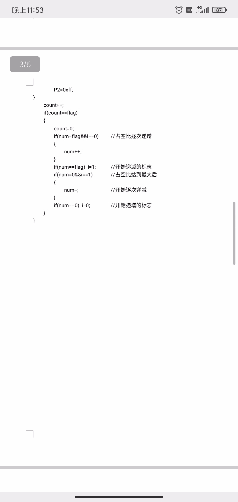

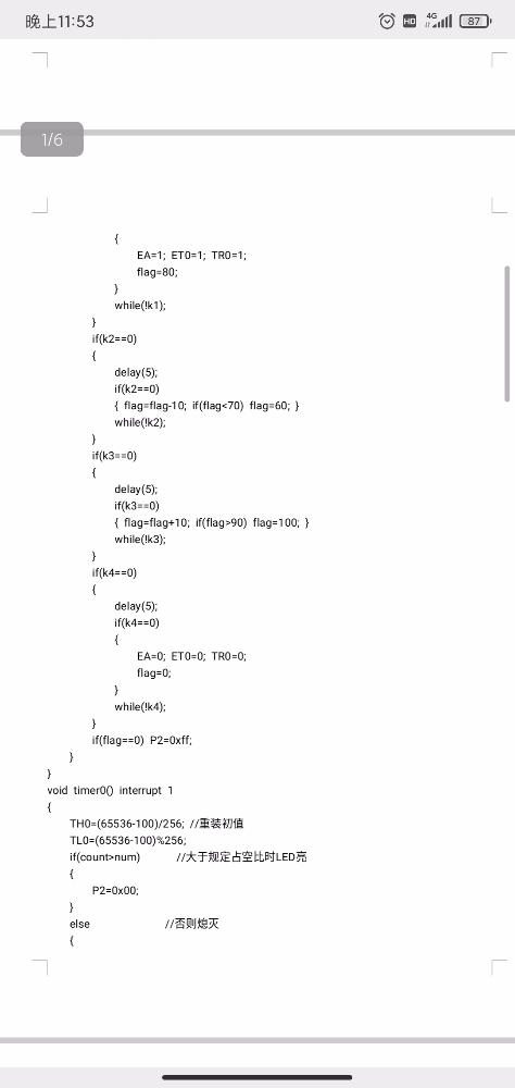

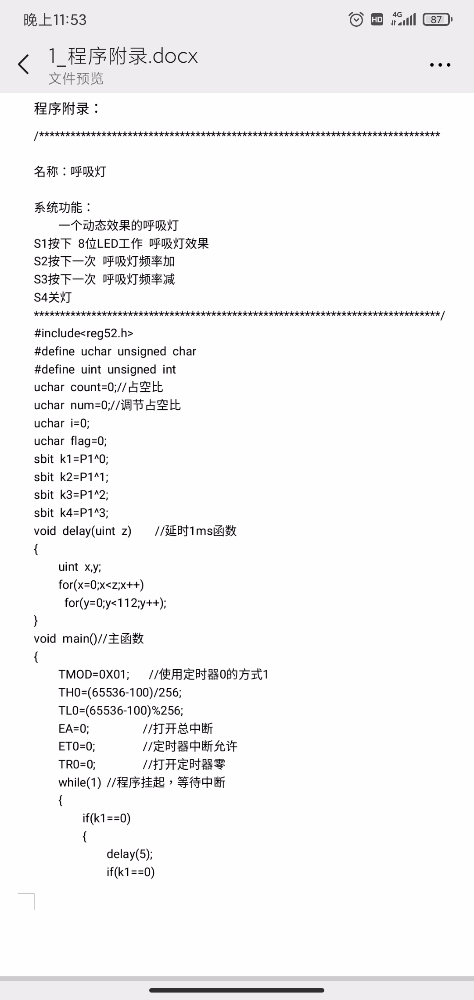

這個(gè)程序里哪段是控制呼吸時(shí)間的啊,以及怎么修改呼吸時(shí)間

S1/S2/S3/S4,4個(gè)開(kāi)關(guān)調(diào)節(jié),源程序里都標(biāo)明了,如果圖片看不明白就看文字版的。

你這個(gè)所謂的呼吸其實(shí)分為兩個(gè)部分一呼一吸為一個(gè)周期,周期的改變與定時(shí)器的裝載值有關(guān),就是程序中TH,TL的部分,改變這個(gè)值可以改變呼吸的周期。而一呼、一吸即為占空比,需要調(diào)節(jié)的是比較的數(shù)值在你的程序中應(yīng)該是num這個(gè)變量
