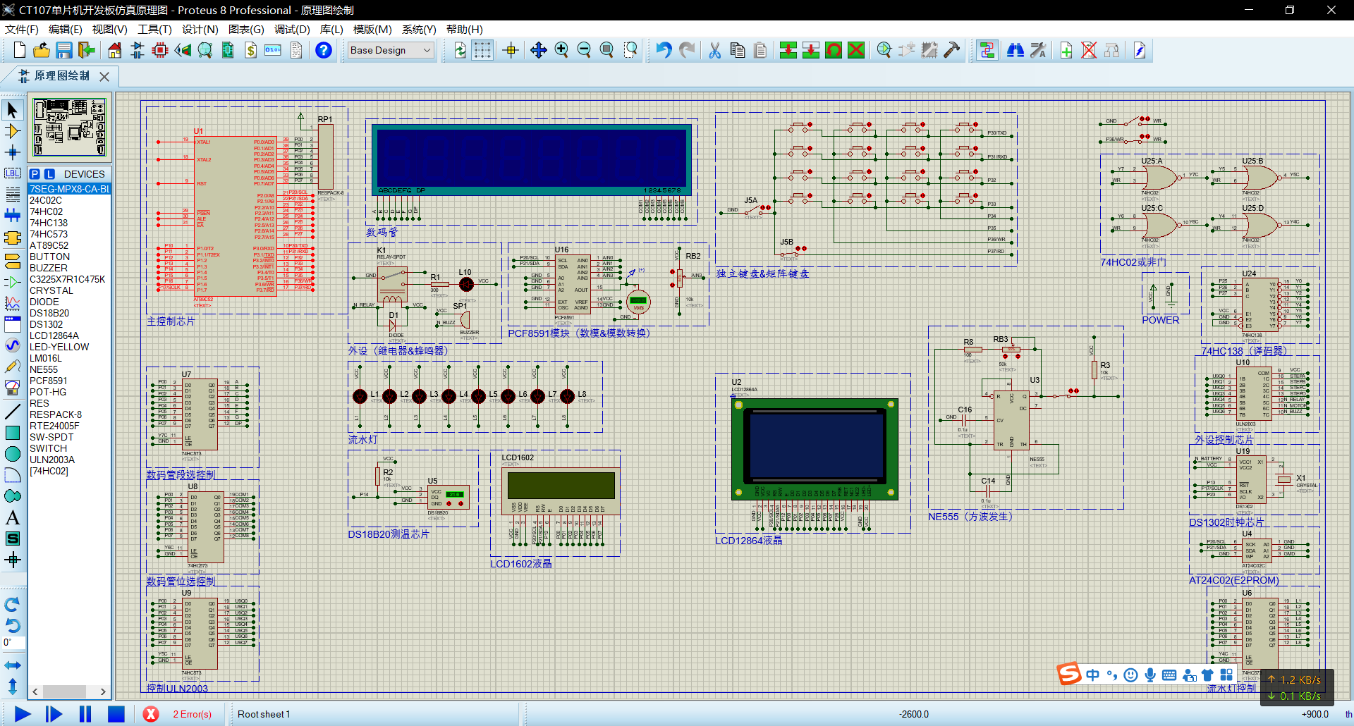

新手學(xué)生,看了一個(gè)星期了,也看了其他大神的程序等等,但是因?yàn)橛玫钠骷煌,好多地方都搞不動,希望有大神能具體指導(dǎo),教教原理和代碼,使用的是藍(lán)橋杯的ct107d板子,有仿真圖

下面是我的代碼,但是每次仿真都有問題,希望有大神能幫幫我
仿真圖在附件#include<reg51.h>  //頭文件

我沒法打開仿真,你的是什么問題?總要描述清楚問題所在啊
就是我寫出來的和給定給我的仿真圖好像不匹配,圖不讓自己畫(就必須用這個(gè)原理圖),所以我想請大家看看該怎么修改
ID:88256 發(fā)表于 2020-12-23 22:57 | 顯示全部樓層
君顏兮夢 發(fā)表于 2020-12-23 21:29
就是我寫出來的和給定給我的仿真圖好像不匹配,圖不讓自己畫(就必須用這個(gè)原理圖),所以我想請大家看看 ...
就是說這個(gè)程序不是你自己寫的,而是直接抄的了?否則也不會1602的引腳定義不一樣,只是我想不明白,改一下引腳有那么難嗎?等1602正常顯示了再進(jìn)行下一步的工作
