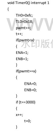

這個(gè)PWM程序,是不是單片機(jī)一上電就開(kāi)始計(jì)數(shù)了。
ID:684734 發(fā)表于 2020-12-25 17:43 | 顯示全部樓層
需不需要加入一個(gè)判斷語(yǔ)句,if控制它的計(jì)時(shí)器開(kāi)始。
ID:275826 發(fā)表于 2020-12-25 18:34 | 顯示全部樓層
需要TR0=1;控制
ID:438003 發(fā)表于 2020-12-25 23:40 來(lái)自手機(jī) | 顯示全部樓層
需要在main函數(shù)中開(kāi)啟中斷
ID:438003 發(fā)表于 2020-12-25 23:44 來(lái)自手機(jī) | 顯示全部樓層
void main(void){LcdInit();TMOD=0x05;//定時(shí)器0,方式一 計(jì)數(shù)模式distance_km=0;TH0=(65536-50)/256;//外部脈沖計(jì)數(shù)賦初值TL0=(65536-50)%256;EA=1;          //開(kāi)啟中斷中開(kāi)關(guān)TR0=1;         //開(kāi)啟定時(shí)while(1){if(P10==0&&P11==1)//白天計(jì)費(fèi)判斷函數(shù)         {                ET0=1;         //定時(shí)器1中斷開(kāi)關(guān)打開(kāi)                P13=0;                if(distance_km<=2.5)                {                        money=6;                }器0
ID:517951 發(fā)表于 2020-12-26 08:57 | 顯示全部樓層
需要開(kāi)全局中斷EA,還要time0 的控制位TR0=1;才開(kāi)始計(jì)數(shù),且產(chǎn)生中斷。
