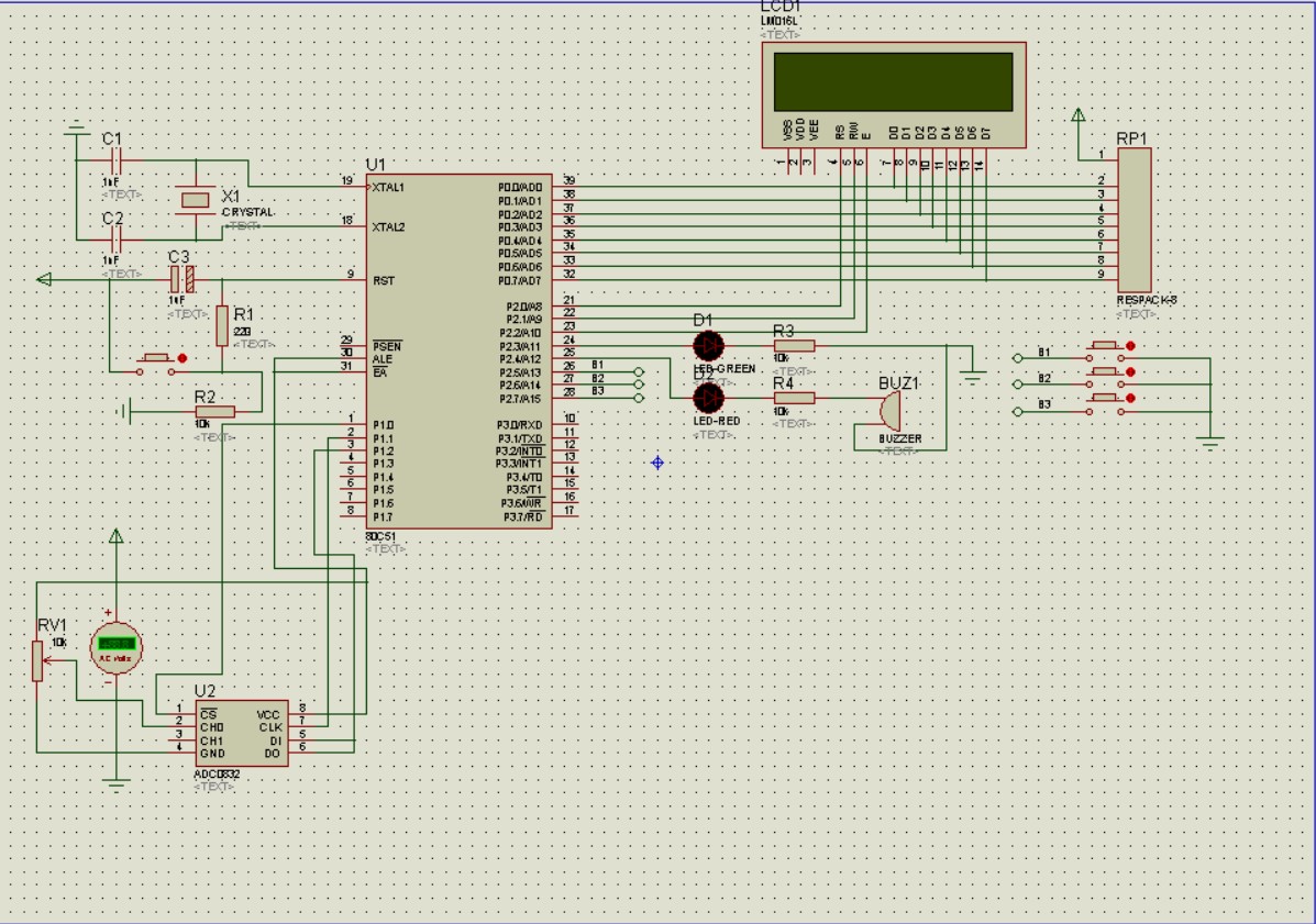

目前想做一個(gè)基于51的煤氣檢測(cè)設(shè)計(jì),先畫了原理圖,不知道可不可以實(shí)現(xiàn),想法是0832接收數(shù)據(jù)轉(zhuǎn)換后給51,然后顯示在LCD第一行上,根據(jù)設(shè)定值不同的LED燈亮,按鍵可以更改設(shè)定值,設(shè)定值顯示在LCD第二行。
目前是想在加入藍(lán)牙傳輸實(shí)時(shí)濃度,還有這個(gè)LED不知道直接連能不能驅(qū)動(dòng)。
請(qǐng)各位大佬指教!

ID:743992 發(fā)表于 2020-12-27 19:44 | 顯示全部樓層
電路大體沒(méi)問(wèn)題,至于細(xì)節(jié)上線有沒(méi)有連錯(cuò)就不知道了
LED的話,不同的封裝需要的電流是不一樣的,要根據(jù)led驅(qū)動(dòng)電流和51引腳輸出的電流值計(jì)算一下,一般情況下都沒(méi)問(wèn)題的
p2.4引腳是led串蜂鳴器?第一次見(jiàn)這種接法2333
ID:420836 發(fā)表于 2020-12-28 09:06 | 顯示全部樓層
首先,模擬電路以檢查其是否滿足您的設(shè)計(jì)目標(biāo)。
ID:827352 發(fā)表于 2020-12-28 11:56 | 顯示全部樓層
dasSpieler 發(fā)表于 2020-12-27 19:44
LED的話,不同的封裝需要的電流是不一樣的,要 ...
之前AD用的是0809,串口數(shù)感覺(jué)不夠了,所以這么搞了
