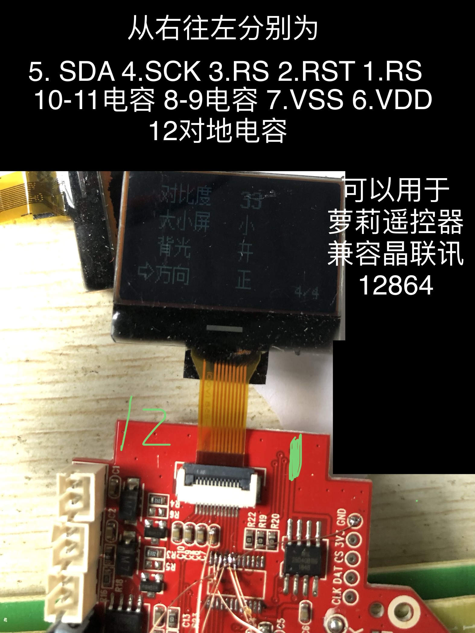

請(qǐng)大佬幫忙看看這是那款芯片?
ID:134860 發(fā)表于 2020-12-29 13:23 | 顯示全部樓層 |閱讀模式
實(shí)物圖:這是主控板請(qǐng)各位大佬告知,謝謝!

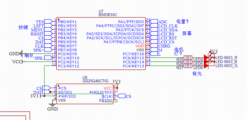

這是大概跑的示意圖,示意圖上的型號(hào)只是那其他芯片改的,并不是實(shí)際型號(hào)。
