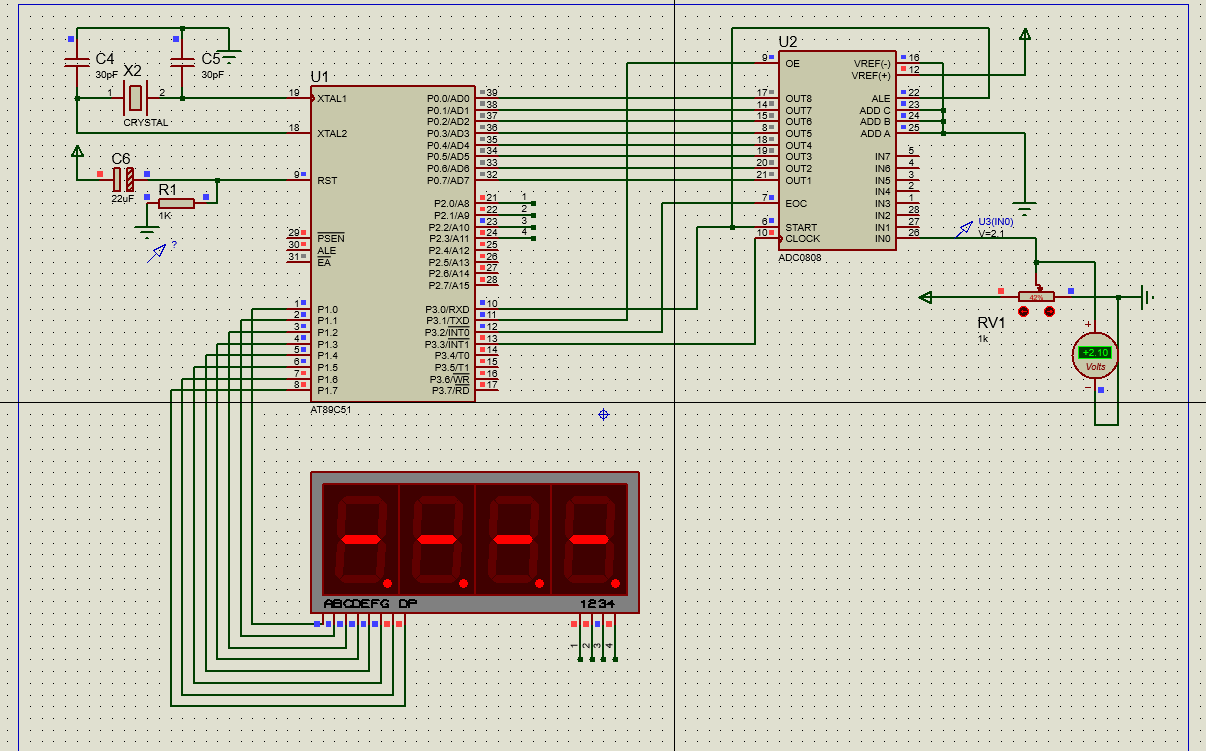

單片機(jī)簡易電壓表,用protues仿真不出來,找不出來問題
ID:870392 發(fā)表于 2020-12-29 17:03 | 顯示全部樓層 |閱讀模式
單片機(jī)小白,網(wǎng)上找的電路和程序
運(yùn)行不成功
不知道是不是電路連錯(cuò)了
還望大佬指教

ID:870392 發(fā)表于 2020-12-29 21:05 | 顯示全部樓層
那個(gè)沒問題了,想問一下就是怎么點(diǎn)亮第二個(gè)數(shù)碼管的小數(shù)點(diǎn),
ID:213173 發(fā)表于 2020-12-30 05:16 | 顯示全部樓層
混世小魔女 發(fā)表于 2020-12-29 21:05
共陰數(shù)碼管在段碼后|0x80,共陽數(shù)碼管在段碼后&0x7f,程序里有注釋。
ID:870392 發(fā)表于 2020-12-30 20:00 | 顯示全部樓層
wulin 發(fā)表于 2020-12-30 05:16
謝謝答疑
