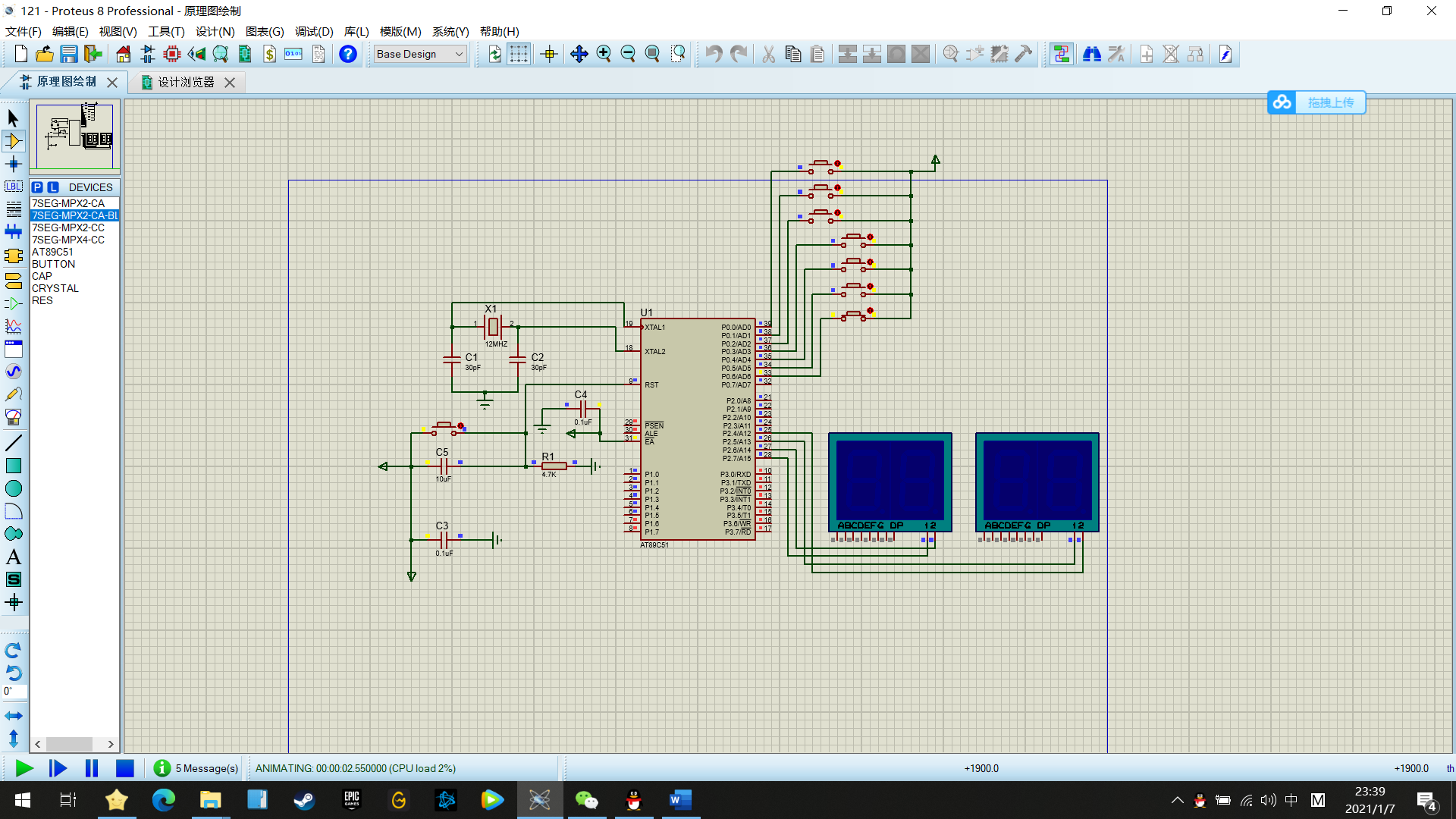

本人大學(xué)生剛剛接觸51,師傅要求做一個籃球計分器,已參考論壇一位大佬的思路。現(xiàn)在出現(xiàn)了一點問題!
按鍵可以正常使用,7sge燈就是不能正常顯示數(shù)字!
ID:235200 發(fā)表于 2021-1-8 01:41 | 顯示全部樓層
數(shù)碼管的ABCDEFG DP沒接線呀
ID:875107 發(fā)表于 2021-1-8 08:39 | 顯示全部樓層
csmyldl 發(fā)表于 2021-1-8 01:41
好的謝謝,我試試
ID:143767 發(fā)表于 2021-1-8 10:53 | 顯示全部樓層
數(shù)碼管段碼與單片機之間沒接總線

ID:875107 發(fā)表于 2021-1-13 13:06 | 顯示全部樓層
dj3365191 發(fā)表于 2021-1-8 10:53
好的謝謝
ID:597267 發(fā)表于 2021-3-9 10:57 | 顯示全部樓層
數(shù)碼管段選沒有連
