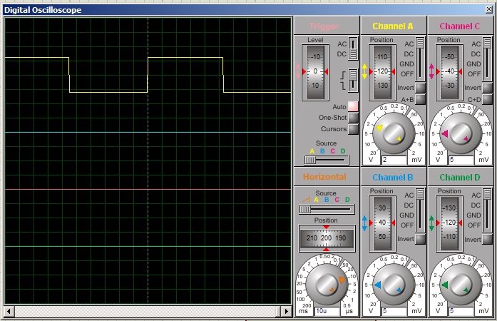

ID:658684 發(fā)表于 2021-1-8 08:40 | 顯示全部樓層 |閱讀模式
定時器產生54us的方波,用Proteus仿真一周期內總是存在20us左右的誤差,試了不一樣的方法,也是一樣的結果,用示波器檢測也是一樣存在誤差。代碼仿真如下:
#include<reg52.h> //頭文件
#include<intrins.h>
sbit P1_1=P1^1;//位定義
void Timer1_Init();//函數聲明
bit Flag1;
void main()
        Timer1_Init();
        while(1);
//定時器
void Timer1() interrupt 3
        TH1=(65536-54)/256;//重新賦值
        TL1=(65536-54)%256;
        P1_1=~P1_1;
void Timer1_Init()
        TMOD=0X10;//定時器1設置為16位進制
        TH1=(65536-54)/256;//賦初值,一周期存在20us左右誤差
        TL1=(65536-54)%256;
        TR1=1;//啟動計數
        ET1=1;
        EA=1;}
明明我設置的為54us,但是高低電平的時間明顯多了

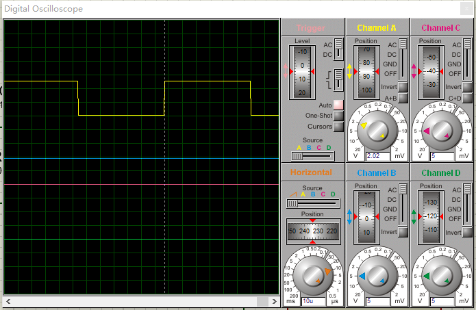

ID:213173 發(fā)表于 2021-1-8 09:59 | 顯示全部樓層
由于54us定時時間較短,中斷程序中運行TH1=(65536-54)/256;TL1=(65536-54)%256;運算需要占用時間。在ms級定時中此誤差可以忽略,在us級定時其誤差就會明顯。不過芯片設計者早為你想好了應對方法:使用8位自動重裝模式,在發(fā)生中斷的同時直接把TH1中數據賦值TL1。示例如下: 無標題.jpg

ID:658684 發(fā)表于 2021-1-8 10:56 | 顯示全部樓層
人人學會單片機 發(fā)表于 2021-1-8 10:24
用哪門子仿真呢?直接用實物做實驗 用單位的示波器抓取。
我用示波器檢測過了,和仿真效果一樣

ID:658684 發(fā)表于 2021-1-8 15:06 | 顯示全部樓層
wulin 發(fā)表于 2021-1-8 09:59
由于54us定時時間較短,中斷程序中運行TH1=(65536-54)/256;TL1=(65536-54)%256;運算需要占用時間。在ms級定 ...
謝謝謝謝,十分感謝!問題已經解決了
