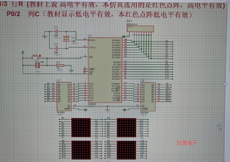

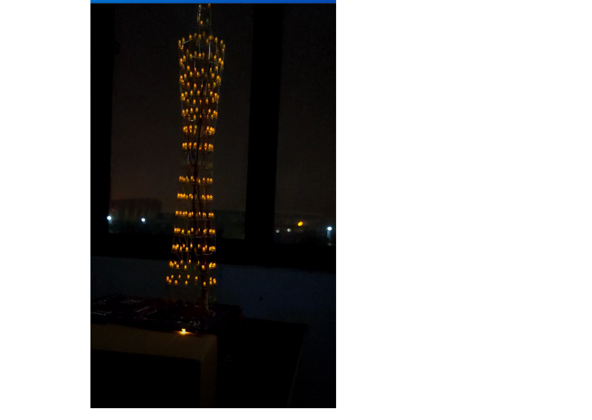

本人正在做16*16的LED燈塔,程序已經(jīng)燒進去了,燈光效果只是微微的亮,請求高手指點,功能與74LS245相同,但驅(qū)動電流比74LS245大的多的集成塊,或者,現(xiàn)在怎么才能提高74LS245的驅(qū)動電流?

245只是信號放大 不是驅(qū)動電流。你可以用達(dá)令頓。你們學(xué)生級別的 也就只能玩玩這種了

LED微亮的原因可能是代碼不合理,每位顯示占空比太小所致。

仿真時用的時AT89C51, 做實物時用的時STC12c5a60s2,P1、 P3是層,  P0 、P2口是列。    P0 、 P2口列沒問題, P3口層也沒問題,就是P1口層像似沒有信號,帶不動1-8層!  圖片中的效果是1-8層,9-16層都接在P3口。  我很好奇,為啥P1口沒有信號,是這款STC12c5a60s2有什么講究嗎?
