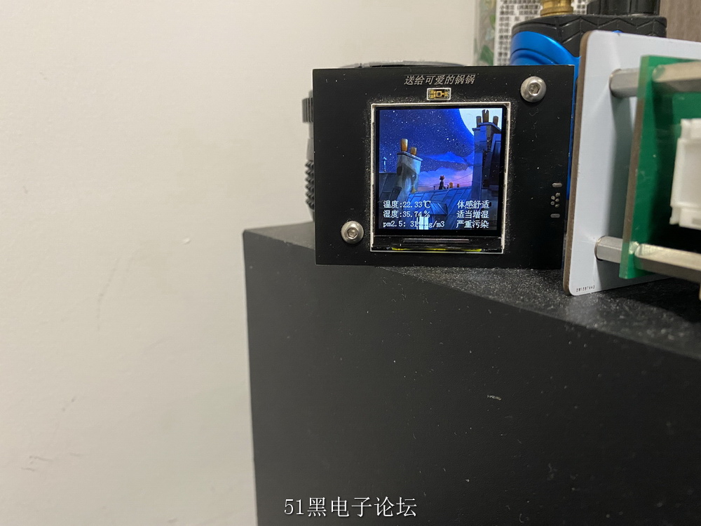

stm32的溫濕度加pm2.5相冊(cè)的制作 附源程序
可以實(shí)現(xiàn)溫濕度顯示pm2.5顯示可以根究外界亮度改變亮度可以更換flash內(nèi)的圖片
單片機(jī)源程序如下:
