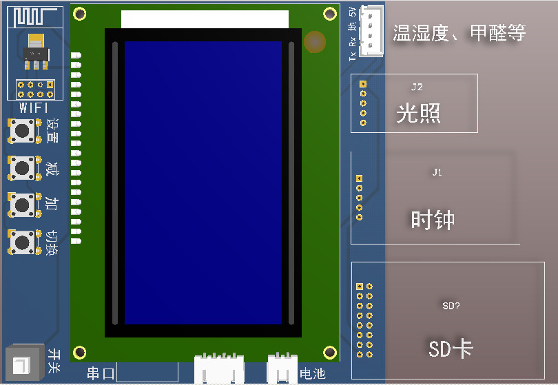

ID:648281 發(fā)表于 2021-1-18 10:26 | 顯示全部樓層
你好!
前段時間做了一個環(huán)境多功能檢測系統(tǒng),可以檢測7種環(huán)境參數(shù);
可以根據(jù)實際應用做設計修改。
實現(xiàn)的主要功能:
1、單片機自帶漢字液晶,實時顯示測試數(shù)據(jù)
2、帶有時鐘芯片,可以按照需要定時存儲數(shù)據(jù)
3、帶有SD卡存儲單元,能存90天檢測數(shù)據(jù),并通過上位機讀取
4、具有WIFI無線功能,APP顯示數(shù)據(jù)和數(shù)據(jù)曲線
5、實物已經(jīng)做出PCB,焊接制作調(diào)試方便快捷
后面會接著再上傳實物圖片和APP的截圖
