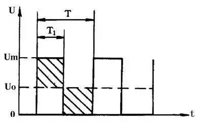

調(diào)寬式開關(guān)穩(wěn)壓電源的基本原理
對(duì)于單極性矩形脈沖來說,其直流平均電壓Uo取決于矩形脈沖的寬度,脈沖越寬,其直流平均電壓值就越高,直流平均電壓為U�?捎晒接�(jì)算,即Uo=Um×T1/T,式中Um為矩形脈沖最大電壓值,T為矩形脈沖周期,T1為矩形脈沖寬度。
從上式可以看出,當(dāng)Um與T不變時(shí),直流平均電壓Uo將與脈沖寬度T1成正比。這樣,只要我們?cè)O(shè)法使脈沖寬度隨穩(wěn)壓電源輸出電壓的增高而變窄,就可以達(dá)到穩(wěn)定電壓的目的。

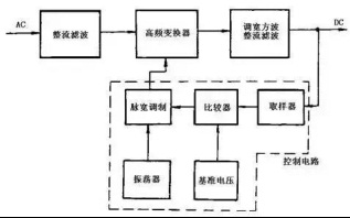

開關(guān)式穩(wěn)壓電源的原理電路
開關(guān)電源基本電路框圖
交流電壓經(jīng)整流電路及濾波電路整流濾波后,變成含有一定脈動(dòng)成份的直流電壓,該電壓進(jìn)人高頻變換器被轉(zhuǎn)換成所需電壓值的方波,最后再將這個(gè)方波電壓經(jīng)整流濾波變?yōu)樗枰闹绷麟妷骸?/div>
控制電路為一脈沖寬度調(diào)制器,它主要由取樣器、比較器、振蕩器、脈寬調(diào)制及基準(zhǔn)電壓等電路構(gòu)成。這部分電路目前已集成化,制成了各種開關(guān)電源用集成電路�?刂齐娐酚脕碚{(diào)整高頻開關(guān)元件的開關(guān)時(shí)間比例,以達(dá)到穩(wěn)定輸出電壓的目的。

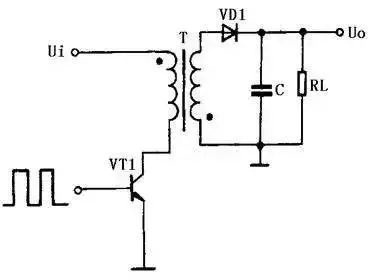

單端反激式開關(guān)電源
單端反激式開關(guān)電源的典型電路如下圖所示。電路中所謂的單端是指高頻變換器的磁芯僅工作在磁滯回線的一側(cè)。所謂的反激,是指當(dāng)開關(guān)管VT1導(dǎo)通時(shí),高頻變壓器T初級(jí)繞組的感應(yīng)電壓為上正下負(fù),整流二極管VD1處于截止?fàn)顟B(tài),在初級(jí)繞組中儲(chǔ)存能量。當(dāng)開關(guān)管VT1截止時(shí),變壓器T初級(jí)繞組中存儲(chǔ)的能量,通過次級(jí)繞組及VD1整流和電容C濾波后向負(fù)載輸出。
單端反激式開關(guān)電源
單端反激式開關(guān)電源是一種成本最低的電源電路,輸出功率為20~100W,可以同時(shí)輸出不同的電壓,且有較好的電壓調(diào)整率。
唯一的缺點(diǎn)是輸出的紋波電壓較大,外特性差,適用于相對(duì)固定的負(fù)載。單端反激式開關(guān)電源使用的開關(guān)管VT1承受的最大反向電壓是電路工作電壓值的兩倍,工作頻率在20~200kHz之間。

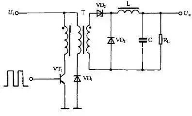

單端正激式開關(guān)電源
單端正激式開關(guān)電源的典型電路如下圖所示。這種電路在形式上與單端反激式電路相似,但工作情形不同。當(dāng)開關(guān)管VT1導(dǎo)通時(shí),VD2也導(dǎo)通,這時(shí)電網(wǎng)向負(fù)載傳送能量,濾波電感L儲(chǔ)存能量;當(dāng)開關(guān)管VT1截止時(shí),電感L通過續(xù)流二極管VD3繼續(xù)向負(fù)載釋放能量。
單端正激式開關(guān)電源
在電路中還設(shè)有鉗位線圈與二極管VD2,它可以將開關(guān)管VT1的最高電壓限制在兩倍電源電壓之間。為滿足磁芯復(fù)位條件,即磁通建立和復(fù)位時(shí)間應(yīng)相等,所以電路中脈沖的占空比不能大于50%。
由于這種電路在開關(guān)管VT1導(dǎo)通時(shí),通過變壓器向負(fù)載傳送能量,所以輸出功率范圍大,可輸出50~200W的功率。電路使用的變壓器結(jié)構(gòu)復(fù)雜,體積也較大,正因?yàn)檫@個(gè)原因,這種電路的實(shí)際應(yīng)用較少。

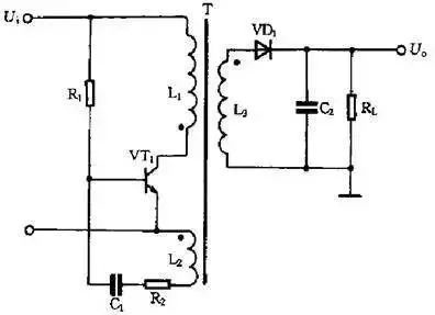

自激式開關(guān)穩(wěn)壓電源
自激式開關(guān)穩(wěn)壓電源的典型電路如下圖所示。這是一種利用間歇振蕩電路組成的開關(guān)電源,也是目前廣泛使用的基本電源之一。
當(dāng)接入電源后在R1給開關(guān)管VT1提供啟動(dòng)電流,使VT1開始導(dǎo)通,其集電極電流Ic在L1中線性增長,在L2中感應(yīng)出使VT1基極為正,發(fā)射極為負(fù)的正反饋電壓,使VT1很快飽和。
與此同時(shí),感應(yīng)電壓給C1充電,隨著C1充電電壓的增高,VT1基極電位逐漸變低,致使VT1退出飽和區(qū),Ic開始減小,在L2中感應(yīng)出使VT1基極為負(fù)、發(fā)射極為正的電壓,使VT1迅速截止,這時(shí)二極管VD1導(dǎo)通,高頻變壓器T初級(jí)繞組中的儲(chǔ)能釋放給負(fù)載。
在VT1截止時(shí),L2中沒有感應(yīng)電壓,直流供電輸人電壓又經(jīng)R1給C1反向充電,逐漸提高VT1基極電位,使其重新導(dǎo)通,再次翻轉(zhuǎn)達(dá)到飽和狀態(tài),電路就這樣重復(fù)振蕩下去。這里就像單端反激式開關(guān)電源那樣,由變壓器T的次級(jí)繞組向負(fù)載輸出所需要的電壓。
自激式開關(guān)電源中的開關(guān)管起著開關(guān)及振蕩的雙重作從,也省去了控制電路。電路中由于負(fù)載位于變壓器的次級(jí)且工作在反激狀態(tài),具有輸人和輸出相互隔離的優(yōu)點(diǎn)。這種電路不僅適用于大功率電源,亦適用于小功率電源。

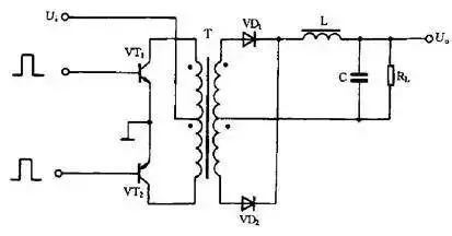

推挽式開關(guān)電源
推挽式開關(guān)電源的典型電路如下圖所示。它屬于雙端式變換電路,高頻變壓器的磁芯工作在磁滯回線的兩側(cè)。電路使用兩個(gè)開關(guān)管VT1和VT2,兩個(gè)開關(guān)管在外激勵(lì)方波信號(hào)的控制下交替的導(dǎo)通與截止,在變壓器T次級(jí)統(tǒng)組得到方波電壓,經(jīng)整流濾波變?yōu)樗枰闹绷麟妷骸?/div>
推挽式開關(guān)電源
這種電路的優(yōu)點(diǎn)是兩個(gè)開關(guān)管容易驅(qū)動(dòng),主要缺點(diǎn)是開關(guān)管的耐壓要達(dá)到兩倍電路峰值電壓。電路的輸出功率較大,一般在100~500W范圍內(nèi)。
