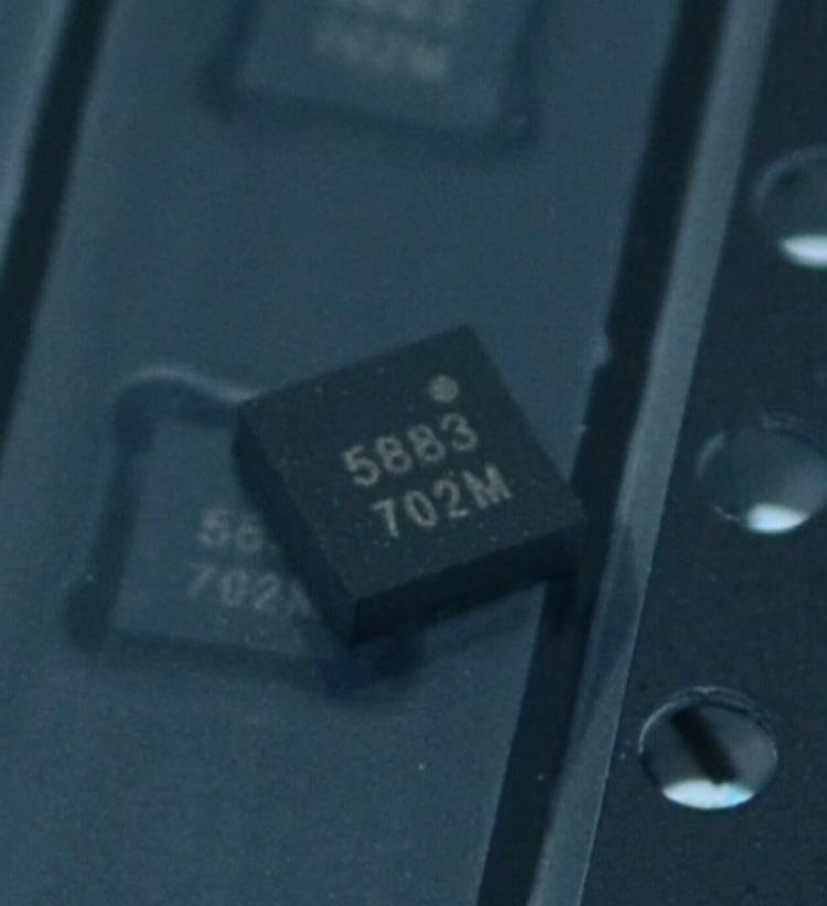

QMC5883L
源于Honeywell的HMC5883L,是一款表面貼裝的集成了信號(hào)處理電路的三軸磁性傳感器,應(yīng)用場(chǎng)景主要包括羅盤、導(dǎo)航、無(wú)人機(jī)、機(jī)器人和手持設(shè)備等一些高精度的場(chǎng)合。HMC5883是霍尼韋爾公司生產(chǎn)的一款地磁場(chǎng)檢測(cè)芯片,其國(guó)產(chǎn)替代產(chǎn)品為QMC5883。這兩種芯片基本相似,QMC 5883也是號(hào)稱得到了霍尼韋爾公司的授權(quán)。
ID:513258 發(fā)表于 2021-1-23 08:57 | 顯示全部樓層

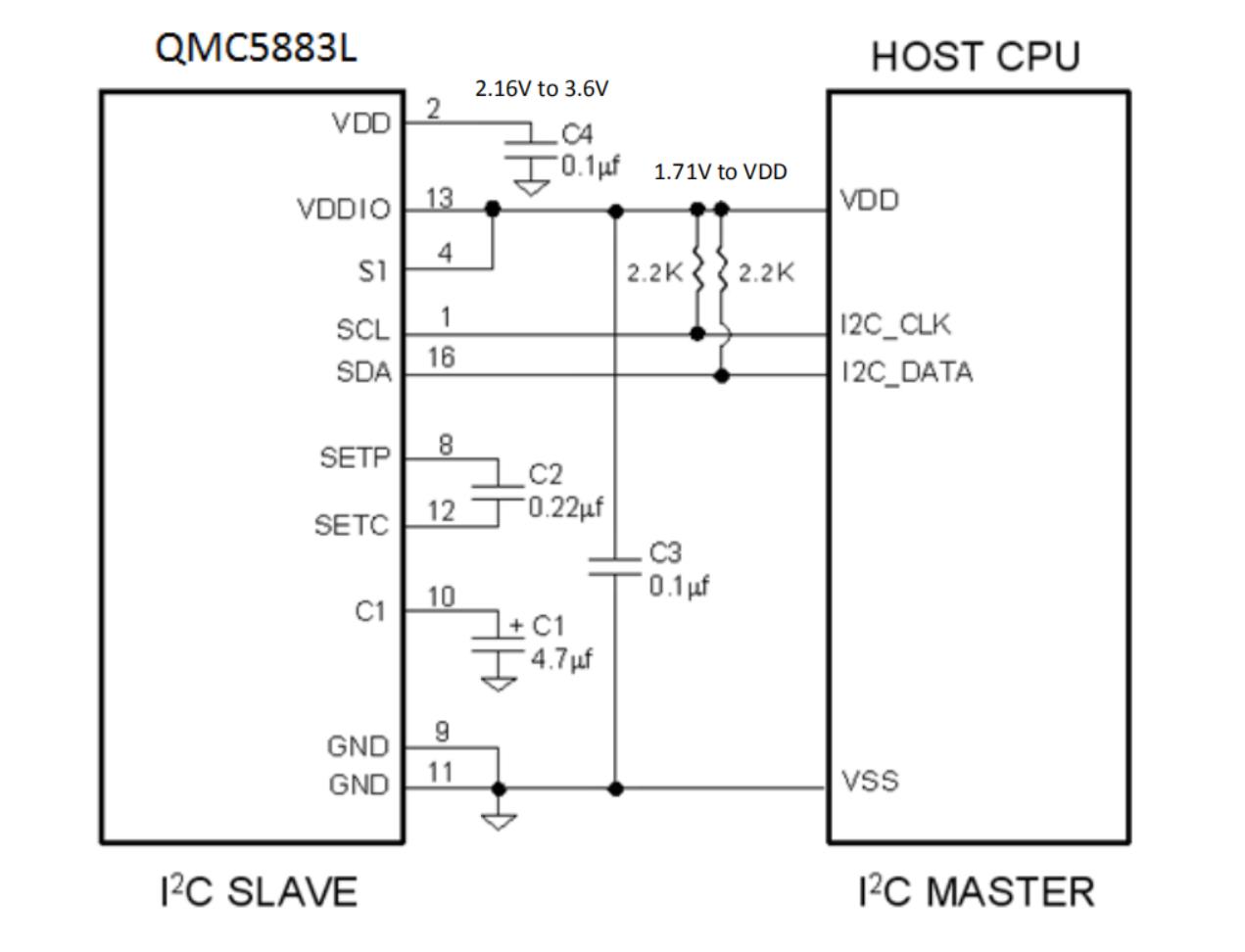

ID:513258 發(fā)表于 2021-1-23 09:39 | 顯示全部樓層

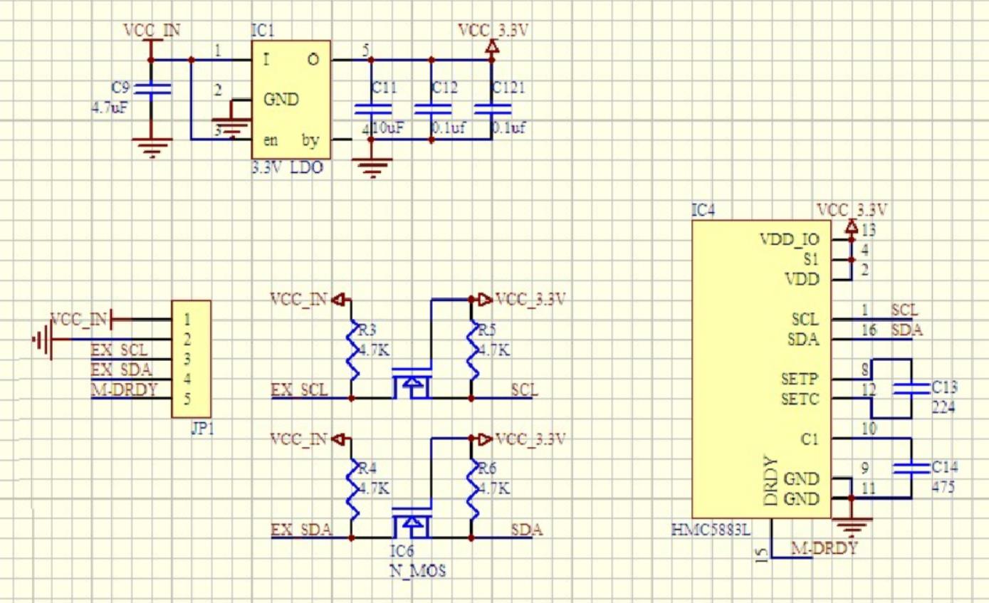

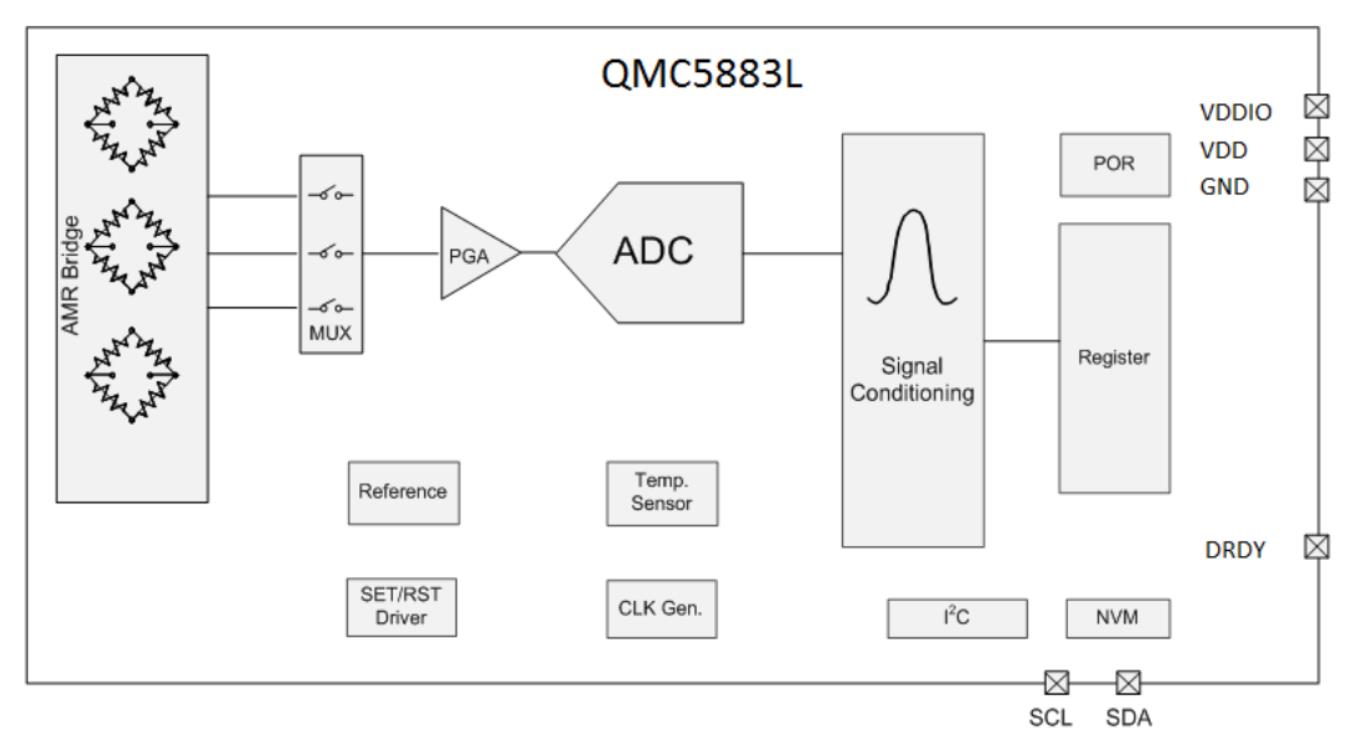

QMC5883L內(nèi)部原理圖

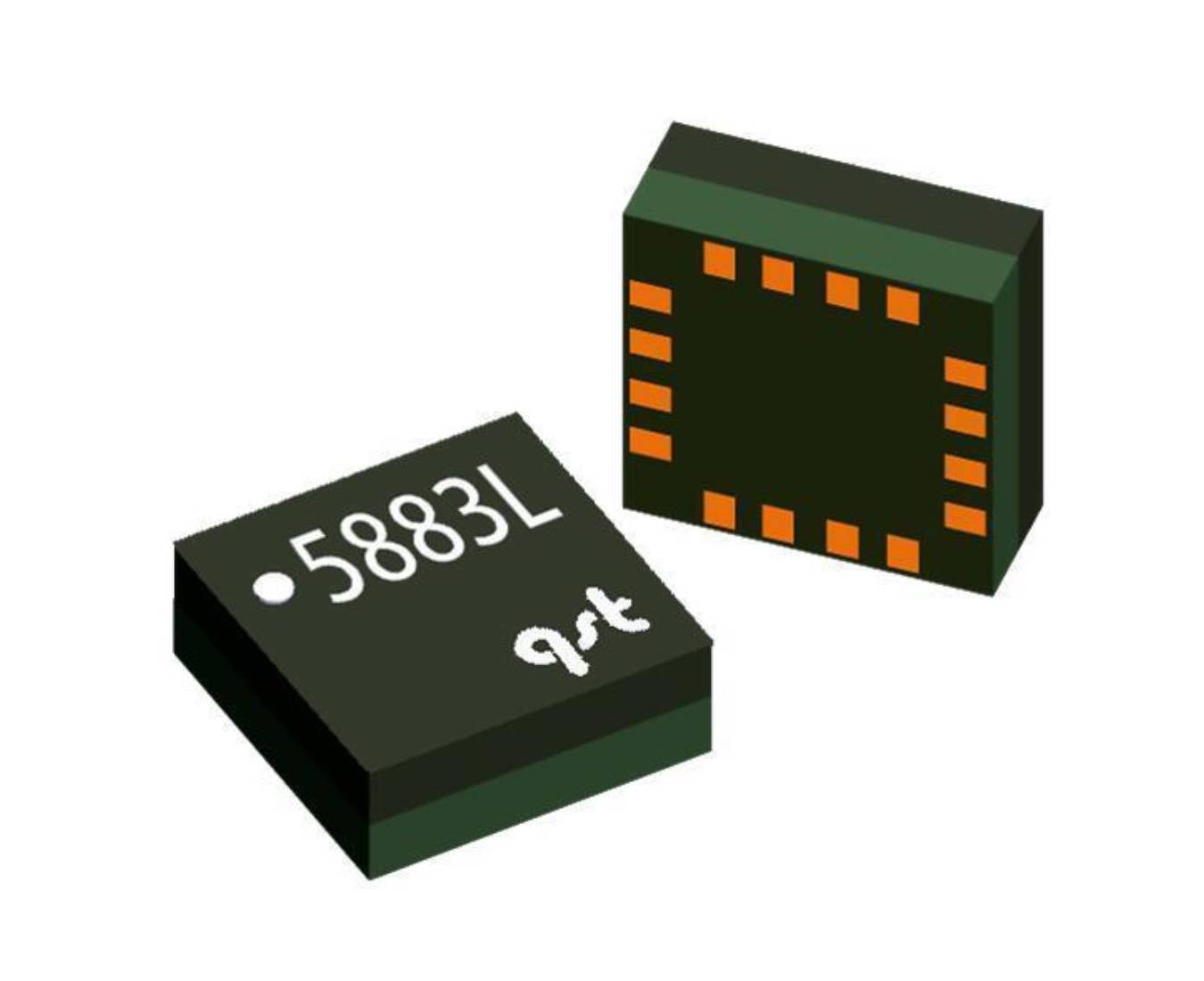

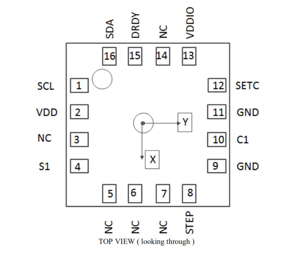

ID:513258 發(fā)表于 2021-1-23 10:23 | 顯示全部樓層

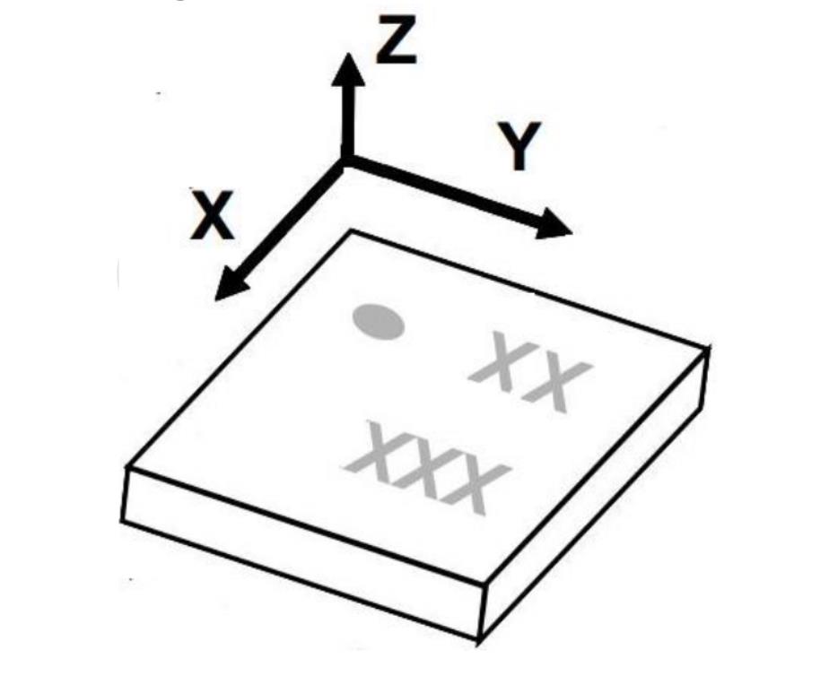

QMC5883L封裝3-D視圖
箭頭指示在正常測(cè)量中產(chǎn)生正輸出讀數(shù)的磁場(chǎng)方向組態(tài)。

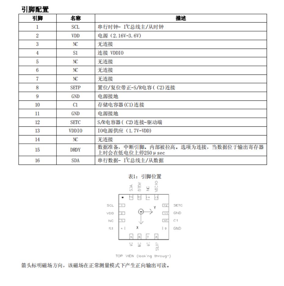

ID:513258 發(fā)表于 2021-1-23 10:51 | 顯示全部樓層
ID:513258 發(fā)表于 2021-1-23 10:55 | 顯示全部樓層

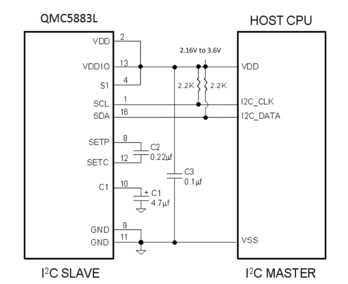

ID:513258 發(fā)表于 2021-1-23 11:08 | 顯示全部樓層
外部連接
雙電源連接
ID:513258 發(fā)表于 2021-1-23 11:10 | 顯示全部樓層
單電源連接
ID:513258 發(fā)表于 2021-1-23 11:22 | 顯示全部樓層

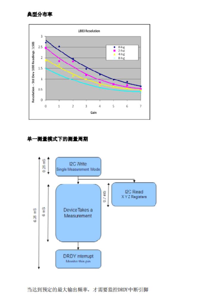

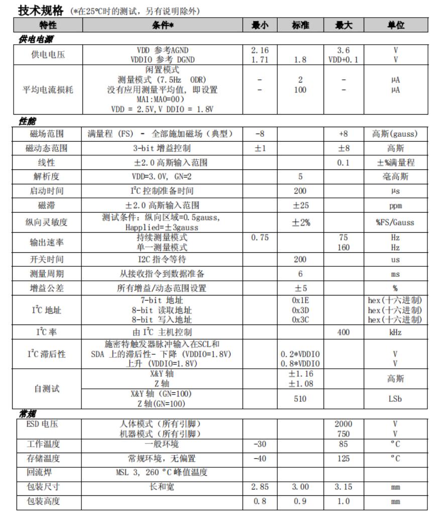

QMC5883L性能
ID:513258 發(fā)表于 2021-1-23 11:25 | 顯示全部樓層
ID:513258 發(fā)表于 2021-1-23 11:27 | 顯示全部樓層
ID:513258 發(fā)表于 2021-1-23 11:28 | 顯示全部樓層
ID:513258 發(fā)表于 2021-1-23 11:30 | 顯示全部樓層
ID:513258 發(fā)表于 2021-1-23 11:32 | 顯示全部樓層

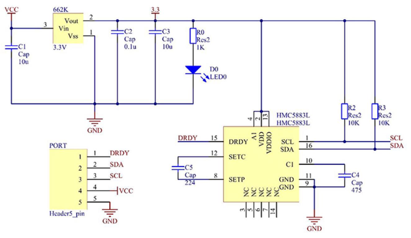

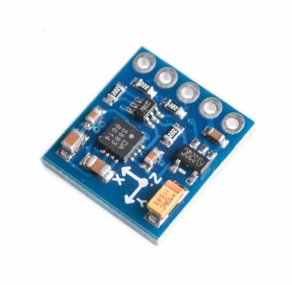

ID:513258 發(fā)表于 2021-1-23 11:56 | 顯示全部樓層

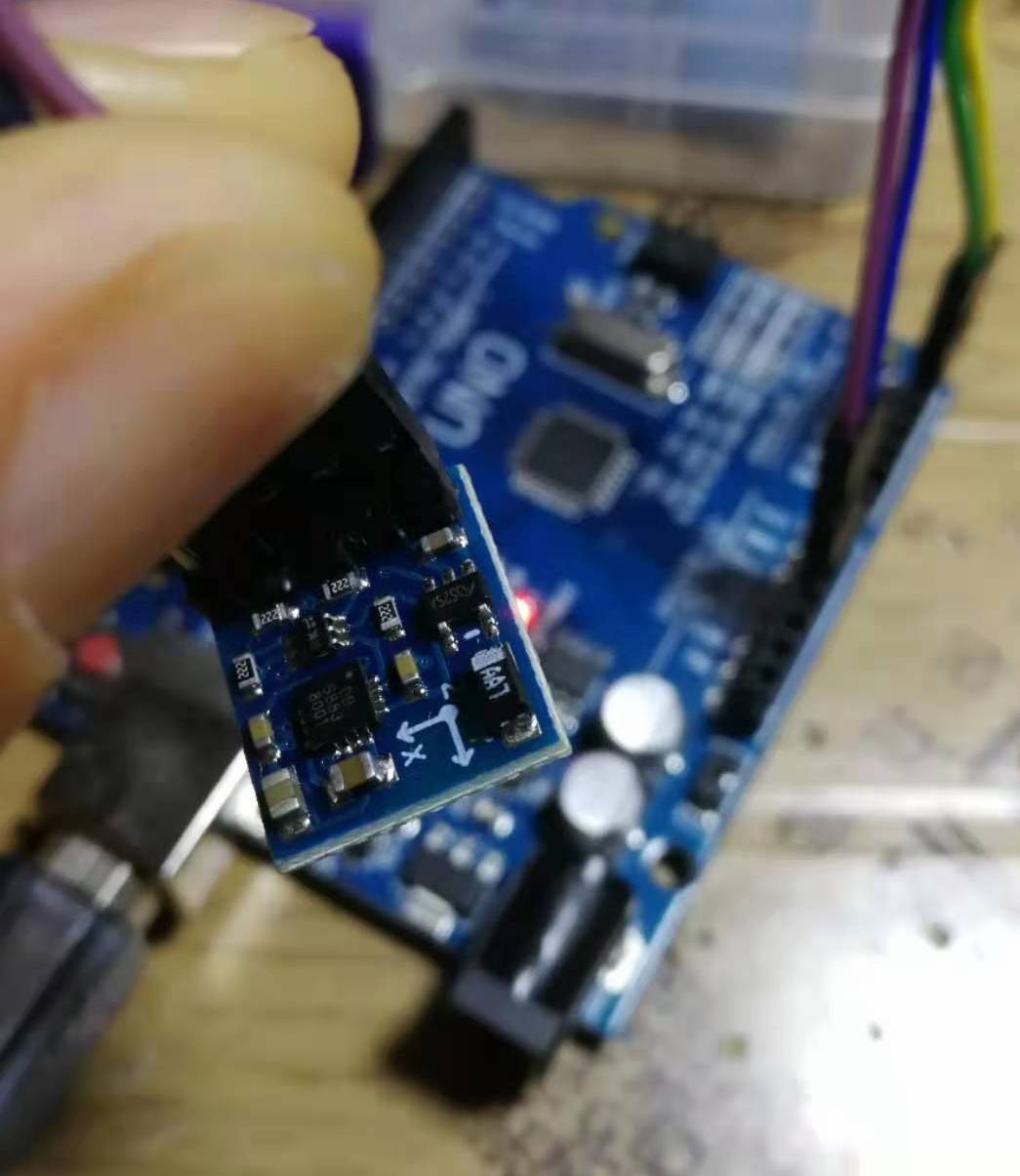

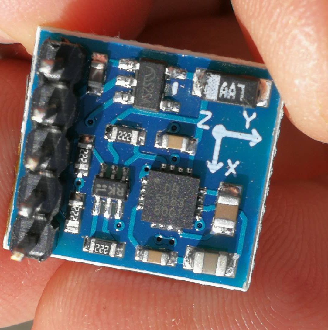

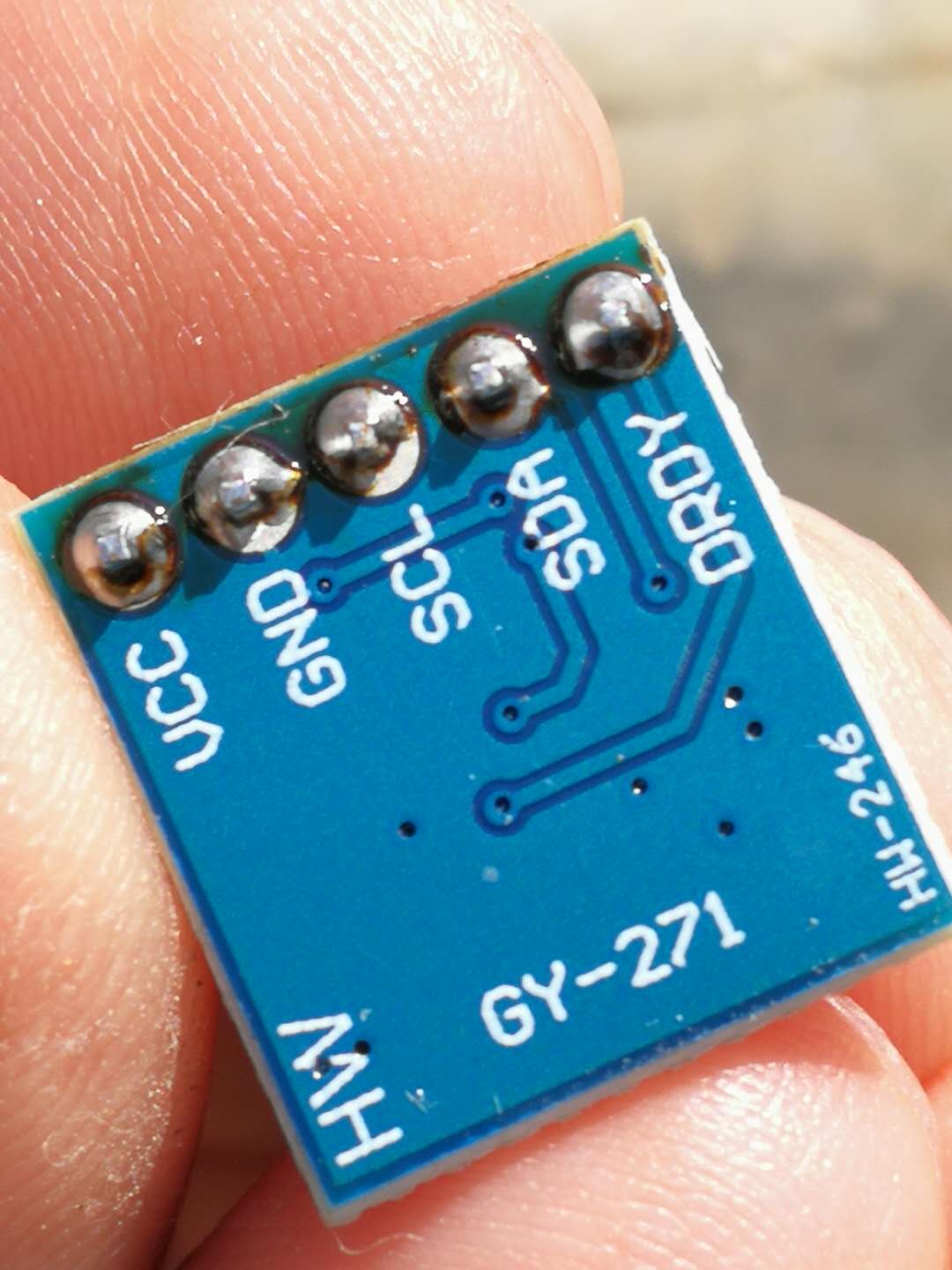

GY-271 QMC5883L模塊 電子指南針羅盤模塊 三軸磁場(chǎng)傳感器
采用高品質(zhì)沉金pcb,機(jī)器焊接工藝,保證品質(zhì)
名稱:QMC5883L模塊(三軸磁場(chǎng)模塊)
型號(hào):GY-271使用芯片:QMC5883L
供電電源:3-5v
通信方式:IIC通信協(xié)議
測(cè)量范圍:±1.3-8 高斯
ID:513258 發(fā)表于 2021-1-23 12:01 | 顯示全部樓層
該模塊包括一個(gè)最新的高分辨率QMC5883X系列磁阻傳感器,一個(gè)包含放大功能的ASIC,自動(dòng)消磁帶驅(qū)動(dòng)器,失調(diào)消除以及一個(gè)12位ADC,可實(shí)現(xiàn)1°至2°的羅盤 航向精度。 I2C串行總線可簡(jiǎn)化接口。電原理圖如下。

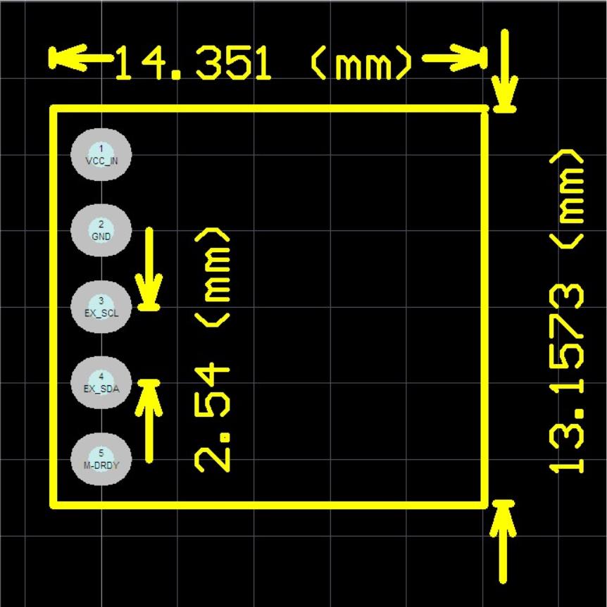

ID:513258 發(fā)表于 2021-1-23 12:08 | 顯示全部樓層

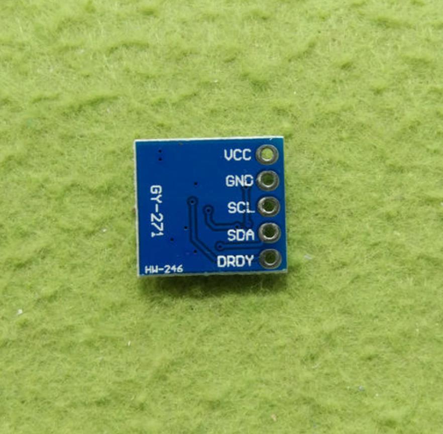

引腳功能
VCC + 5V-電源引腳,給它3.3v-5VDC。 對(duì)于Arduino,建議5v
GND-接地引腳
SDA和SCL-這些是I2C數(shù)據(jù)和時(shí)鐘引腳,用于從模塊向微控制器發(fā)送和接收數(shù)據(jù)。 這些引腳上有1萬(wàn)上拉至3.3v引腳。 您可以將這些引腳連接到5V I2C線路,板上有電平轉(zhuǎn)換器,可將引腳安全降低到3V
DRDY-這是“數(shù)據(jù)就緒”引腳輸出。 如果要高速流傳輸數(shù)據(jù)(每秒超過(guò)100次),則可以在準(zhǔn)備好讀取數(shù)據(jù)時(shí)收聽(tīng)此引腳。 有關(guān)使用DRDY引腳的更多詳細(xì)信息,請(qǐng)參見(jiàn)數(shù)據(jù)表,我們不使用它,因?yàn)槲覀冏x得不快!
Build the circuit
QMC5883L--------------- Uno/Mega2560
VCC------------------- 5V
GND------------------- GND
SCL------------------- A5/ pin21 mega2560
SDA------------------- A4/pin20 mega2560
DRDY------------------ N/C

QMC5883L模塊的幾個(gè)定義:
AMR Bridge:三軸磁性傳感器
MUX:多路復(fù)用通道
PGA:可編程控制的傳感器信號(hào)增益放大器
Signal Conditioning:進(jìn)行磁場(chǎng)信號(hào)校正及補(bǔ)償?shù)臄?shù)字模塊
ADC:16位的模數(shù)轉(zhuǎn)換器
I2C:總線形式
NVM:用于校正的非易失性存儲(chǔ)器
SET/RST Driver:用于初始化磁性傳感器的內(nèi)部驅(qū)動(dòng)
Reference:用于內(nèi)部偏移的電壓/電流基準(zhǔn)
Clock Gen.:內(nèi)部振蕩器,用于內(nèi)部操作
POR:上電復(fù)位
Temperature Sensor:用于內(nèi)部精度/偏移的溫度傳感器,也可以用于測(cè)量溫度并輸出
QMC5883L有兩種工作模式:連續(xù)測(cè)量模式和待命模式。

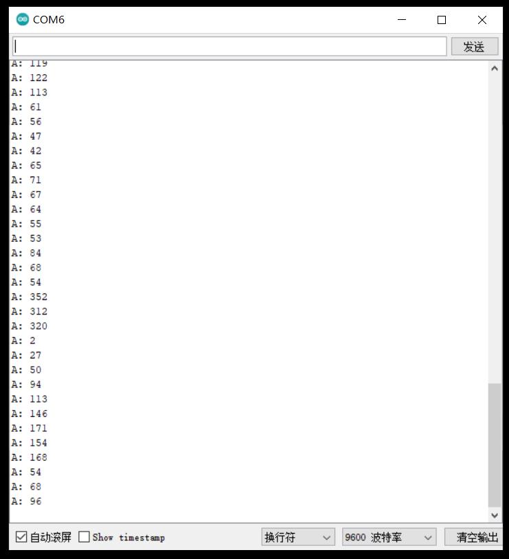

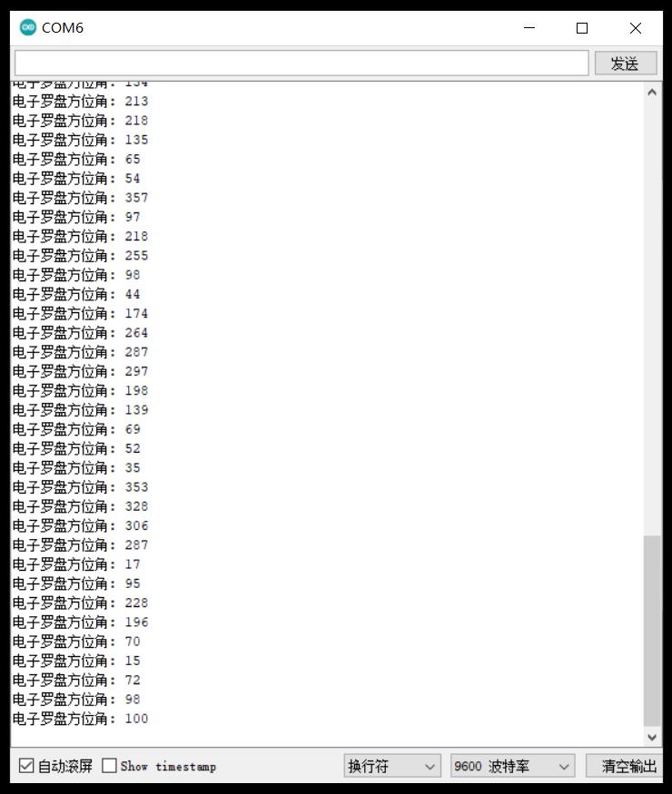

ID:513258 發(fā)表于 2021-1-24 19:12 | 顯示全部樓層
實(shí)驗(yàn)串口返回情況

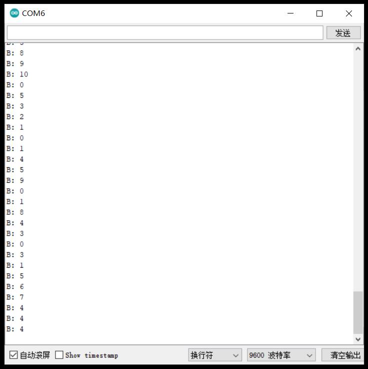

ID:513258 發(fā)表于 2021-1-24 20:14 | 顯示全部樓層

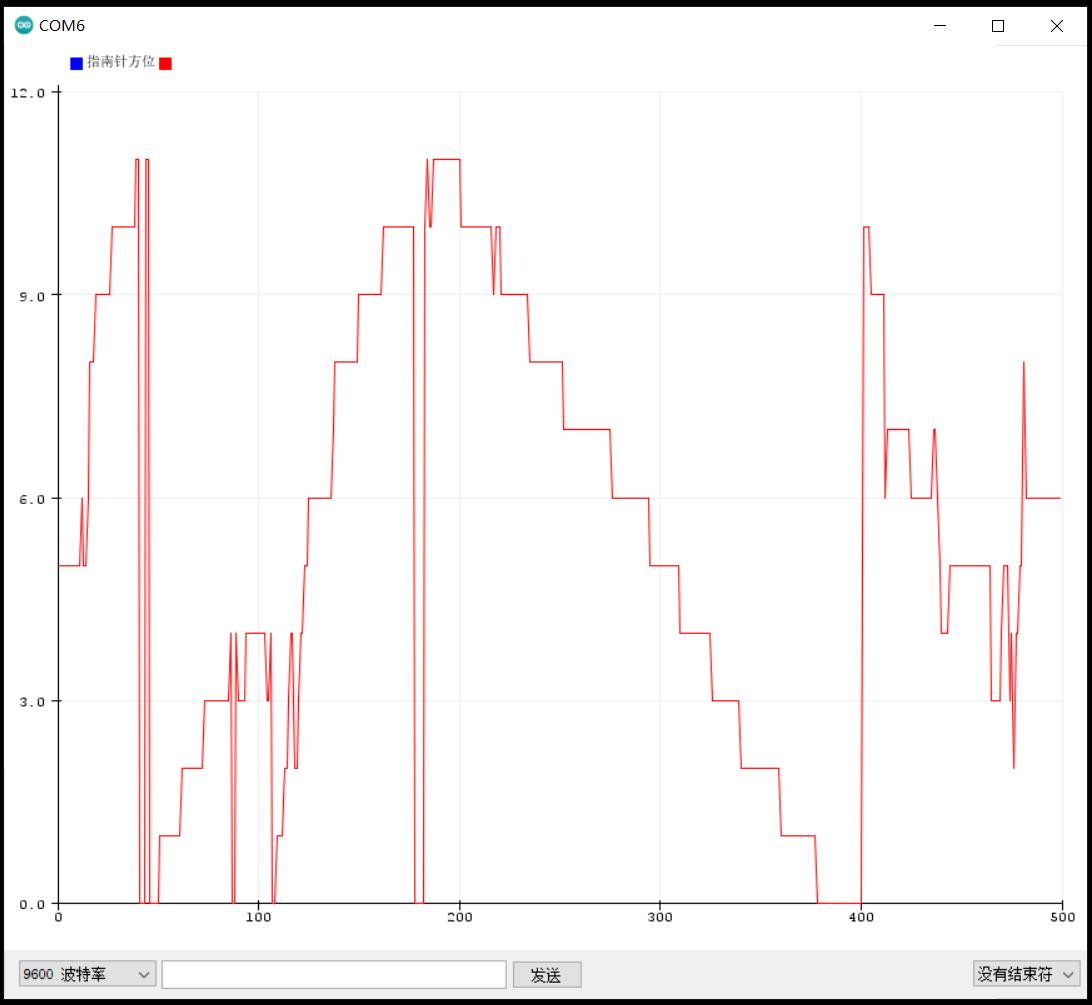

ID:513258 發(fā)表于 2021-1-24 20:26 | 顯示全部樓層
實(shí)驗(yàn)串口返回情況

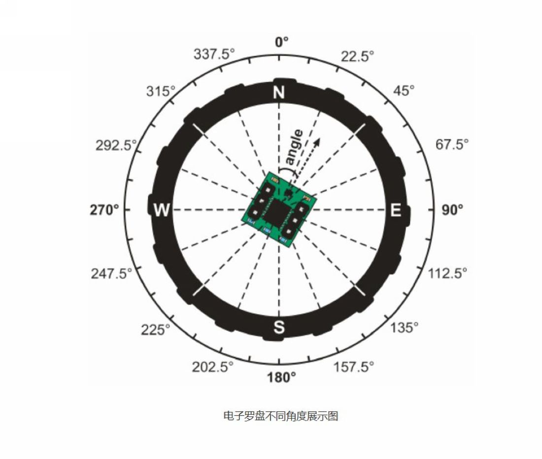

ID:513258 發(fā)表于 2021-1-24 20:46 | 顯示全部樓層
知識(shí)點(diǎn):方位角
又稱地平經(jīng)度(Azimuth angle,縮寫(xiě)為Az),是在平面上量度物體之間的角度差的方法之一。是從某點(diǎn)的指北方向線起,依順時(shí)針?lè)较虻侥繕?biāo)方向線之間的水平夾角,用“度”和“密位”表示。常用于判定方位、指示目標(biāo)和保持行進(jìn)方向。
從真子午線起算的為真方位角,通常在精密測(cè)量中使用,從磁子午線起算的方磁方位角,在航空、航海、炮兵射擊、軍隊(duì)行進(jìn)時(shí)廣泛使用,從地形圖的坐標(biāo)縱線起算的為坐標(biāo)方位角,炮兵使用較多。磁方位角與真方位角的關(guān)系式為:磁方位角=真方位角-(±磁偏角)。坐標(biāo)方位角與磁方位角的關(guān)系式為:坐標(biāo)方位角=磁方位角+ (±磁坐偏角)。
從標(biāo)準(zhǔn)方向的北端起,順時(shí)針?lè)较虻街本的水平角稱為該直線的方位角。以北點(diǎn)為起算點(diǎn),由北點(diǎn)開(kāi)始按順時(shí)針?lè)较蛴?jì)量。方位角的取值范圍為0~360度,北點(diǎn)為0°,東點(diǎn)為90°,南點(diǎn)為180°,西點(diǎn)為270°。

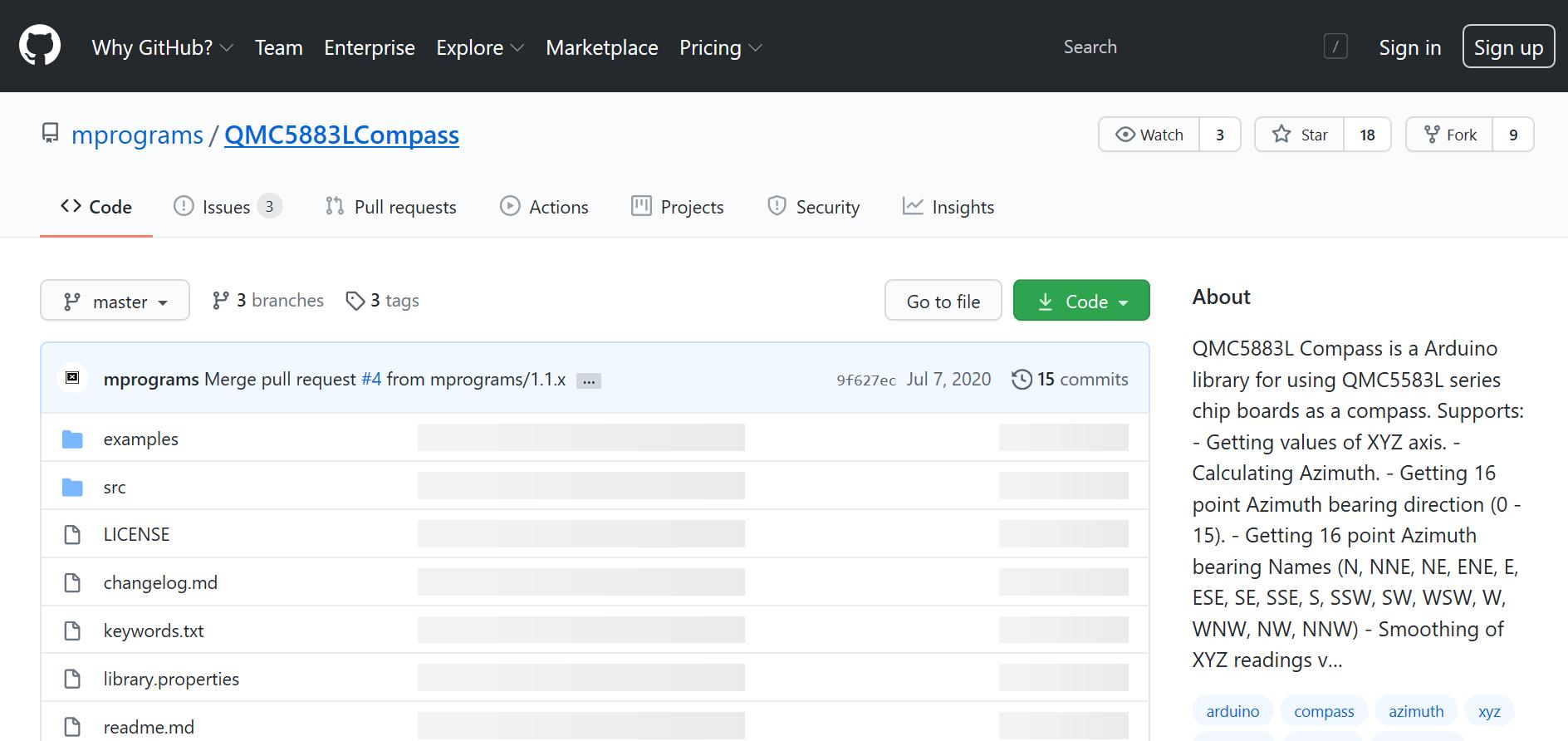

ID:513258 發(fā)表于 2021-1-24 21:05 | 顯示全部樓層
QMC5883L Compass是一個(gè)Arduino庫(kù),用于將QMC5583L系列模塊使用指南針(電子羅盤)功能。支持:
1、獲取XYZ軸的值。
2、計(jì)算方位角。
3、獲得16點(diǎn)方位角軸承方向(0-15)。
4、獲取16點(diǎn)方位角軸承名稱(N,NNE,NE,ENE,E,ESE,SE,SSE,S,SSW,SW,WSW,W,WNW,NW,NNW)
5、通過(guò)滾動(dòng)平均和最小/最大消除來(lái)平滑XYZ讀數(shù)。
6、任選的芯片組模式。
QMC5883LCompass.cpp 庫(kù)文件

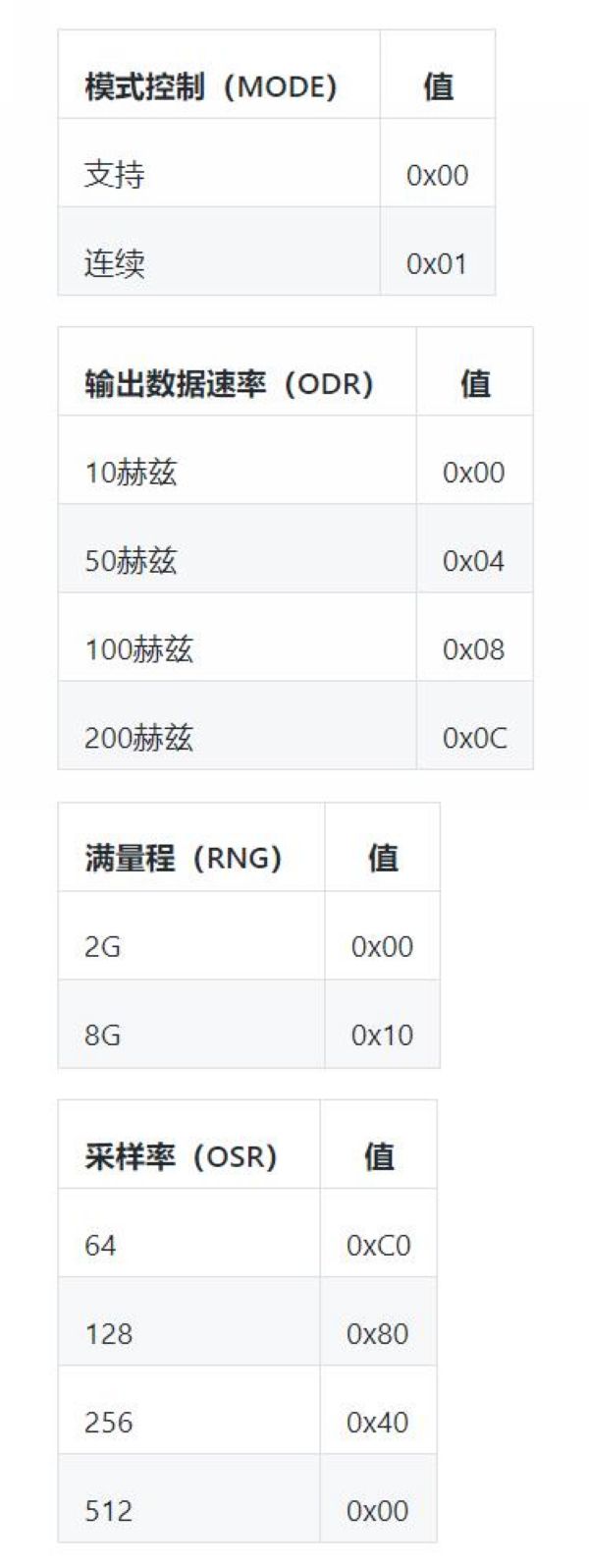

  22. MODE CONTROL (MODE)
  23.         Standby                        0x00
  24.         Continuous                0x01
  25. OUTPUT DATA RATE (ODR)
  26.         10Hz                0x00
  27.         50Hz                0x04
  28.         100Hz               0x08
  29.         200Hz               0x0C
  30. FULL SCALE (RNG)
  31.         2G                  0x00
  32.         8G                  0x10
  33. OVER SAMPLE RATIO (OSR)
  34.         512                 0x00
  35.         256                 0x40
  36.         128                 0x80
  37.         64                  0xC0
  38.
  39. */

QMC5883LCompass.h 庫(kù)文件
  1. #ifndef QMC5883L_Compass
  2. #define QMC5883L_Compass
  3. #include "Arduino.h"
  4. #include "Wire.h"
  5. class QMC5883LCompass{
  6.
  7.   public:
  8.     QMC5883LCompass();
  9.         void init();
  10.     void setADDR(byte b);
  11.     void setMode(byte mode, byte odr, byte rng, byte osr);
  12.         void setSmoothing(byte steps, bool adv);
  13.         void setCalibration(int x_min, int x_max, int y_min, int y_max, int z_min, int z_max);
  14.     void setReset();
  15.     void read();
  16.         int getX();
  17.         int getY();
  18.         int getZ();
  19.         int getAzimuth();
  20.         byte getBearing(int azimuth);
  21.         void getDirection(char* myArray, int azimuth);
  22.
  23.   private:
  24.     void _writeReg(byte reg,byte val);
  25.         int _get(int index);
  26.         bool _smoothUse = false;
  27.         byte _smoothSteps = 5;
  28.         bool _smoothAdvanced = false;
  29.     byte _ADDR = 0x0D;
  30.         int _vRaw[3] = {0,0,0};
  31.         int _vHistory[10][3];
  32.         int _vScan = 0;
  33.         long _vTotals[3] = {0,0,0};
  34.         int _vSmooth[3] = {0,0,0};
  35.         void _smoothing();
  36.         bool _calibrationUse = false;
  37.         int _vCalibration[3][2];
  38.         int _vCalibrated[3];
  39.         void _applyCalibration();
  40.         const char _bearings[16][3] =  {
  41.                 {' ', ' ', 'N'},
  42.                 {'N', 'N', 'E'},
  43.                 {' ', 'N', 'E'},
  44.                 {'E', 'N', 'E'},
  45.                 {' ', ' ', 'E'},
  46.                 {'E', 'S', 'E'},
  47.                 {' ', 'S', 'E'},
  48.                 {'S', 'S', 'E'},
  49.                 {' ', ' ', 'S'},
  50.                 {'S', 'S', 'W'},
  51.                 {' ', 'S', 'W'},
  52.                 {'W', 'S', 'W'},
  53.                 {' ', ' ', 'W'},
  54.                 {'W', 'N', 'W'},
  55.                 {' ', 'N', 'W'},
  56.                 {'N', 'N', 'W'},
  57.         };
  58.
  59.
  60.
  61. };
  62. #endif
ID:513258 發(fā)表于 2021-1-25 10:12 | 顯示全部樓層
實(shí)驗(yàn)開(kāi)源代碼,

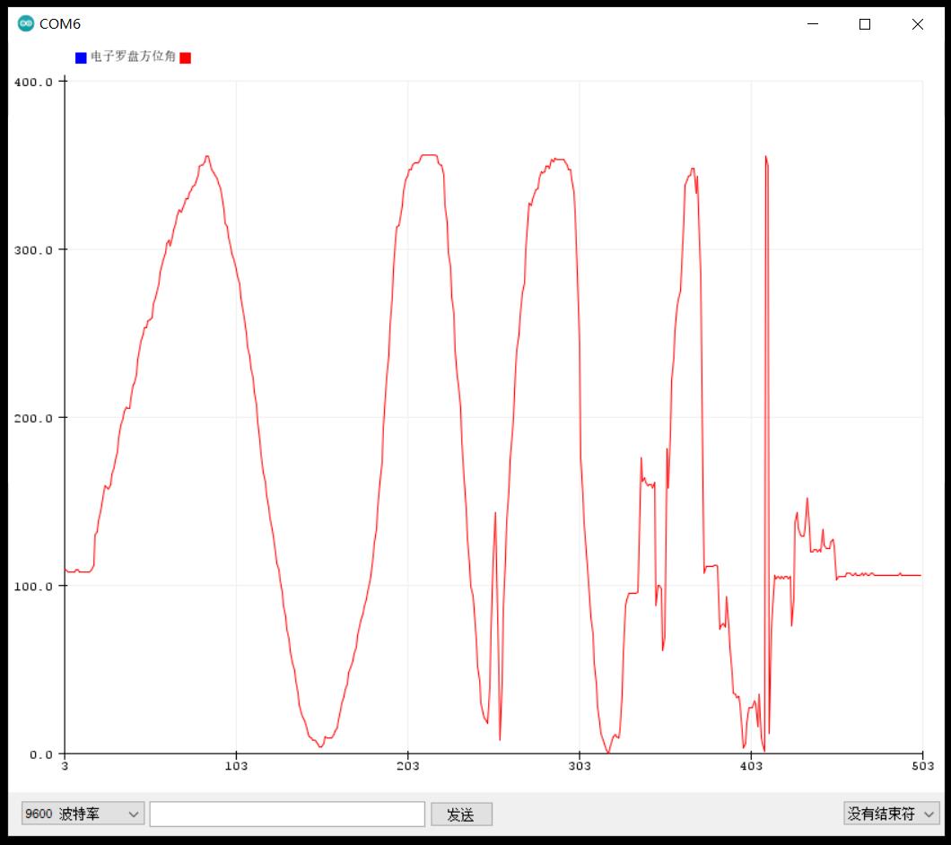

項(xiàng)目三:通過(guò)串口實(shí)時(shí)繪制電子羅盤方位角的波形
  1. /*
  2.   【Arduino】168種傳感器模塊系列實(shí)驗(yàn)(資料代碼+圖形編程+仿真編程)
  3.    實(shí)驗(yàn)一百五十八:QMC5883L電子指南針羅盤模塊 三軸磁場(chǎng)傳感器GY-271
  4.   1、安裝庫(kù):IDE--工具--管理庫(kù)--搜索“QMC5883L”--安裝QMC5883LCompass
  5.   2、項(xiàng)目三:通過(guò)串口實(shí)時(shí)繪制電子羅盤方位角的波形
  6.   3、實(shí)驗(yàn)接線:
  7.   QMC5883L-------------- UNO
  8.   VCC------------------- 5V
  9.   GND------------------- GND
  10.   SCL ------------------- A5
  11.   SDA------------------- A4
  12.   DRDY------------------ N/C
  13. */
  14. #include <QMC5883LCompass.h>
  15. QMC5883LCompass compass;
  16. void setup() {
  17.   Serial.begin(9600);
  18.   compass.init();
  19. }
  20. void loop() {
  21.   int a;
  22.   // 讀取羅盤值
  23.   compass.read();
  24.   // 返回方位角讀數(shù)
  25.   a = compass.getAzimuth();
  26.   Serial.print("電子羅盤方位角: ");
  27.   Serial.print(a);
  28.   Serial.println();
  29.   delay(800);
  30. }
ID:513258 發(fā)表于 2021-1-25 10:15 | 顯示全部樓層
用手轉(zhuǎn)動(dòng)QMC5883L模塊,串口輸出的實(shí)時(shí)波形,數(shù)值在0--359°之間波動(dòng),簡(jiǎn)單又直觀。
ID:513258 發(fā)表于 2021-1-25 10:17 | 顯示全部樓層
串口輸出的實(shí)時(shí)數(shù)值
ID:513258 發(fā)表于 2021-1-25 11:07 | 顯示全部樓層
QMC5883L Compass庫(kù)函數(shù)的幾個(gè)使用要點(diǎn)
1、QMC5883L與Arduino Uno / Nano的連接
VCC  O ---- O +5v
GND  O ---- O GND
SCL  O ---- O A5
SDA  O ---- O A4
DRDY O ---- X NOT CONNECTED
2、入門
首先,在程序頂部包括QMC5883L指南針庫(kù)。
然后在setup()函數(shù)中添加:
void setup(){
  compass.init();
3、獲取X,Y或Z軸的數(shù)值
要獲取X,Y或Z傳感器的讀數(shù),只需調(diào)用所需的功能。
void loop(){
   int x = compass.getX();
   int y = compass.getY();
   int z = compass.getZ();
ID:513258 發(fā)表于 2021-1-25 11:11 | 顯示全部樓層
4、獲取方位角的數(shù)值
要獲取計(jì)算出的方位角(羅盤度)值,只需調(diào)用getAzimuth();。
void loop(){
   int a = compass.getAzimuth();
5、獲取方向/方位
QMC5883L指南針庫(kù)可計(jì)算傳感器指向的方向范圍和方向。您可以調(diào)用兩個(gè)函數(shù)。
要獲取傳感器面向的方向的12點(diǎn)值,可以調(diào)用getBearing(azimuth)。這會(huì)將羅盤的360度范圍劃分為12個(gè)部分,并按順時(shí)針順序返回值0-12。在這種情況下,0 = N,4 = E,8 = S,12 =W。如果您希望滾動(dòng)自己的方向輸出功能而不需要計(jì)算,則此功能很有用。
void loop(){
   azimuth = compass.getAzimuth();
   byte b = compass.getBearing(azimuth);
要獲取傳感器指向方向的12點(diǎn)文字表示,可以致電getDirection(azimuth);。這將產(chǎn)生一個(gè)char數(shù)組[3],其中的字母代表每個(gè)方向。由于我們無(wú)法返回?cái)?shù)組,因此需要通過(guò)引用傳遞值。
void loop(){
   char myArray[3];
   getDirection(myArray, azimuth);

7、更改模式,數(shù)據(jù)速率,比例,采樣率
您還可以更改QMC5583L芯片的模式,靈敏度,采樣率和輸出率。等等,只需在調(diào)用compass.setMode(MODE, ODR, RNG, OSR);后調(diào)用即可compass.init()。請(qǐng)注意,每個(gè)值必須是一個(gè)字節(jié)。設(shè)置每個(gè)模式的值在預(yù)設(shè)中,并取自QST QMC5583L數(shù)據(jù)表。
ID:513258 發(fā)表于 2021-1-25 11:55 | 顯示全部樓層
項(xiàng)目四:通過(guò)串口實(shí)時(shí)繪制電子羅盤方位(12等分)的波形
說(shuō)明:實(shí)時(shí)數(shù)值 0 = N,3 = E,6 = S,9 =W
  1. /*
  5.   2、項(xiàng)目四:通過(guò)串口實(shí)時(shí)繪制電子羅盤方位(12等分)的波形
  13.   4、說(shuō)明:實(shí)時(shí)數(shù)值 0 = N,3 = E,6 = S,9 =W
  14. */
  15. #include <QMC5883LCompass.h>
  16. QMC5883LCompass compass;
  17. void setup() {
  18.   Serial.begin(9600);
  19.   compass.init();
  20. }
  21. void loop() {
  22.   compass.read();
  23.   byte a = compass.getAzimuth();
  24.   // 根據(jù)方位/方位角的方向,此處的輸出將是介于0到11之間的值。
  25.   byte b = compass.getBearing(a);
  26.
  27.   Serial.print("指南針?lè)轿? ");
  28.   Serial.print(b);
  29.   Serial.println();
  30.
  31.   delay(800);
  32. }
ID:513258 發(fā)表于 2021-1-25 14:08 | 顯示全部樓層
用手轉(zhuǎn)動(dòng)QMC5883L模塊,串口輸出的指南針?lè)轿粩?shù)值變動(dòng)實(shí)時(shí)波形
