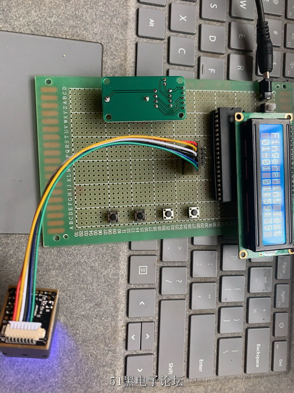

此模塊是為了控制相關門禁,或是一些特定情況下要用到比較高級的鎖。DS1302時鐘顯示不用手動寫時鐘代碼就很方便,這一次用的是stc89c52,就很熟悉。
總結一下:LCD1602是GND和5V接一起。
               DS1302時鐘模塊確保3.3V就可以
               AS608指紋模塊調試他的波特率,單片機最小系統(tǒng)的晶振要是11.05926mH
要原理圖,截屏的圖片不知道咋樣拉進來。就先這樣吧
制作出來的實物圖如下:
