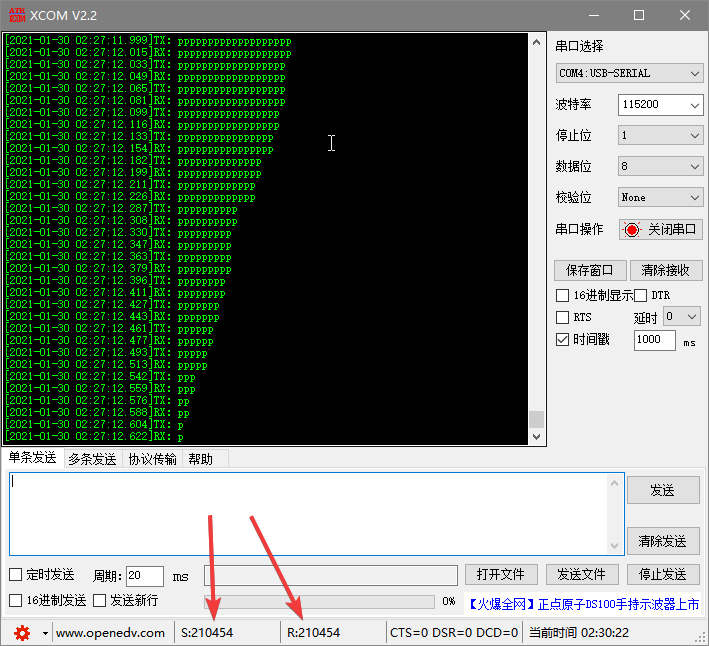

代碼已在GD32F130C8T6 MCU平臺(tái)上通過(guò)編譯,已進(jìn)行過(guò)大量數(shù)據(jù)的串口收發(fā)壓力測(cè)試,暫未發(fā)現(xiàn)顯性BUG;
