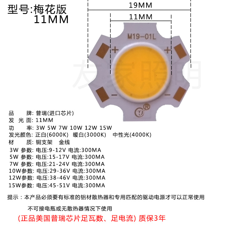

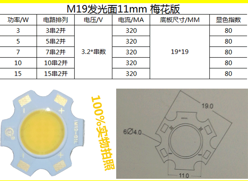

不知道名稱,型號(hào)無法搜到。(可以看到6個(gè)管芯,測試數(shù)據(jù)如圖)在此請教了!多謝。

你這是
LED大功率COB燈珠 3w
此燈珠芯片不可以直接接220V電壓,需搭配相應(yīng)瓦數(shù)的變壓器/電源驅(qū)動(dòng)(此項(xiàng)很重要)使用

多謝!

測了這么多,最關(guān)鍵的參數(shù)——亮度你沒說。電流到了一定程度,繼續(xù)增加電流亮度不增加,就是額定電流。

最關(guān)鍵的參數(shù),亮度恰恰測不了!你說的“繼續(xù)增加電流亮度不增加,就是額定電流。到“額定電流”前后是緩慢變的還是突變的?測的準(zhǔn)嗎?按一個(gè)燈芯0.5W估算差不多。亮度測量儀器不常見吧?亮度和與光源的距離有什么關(guān)系?很重要吧?這點(diǎn)很難掌握,普通照明誰去測亮度?

額定電流不是這么定義的吧?我覺得應(yīng)該是長時(shí)間不損壞,安全是第一位的?
