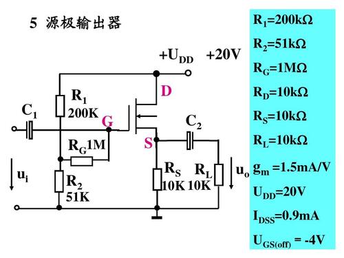

三極管的放大區(qū)也叫線性區(qū)。所以如果不考慮溫度等因素可以算是線性狀態(tài)。哪個對MOS的放大區(qū)和三極管的放大區(qū)有深入了解的?他們之間的放大條件有何不同?哪個受溫度的影響較大
src=http-//txt15.book118.com/2017/0426/book102444/102443238.jpg&refer=http-//t.jpg
