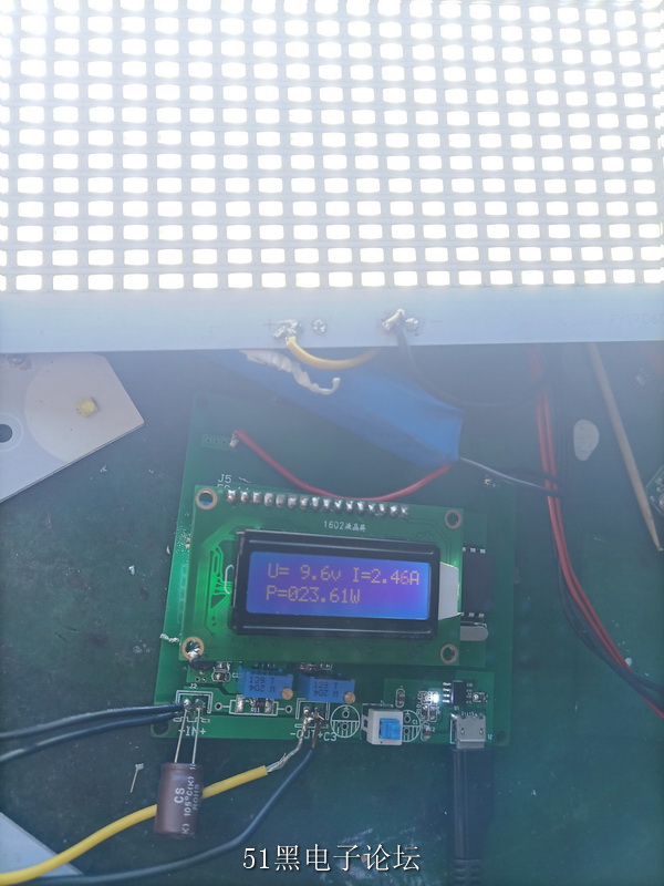

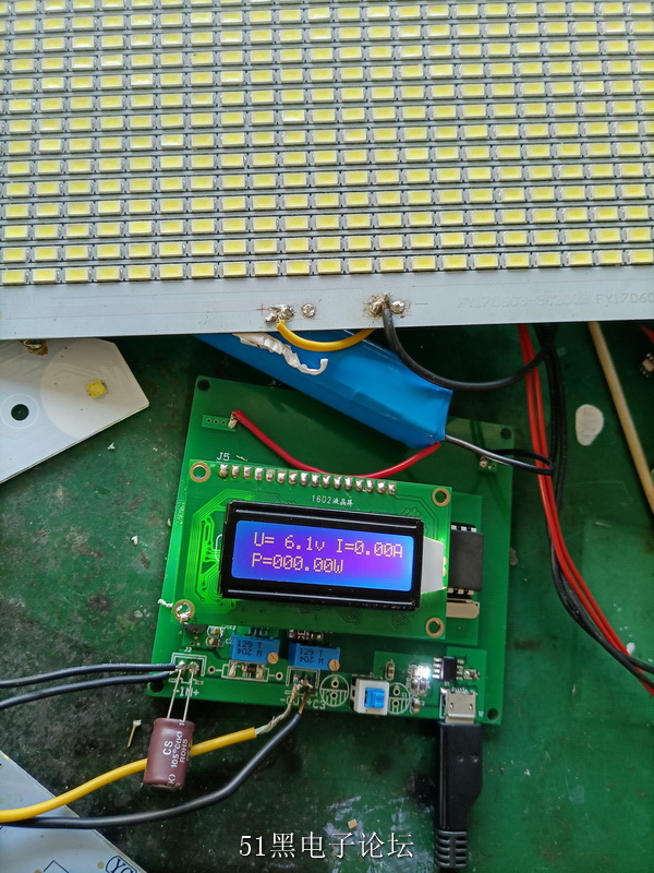

制作出來的實(shí)物圖如下:

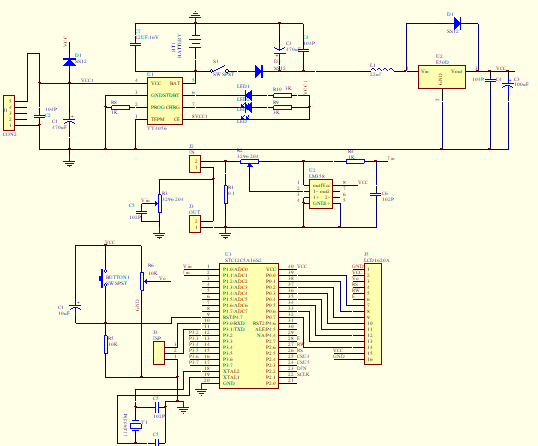

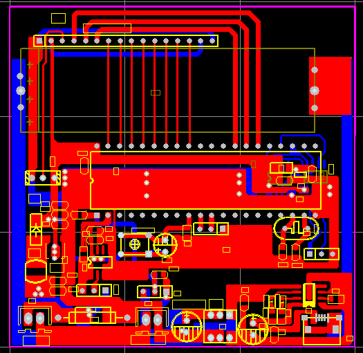

Altium Designer畫的原理圖和PCB圖如下:(51hei附件中可下載工程文件)
