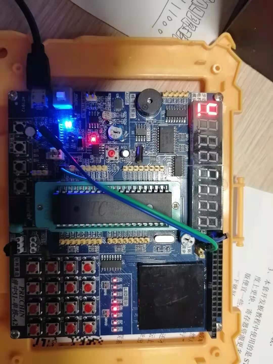

我的板子普中科技A2燒錄程序有問(wèn)題,我不知道正常燒錄的方法是什么樣子還是我沒(méi)操作好。我的方法是是插到電腦上面然后在連接USB的一段接到開(kāi)發(fā)板上,然后打開(kāi)開(kāi)發(fā)板開(kāi)關(guān),然后再燒錄程序。
結(jié)果就發(fā)現(xiàn)燒不上去。我燒錄的是普中l(wèi)ed流水燈程序。我試著將P0.0和GND連接起來(lái)結(jié)果LED全亮這情況正常嗎?
圖片就是這樣,我不會(huì)看原理圖不懂電路開(kāi)始小白一個(gè),我記得有一次不小心把單片機(jī)接反了,發(fā)現(xiàn)單片機(jī)特別的熱,然后我又接回正確的了,現(xiàn)在不知道是哪里出問(wèn)題了?附上圖片和開(kāi)發(fā)板原理圖。

通電后的情況
通電后的情況
我試著將P0.0和GND連接起來(lái)結(jié)果LED全亮正常嗎

ID:320306 發(fā)表于 2021-2-3 09:13 | 顯示全部樓層
需要熱啟動(dòng),就是你點(diǎn)了下載之后關(guān)閉電源,等2秒再打開(kāi)電源就可以了,51單片機(jī)都需要這樣的。
ID:882291 發(fā)表于 2021-2-3 09:16 | 顯示全部樓層
如果是懷疑芯片被燒了就換一個(gè)芯片。改一下波特率,然后看TX,RX短接帽接對(duì)沒(méi)有
ID:288629 發(fā)表于 2021-2-3 11:31 | 顯示全部樓層
熱啟動(dòng)、線(xiàn)序正確、電源正常、芯片完好,串口正常,就這幾個(gè)方面吧
ID:838732 發(fā)表于 2021-2-3 12:13 | 顯示全部樓層
兩點(diǎn)做到就可以了
1.檢查設(shè)備管理器該端口是否正常
2.點(diǎn)選到全部擦除選項(xiàng)
ID:882420 發(fā)表于 2021-2-3 12:54 | 顯示全部樓層
zsyzdx 發(fā)表于 2021-2-3 09:13
是芯片燒了
ID:882420 發(fā)表于 2021-2-3 12:55 | 顯示全部樓層
wjcxy3166 發(fā)表于 2021-2-3 11:31
我找到了,是芯片燒了。普中的確實(shí)是熱啟動(dòng)
ID:882420 發(fā)表于 2021-2-3 12:57 | 顯示全部樓層
jack-tommy 發(fā)表于 2021-2-3 09:16
是RX和RX,TX和TX對(duì)接嗎?
